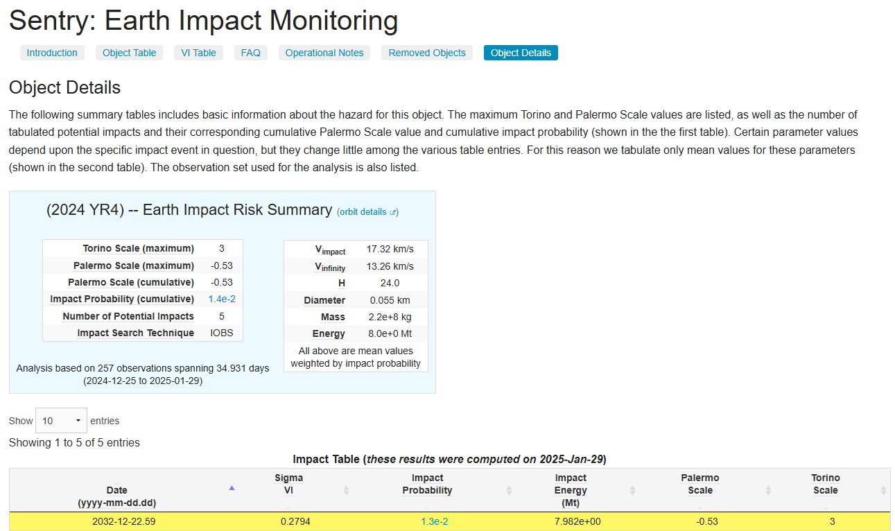

  • Notad que la probabilidad de impacto a día de hoy todavía no sale cero:   21/02/2025: Sentry con 392 observaciones calcula 0,36% y NEODyS-2 con 405 observaciones calcula 0,104%

  • A fecha de 29 de enero de 2025, la ESA estima que la probabilidad de que el asteroide 2024 YR4 impacte contra la Tierra el 22 de diciembre de 2032 es del 1,2 %. Este resultado es coherente con las estimaciones independientes realizadas por el Centro de Estudios de Objetos Cercanos a la Tierra (CNEOS) de la NASA y NEODyS .

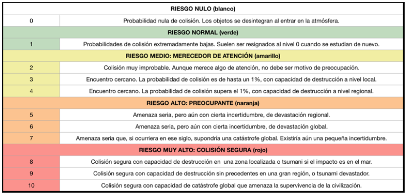

  • El asteroide 2024 YR4 ahora está clasificado en el nivel 3 de la escala de riesgo de impacto de Turín: un encuentro cercano que merece la atención de los astrónomos y el público, la escala de Turín va de 0 (posibilidad de impacto nula) a 10 (impacto seguro). Es importante recordar que la probabilidad de impacto de un asteroide suele aumentar al principio, antes de caer rápidamente a cero después de observaciones adicionales. Para obtener una explicación de por qué sucede esto, vea el video a continuación:

A fecha 31/01/2025 la probabilidad de impacto es 1.6%, valor mayor que el 1.2% de fecha 28/01/2025. He encontrado esta imagen que me ha parecido muy gráfica para la visualización de la situación de indeterminación de la órbita a fecha 31/01/2025:

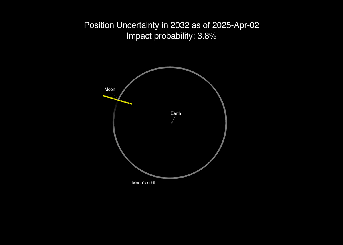

Los puntos amarillos muestran la incertidumbre de la posición del asteroide 2024 YR4 cuando se cruce con la Tierra en 2032, según las observaciones realizadas hasta el 31 de enero de 2025. Solo el 1,6 % de esta región interseca la Tierra, que es el pequeño punto más oscuro en el centro de la órbita de la Luna.
¿Entendéis por qué la probabilidad de impacto de un asteroide suele aumentar en los inicios de los cálculos de la órbita, antes de caer inmediatamente a cero?:
Conforme va mejorando el cálculo de la órbita, la anchura que abarcan los puntos amarillos va disminuyendo, pero como el diámetro de la Tierra es siempre el mismo, la probabilidad de colisión, calculada como la división entre el diámetro de la Tierra y la anchura de los puntos amarillos, va aumentando puesto que, aunque el numerador sea constante, va disminuyendo el denominador. Hasta que finalmente los cálculos conducen a que toda la anchura de los puntos amarillos queda a un solo lado de la Tierra, momento en que la probabilidad de impacto cae a cero.

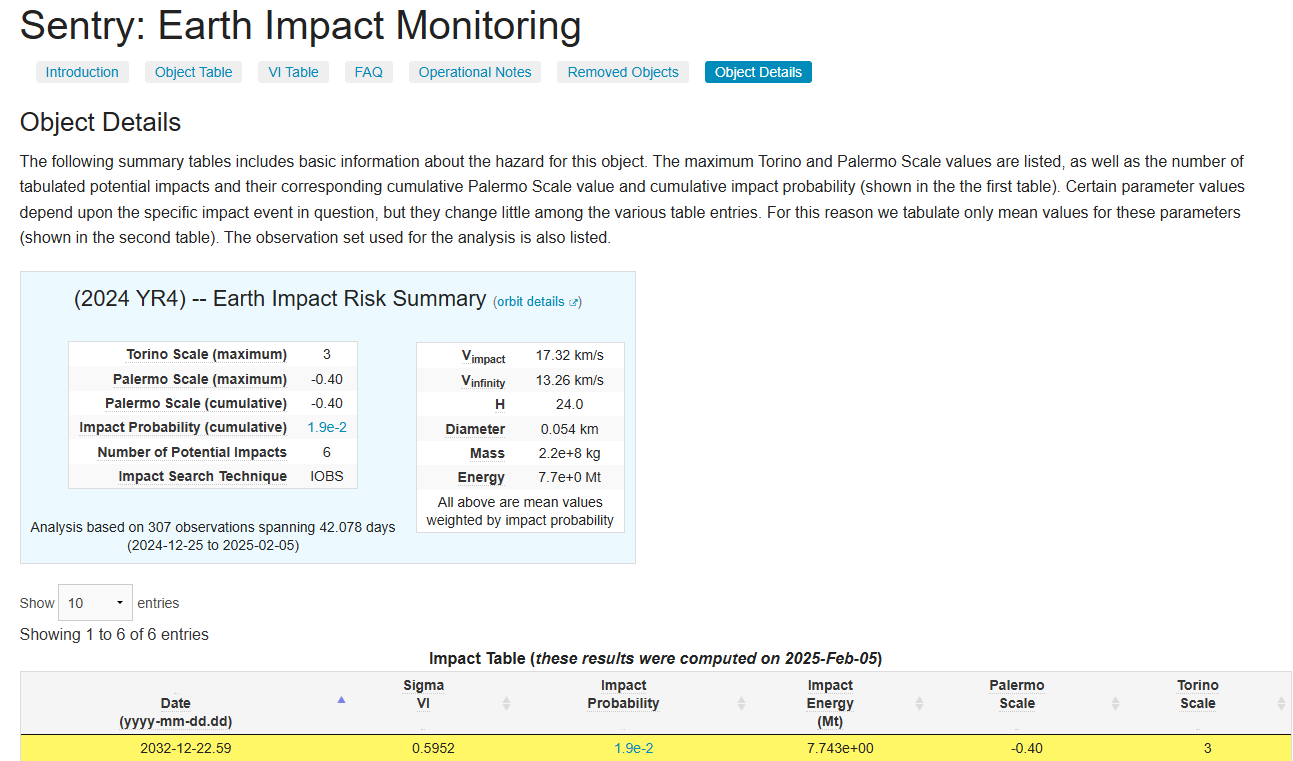

A fecha 5 de febrero de 2025 la probabilidad de impacto ha aumentado al 1,9% según SENTRY:

...A fecha 5 de febrero de 2025 la probabilidad de impacto el 22/12/2032 ha aumentado al 1,9% según SENTRY...
Según Sentry, a fecha 8 de febrero de 2025 la probabilidad de impacto el 22/12/2032 ha aumentado al 2,1%

Hay datos que realmente desconocía y me llamo la atención, el escala Turin.
Para estos instantes estamos en esa escala en un 4 (probabilidad de impacto 2.1), cuál será el concepto regional, como se mide? (Pregunto desde la ignorancia completamente de la escala) Otra cosa el cuerpo que coliciono en chelavisky tenía aproximadamente 20 metros y ese si generó daños locales.  Estamos hablando de algo de igual a más grande y algo mucho más grande aún ( talvez), por ahora ojalá que caiga ya que nos va a dar un montón de ciencia este acontecimiento. Por otro lado según el mapa ( que seguro irá variando la línea a medida que aumente o disminuye la probabilidad) pasa por una sección realmente donde hay mucho océano mucho desierto.... Nada raro en el mundo de los meteoritos.

A fecha 17 de febrero de 2025 las probabilidades de impacto en 2032 son del 2,6% según Sentry y de 1,87% según NEODyS-2. He ido realizando un seguimiento de estas cifras, lo aporto en el cuadro que sigue:
Las actualizaciones de los parámetros orbitales se van publicando en Small-Body Database Lookup. 2024 YR4
