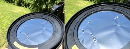

Hola Cristian, no tengo experiencia con una montura ecuatorial, pero la opinión de Diego es la generalizada, dobson para visual, ecuatorial para quién pueda decantarse a fotografía, lo que si te recomiendo que en caso de elegir el Heritage descartes el filtro solar, no es recomendado para telescopios flextube, aunque lo uses con una cobertura en el medio del tubo (que seguramente ha de ser de un material no macizo) no deja de tener espacio libre cerca del enfocador, mejor no arriesgar tus ojos.

- Los Heritage no son para la observación solar, no se pueden adaptar nada que permitan usarlos para este cometido. No hay filtros solares para los Heritage.
Los únicos que sirven para la observación solar son los de tubo cerrado. Ademas  la observación solar requiere experiencia observando, es una disciplina muy linda pero también extremadamente peligrosa en donde los errores se pagan de por vida.

Colaboro y sin duda de los 3 me quedo con el Heritage:
Asi quedó un filtro baader en un Heritage abierto, nada recomedable para los ojos....
