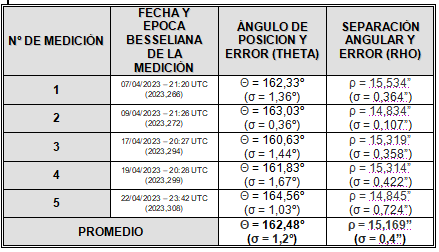

La meta fijada fue hacer 5 mediciones en diferentes días de cada una de las 22 estrellas dobles elegidas originalmente, es decir unas 110 mediciones en total, pero en realidad fueron algo más que esa cantidad porque las que no detectaron me llevaron más tiempo que las detectadas , ya que con las primeras tuve que grabar muchos videos probando con la ganancia y el tiempo de explosión en el SharpCap y después regular manualmente los diferentes parámetros del Reduc para cada cuadro con el fin de ver si podía detectarlas en la pantalla; de esta forma, algunas pude detectarlas y medirlas pero otras no y por lo tanto tuve que terminar desechándolas.
Para no hacer muy largo el informe, sólo incluí el cuadro completo de medición para la primera estrella doble reportada y adjunto después de los datos más representativos de las restantes; de todas las formas, en el caso de que alguien tenga interés en ver los resultados completos, puedo mandarlos por privado.

1) WDS 21014-7525 (HJ5230)
  • Magnitud Aparente de la Componente Primaria: 8,34
  • Magnitud aparente del componente secundario: 9,78
  • Número de Mediciones Históricas: 16
  • Años de la Primera y Última Medición: 1835 – 2015
  • Época Besseliana Promedio de las Mediciones Realizadas: 2023,288
  • Valores Registrados en la WDS: Θ = 162,50º y ρ = 15,475”
  • Valor Promedio Medio: Θ = 162,48º ± 1,2º y ρ = 15,169” ± 0,40”
Se anexa la captura del par recuadrándose el componente primario, es decir la de mayor magnitud:

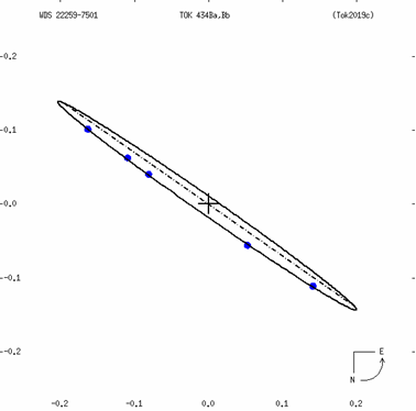

2)     WDS 22259-7501 (DUN238AB)
  • Magnitud Aparente de la Componente Primaria: 6,19
  • Magnitud aparente del componente secundario: 8,85
  • Número de Mediciones Históricas: 22
  • Época Besseliana Promedio de las Mediciones Realizadas: 2023,285
  • Valores Registrados en la WDS: Θ = 79,30º y ρ = 20,925”
  • Valor Promedio Medio: Θ = 79,86º ± 2,2º y ρ = 21,312” ± 0,83”
Junto con WDS 21232-8703, son los únicos 2 pares de estos 17 medidos a los que se les levantó el diagrama de su período orbital:

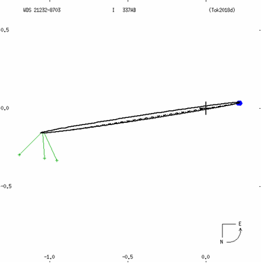

7)     WDS 21232-8703 (HJ5192AB,C)
  • Magnitud Aparente de la Componente Primaria: 8,82
  • Magnitud aparente del componente secundario: 9,02
  • Número de Mediciones Históricas: 18
  • Años de la Primera y Última Medición: 1900 – 2000
  • Época Besseliana Promedio de las Mediciones Realizadas: 2023,302
  • Valores Registrados en la WDS: Θ = 318,40º y ρ = 17,910”
  • Valor Promedio Medio: Θ = 317.65º ± 1,5º y ρ = 18,030” ± 0,33”
Junto con WDS 22259-7501, son los únicos 2 pares de estos 17 medidos a los que se les levantó el diagrama de su período orbital:
