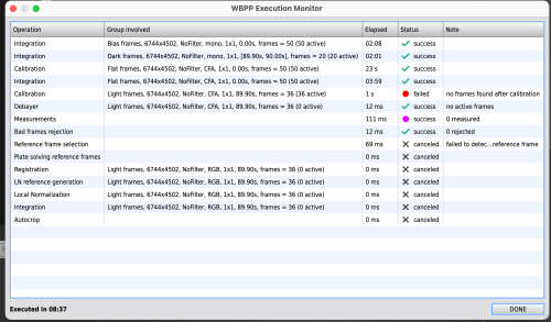

Hace unas semanas tomé unas fotografías de C92, alrededor de 30 Lights, 20 Darks, 50 Bias y 50 Flats. Los Lights quedaron relativamente decentes, pero no he podido apilarlos, ya que DSS me arroja un error indicando "solo 1 de los cuadros se apilará". Ajusté el porcentaje de tolerancia del programa y la detección de estrellas (detectó al rededor de 8.000), utilizando unas 400 para las pruebas, pero siempre tengo el mismo problema. Probé con fotografías de otros objetos astronómicos, pero siempre tengo el mismo resultado.
En mi desesperación, descargué PixInsight, pensando que sería la solución a mis problemas, pero una vez que llega al paso de calibrar los Lights, arroja un error y detiene el proceso.
Utilicé capturas de otros fotógrafos y pude apilar sin problemas con ambos programas, por lo que no entiendo que estoy haciendo mal a la hora de tomar o configurar.
Les agradecería enormemente su ayuda, ya que me estoy adentrando en este mundo y esto ha sido un gran dolor de cabeza hasta ahora.
Hola. Fijate si están con encuadres muy distintos. Probá que detecte alrededor de 100 estrellas, maso. Subí al hilo algunos light para verlos.
