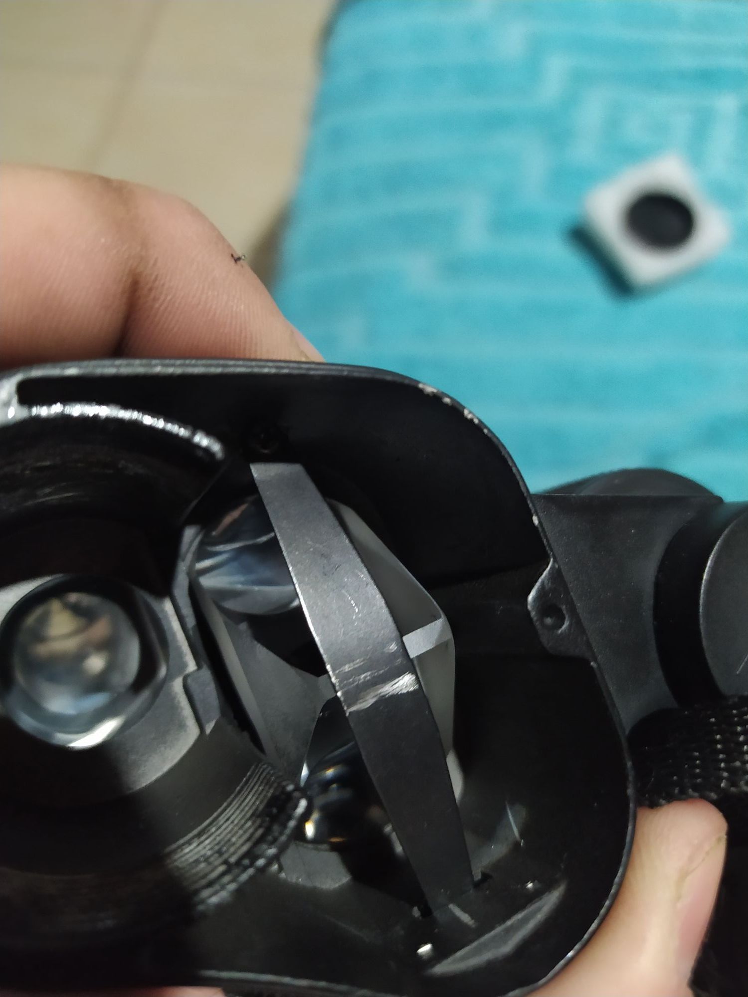

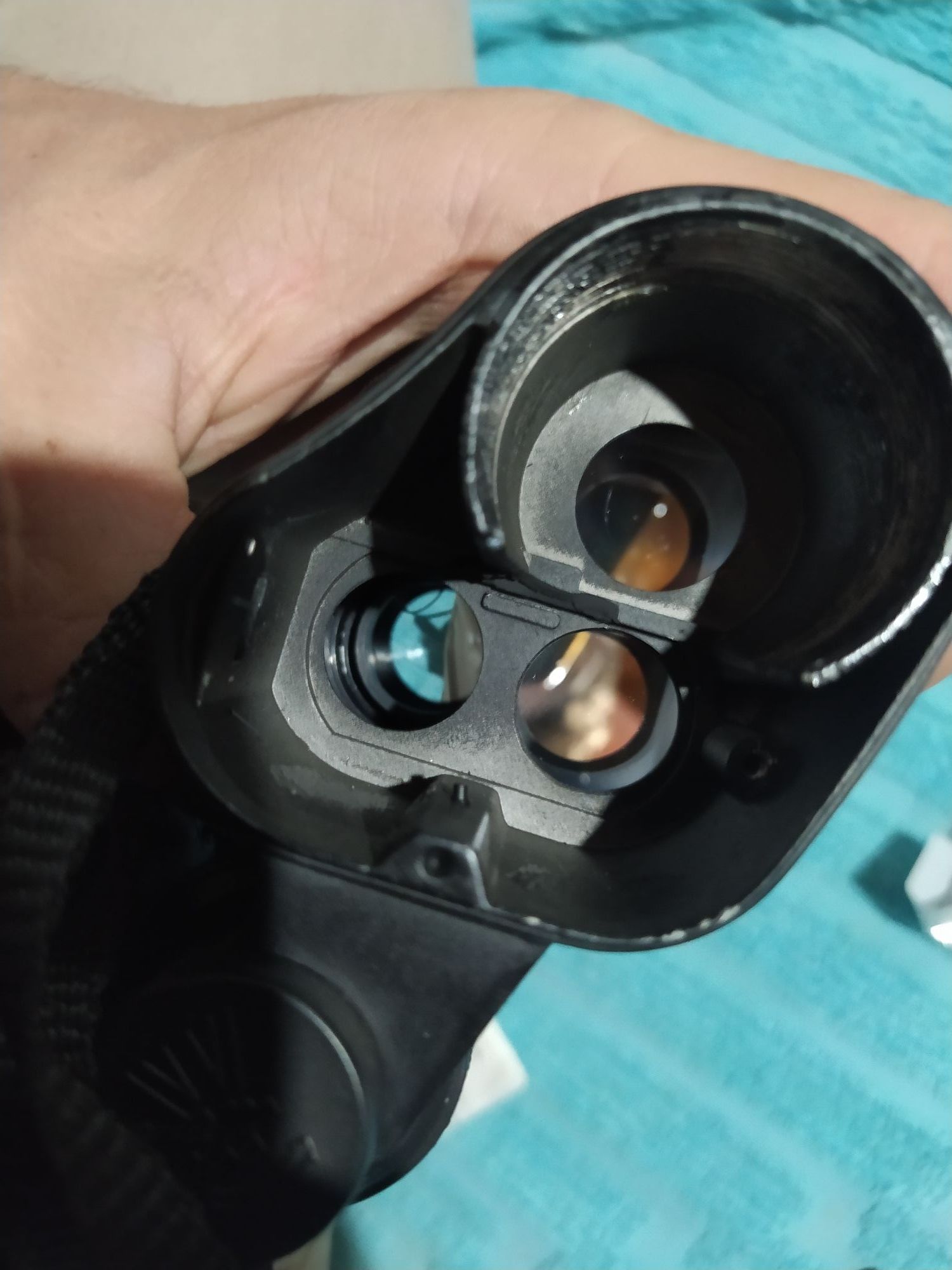

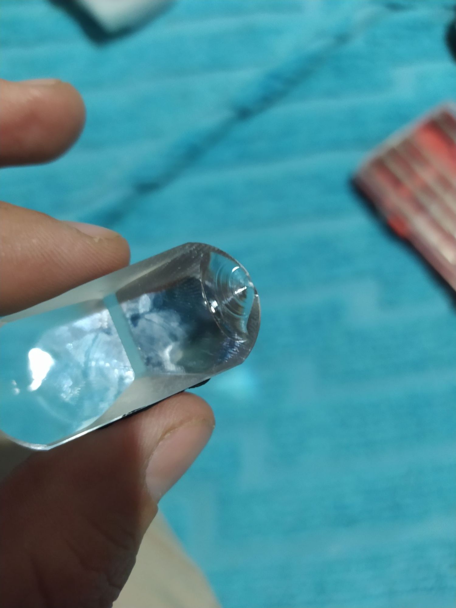

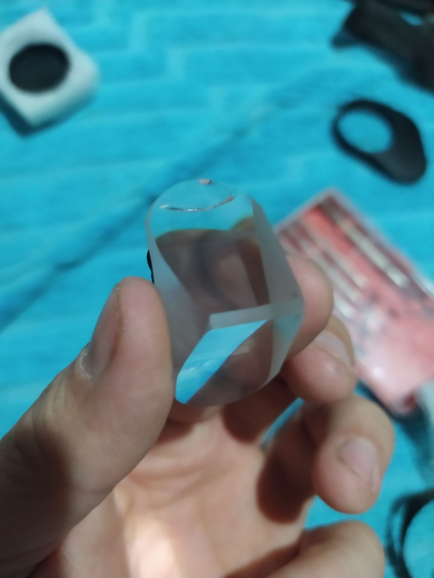

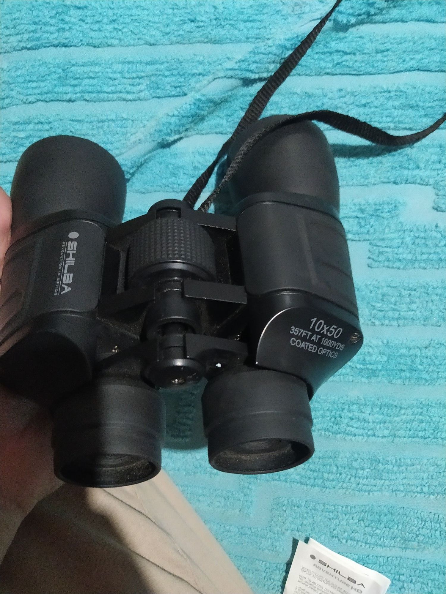

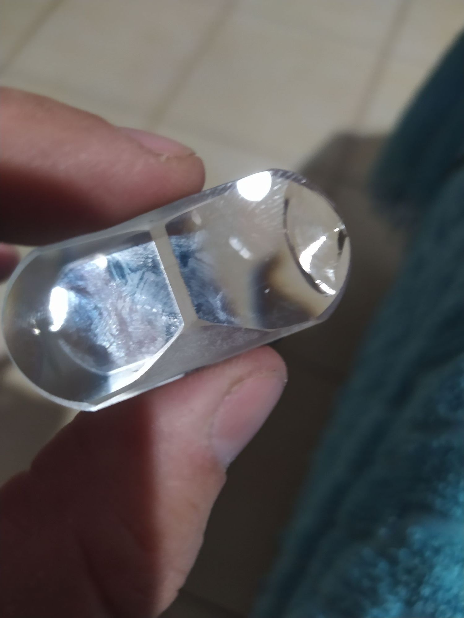

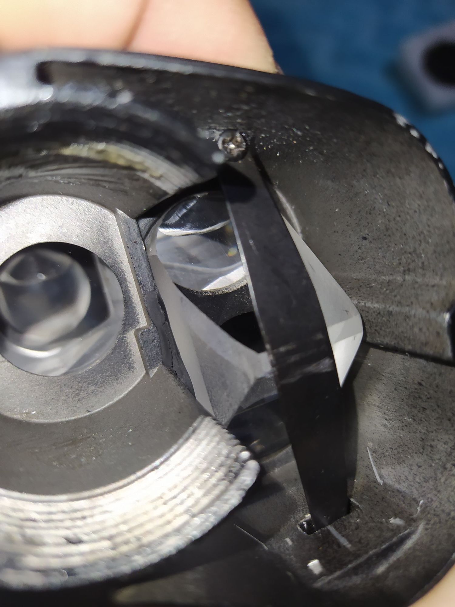

Publicado 17 de Abril del 20232 a Buenas tardes grupo como están. Hace un tiempo compré mi primeros binoculares Shilba aventure hd 10x50 , no son de lo mejor pero es a lo que llegue y relacin precio calidad me parecieron buenos. El problema es que tuve un percance se me golperon y se astillo un prisma y se desprendió. , quería saber si tienen arreglo, si alguien sabe si se consigue el repuesto, y si en el caso de conseguirlo si es de fácil colocación o lo tiene que hacer alguien especializado en el tema. Desde ya muchas gracias , y saludos para todos.
Publicado 17 de Abril del 20232 a Autor hace 1 hora, Joaquín sader dijo: Buenas tardes grupo como están. Hace un tiempo compré mi primeros binoculares Shilba aventure hd 10x50 , no son de lo mejor pero es a lo que llegue y relacin precio calidad me parecieron buenos. El problema es que tuve un percance se me golperon y se astillo un prisma y se desprendió. , quería saber si tienen arreglo, si alguien sabe si se consigue el repuesto, y si en el caso de conseguirlo si es de fácil colocación o lo tiene que hacer alguien especializado en el tema. Desde ya muchas gracias , y saludos para todos.
Publicado 18 de Abril del 20232 a Hola Joaquin, bienvenido al foro!! Lamento mucho tu percance, pero también lamento decirte que los prismas no se comercializan como repuestos, en realidad nada en un binocular vienen como repuestos, comercialmente hablando. Si que puede que consigas algún prisma que tenga el mismo tamaño como repuesto de otro binocular estropeado. No lo noto bien pero parece que el mellado es en la superficie diagonal, y que es en el prisma del ocular. Es poco lo que se puede hacer, por mas que la luz no toque el mellado si que va a crear reflejos parásitos en la imagen. Tal vez puliendo el mellado y oscureciendo la zona afectada se pueda reducir algo la afectación sobre la imagen. La solución obvia es cambiar el prisma, si consigues uno del mismo tamaño. Saludos Luis SkyWatcher 130/650 - Oculares: SP 25mm, BST 18mm, BST 12mm, BST 8mm, BST 5mm - Barlow: SW 2x acromático
Publicado 18 de Abril del 20232 a Autor Hola lucho, muchísimas gracias por la bienvenida y por la información brindada, voy a ver si consigo un prisma igual, que lo que tengo que tener en cuenta al momento de buscarlo , ? Nuevamente, muchas gracias. El meyado es en la parte de la base
Publicado 18 de Abril del 20232 a Bienvenido a EP. De dónde sos? Capaz tenga un repuesto. Si le va te lo regalo. Si te acercás a Florencio Varela capaz lo podamos arreglar ahí mismo. Sino mandá a alguien y te lo doy. Muy bien lo que te comentó @Lucho2000. Si los prismas de atrás y de adelante son de igual tamaño se pueden intercambiar para tratar de minimizar esas fallas que mencionó.
Publicado 18 de Abril del 20232 a Autor Cómo te va Rodrigo soy de monte maíz provincia de Córdoba. Tendría que tomar las medidas del prisma con un calibre, y pasartelas, desde ya muchas gracias por tu predisposición y ayuda, pronto te paso las medidas para ver si me podés ayudar. Saludos !!
