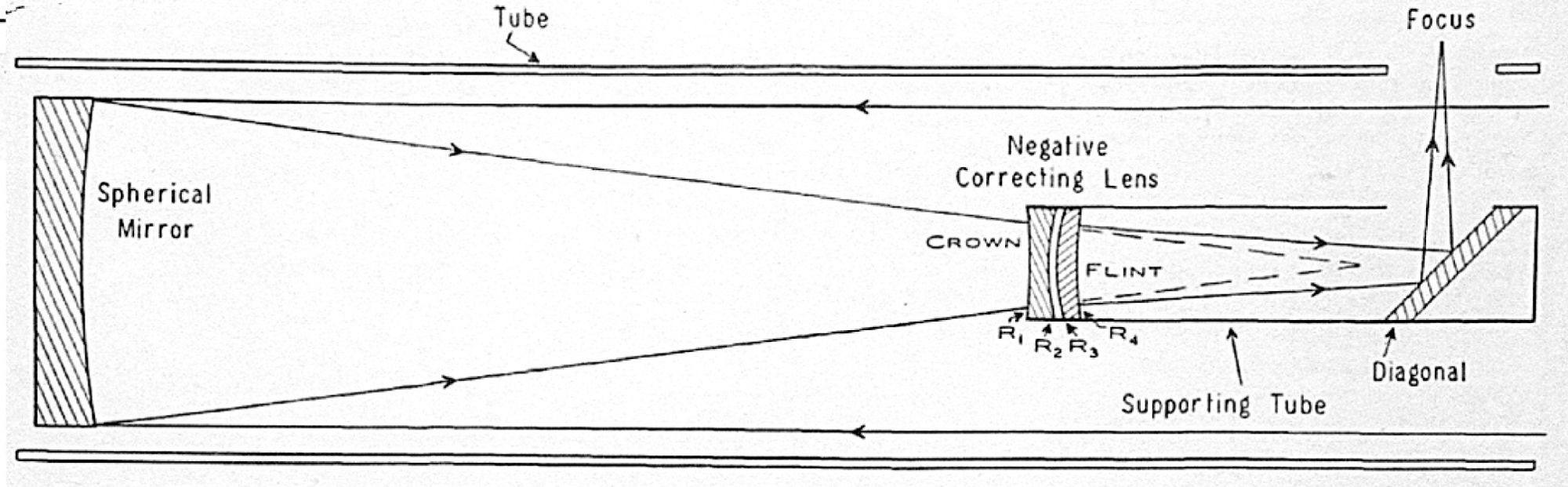

Si yo tambien he leido lo mismo por eso debe ser que no se consiguen sueltas si las buscas en internet. Entonces me pregunto algo mas: En caso de romperse la placa correctora, se podria rediseñar el telescopio con sus dos espejos restantes?, aunque sea para visual o planetaria (usando sensores chicos para escaparle a la curvatura extrema)?.
Lo dudo....
hace 18 minutos, astronico dijo:
El tema es sostener el secundario, si cambias la placa por un vidrio meterías infinidad de aberraciones nuevas.
Una araña quizas?.... Engorroso, aunque posible.
Los Astroscan tienen una placa bien diseñada de vidrio para sostener el secundario y funcionan muy bien.
Tal vez en el caso de estos telescopios con la placa correctora rota y con primario esférico se podría implementar una lente como las que usan los telescopios Bird-Jones para mejorar las aberraciones, habría que probar...
