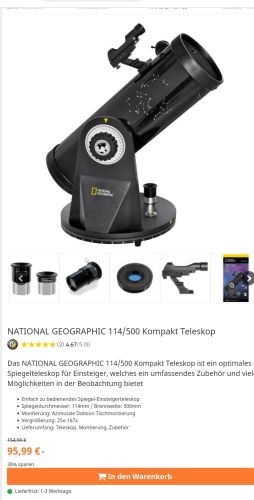

Yo a mi hijo le regalé con 9-10 años este y estoy muy contento.
Con lo que te sobra de presupuesto compra unos oculares decentes y una Barlow decente (decente tipo svbony o similar pero no caro que es un niño).

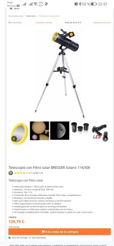

Esconde todos los filtros solares de los telescopios que pongo abajo. UN NIÑO NUNCA DEBE APUNTAR AL SOL CON UN TELESCOPIO salvo que haya un adulto que lo supervise y NUNCA CON EL TELESCOPIO DEL NIÑO que luego van a querer imitarlo.

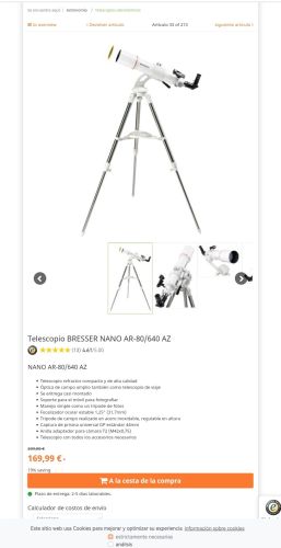

Otras posibilidad el mismo en montura az, ten en cuenta que los reflectores se descoliman.Screenshot_20220912_223743_com.android.chrome.thumb.jpg.893e12ee8e00bdf02d1c23488403346c.jpg
Un refractor

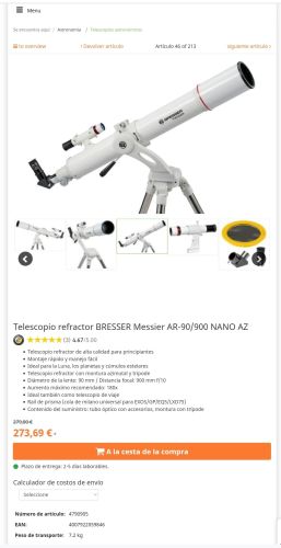

Y otro refractor ya fuera de presupuestoScreenshot_20220912_224034.thumb.jpg.f89d382b5780357f86fb47e8081201e7.jpg
Si te fijas las monturas que tienen todos menos el Dobson son parecidas al trípode de las cámaras. En esas edades son más fáciles de manejar que las AZ3 y olvida las ecuatoriales.
