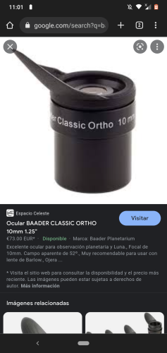

Sos de Uruguay? Ignoro que venden por allá. Lo mejor es probar antes pero si no puedes yo no pasaría de 8 mm. En 70 mm planetaria por más aumento que pongas no vas a lograr ver detalles. 6 mm no te va a dar nada que 8 o 9 mm no te puedan dar. El Baader que te nombre ese si te da todo lo que el equipo puede dar lo probé entre los mejores de los mejores y salió ganando lejos. Te dejo una foto. Doy fé que es uno de los mejores oculares que hay sobre todo por el precio. En 8 mm si no consigues tal vez un explore scientefic sea para mí lo indicado. Saludos
