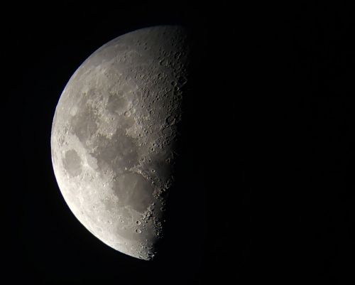

Adjunto una imagen que tomó (con mi celular) el dueño de un telescopio que hacía observación en puerto madero y cobraba por esto claro.
No sé que telescopio era, pero quedé fascinado por la definición de la imagen.
Mi idea es poder lograr este tipo de imagen con el Sky-Watcher 90/910 EQ2 y el StarGuider BST Explorer Dual ED 18 mm. ¿Voy bien encaminado?
Por lo que pude averiguar con un Sky-Watcher 90/910 EQ2 podría alcanzar este grado de definición de la luna. Mi idea es tomar las fotos con el celu, no complicarme mucho por ahora.

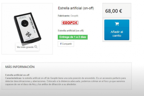

Indica que para colimarlo hay que poner una "Estrella artificial a 30/40 metros"
Me pregunto si esa estrella artificial debe ser algo bien redondo o servirá cualquier tubo de luz de la calle, vivo en un departamente en Bs. As. y entonces de estar descolimado deberia llevarlo algún fin de semana a algún lugar "especial" para colimarlo.. esto ya no me gusta tanto...
Ahi vi que una estrella artificial es un producto especial para colimar...
hace 31 minutos, Walyx dijo:
El cual no necesitas ya que tienes el cielo lleno de ellas, apunta a una, desenfocar y compruebas la colimación.
Eso lo puedes hacer tranquilamente desde casa con un café calentito al lado.
El mío no se me ha descolimado todavía y no es un telescopio pijo que esté acostumbrado a ir precisamente en coche. El Mak es un tubo que aguanta muy bien el trote dentro de una mochila, por el campo por la noche y ya te digo yo que algún tropezón me he dado.

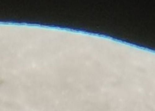

En 27/1/2022 a las 12:04, Walyx dijo:
Muy linda la foto, pero ¿has notado que tiene aberración cromática? Eso fue introducido por el diseño óptico de telescopio o por el ocular o por el celu.
Una cámara es mucho mas sensible que el ojo humano y por ende va a detectar ese problema que a nosotros al momento de observar se nos escapa. Es un tema que tendrás que evaluar si piensas incursionar en la astrofotografía.

La foto está muy chula, no te preocupes por la aberración cromática (la amplio por si no sabes qué es). En el 80/400 me pasa igual y yo estoy tan feliz. Coge el telescopio que te ha gustado, úsalo y sigue con la afición. Más adelante decidirás que quieres hacer e irás probando cosas nuevas. Queda con personas de tu zona que tengan otros telescopios y así podrás probar y ver diferentes tipos.

Hola.
No vi el video, pero en cuanto diga que menos apertura es mejor (cualquiera sea el motivo que no sea el precio... y hasta ahí), ya vamos mal. Cualquiera que haya puesto el ojo en un tubo de 90mm y luego miró, esa misma noche, en ese mismo momento, por un 200mm... es ciego si no nota la diferencia... aún con el peor seeing del mundo. Además, a mayor apertura te da la posibilidad de ver objetos más tenues (magnitud límite se llama).
Lo de "imagen limpia" por ser un refractor es otra sarasa... si tenés algo de experiencia en observar, cuando te encuentres con una aberración cromática, no vas a poder dormir... jajaja. Sin contar con la curvatura de campo si el refractor no posee aplanadores (lo que lo hacen bastante caros) y encima lo combinaste con un ocular de mucho campo.
Mi opinión es siempre la misma: apertura. Después, empezamos a meterle todas las variantes que cubran la necesidad puntual del astrónomo (desde ya te cuento que ningún diseño óptico cubre todas, si acaso un par de ellas). La apertura es lo más evidente, en todo sentido (incluyendo el armatoste que resulta), que percibe alguien que recién inicia.
¿Tu único objetivo es La Luna? Listo, yo iría por un Maksutov. Cero aberración cromática (que se soluciona pasando las fotos a blanco y negro), cero curvatura de campo, y cero coma. Imagen muy bien contrastada (gracias al diseño óptico). La contra, el precio de la apertura se eleva MUY considerablemente.
Ideal también para planetas, siempre considerando que una buena apertura gana por fuerza bruta, no así en calidad de imagen (a misma apertura, el Mak es insuperable en calidad de imagen por un precio "razonable").
Si tu objetivo es únicamente La Luna, podés montarlo en cualquier montura sin seguimiento tanto para hacer visual como para tomar fotos (video).
Insisto, por enésima vez jajaja... a igual precio, para alguien que se inicia, apertura manda. Salvo temas de transporte o algún impedimento físico para mover equipo [no tan] pesado. Yo tengo una hernia de disco, y mi primer telescopio fue un Mak127 con montura eq3 y trípode de aluminio. Mi columna feliz. Después de observar por un dobson 200 mm, lo lamenté por mi columna y me fui a un dobson 250. jajaja.

También está bueno tener en cuenta la cuestión de la aberración cromática de los refractores, cosa que los reflectores no tienen. Y la curvatura de campo que tienen los refractores y no tienen los reflectores. Y también la cuestión de la suciedad que como dice Lucho ningún tubo es perfectamente sellado, y acceder a un reflector para limpiarlo eventualmente es mucho más sencillo que en el caso de un refractor.

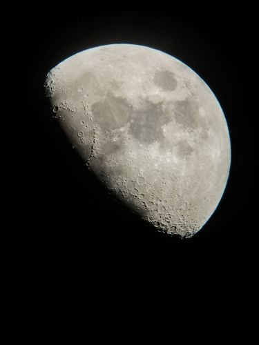

Hola a todos, primera foto mas o menos decente. Sin ningún procesado, como salio del celu. Con el Sky Watcher 90/910 y el ocular 25mm que vino con el telescopio.
Me falta probar un par de modificaciones a ver si mejora.
f1.8
1/167
ISO 50
