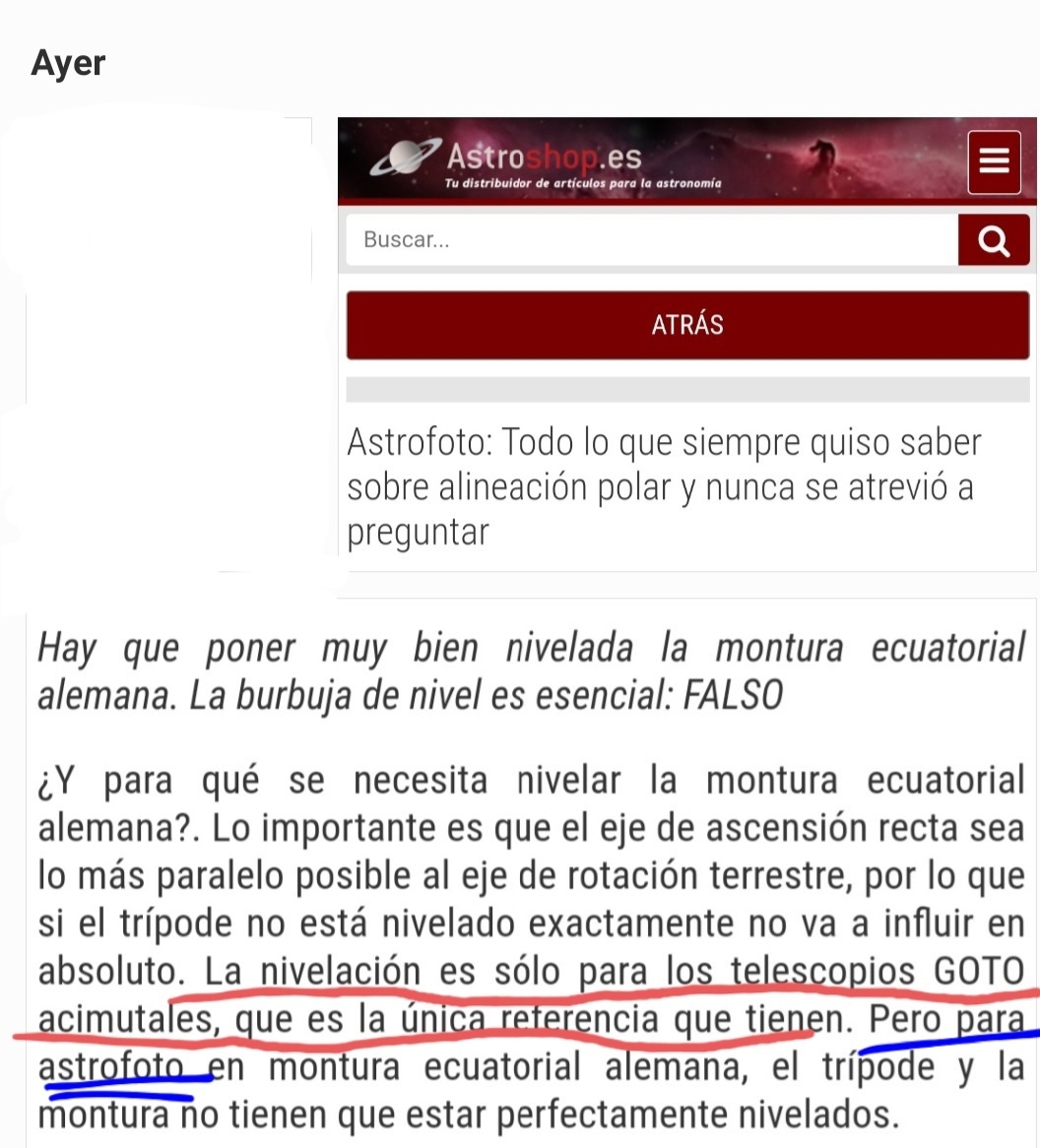

   Hola gente. Siempre seré bisoño en el tema astronomía, equipamiento, métodos para poner en estación una montura ecuatorial alemana para astrofotografía, etc. , etc. Pero hoy comparto con ustedes algo que leí y me sorprendió. Hice un par de capturas de pantalla y ahí van.
    SALUDOS.Screenshot_20211010-073444_Gallery.thumb.jpg.419d7cdeff97b5d3aa3e7c05a0791265.jpg
Estaría bueno esperar el aporte de foreros con experiencia pero le veo cierta lógica. Creo que se refiere a que, las pequeñas imperfecciones a la hora de nivelar el trípode,  se van a corregir durante la puesta en estación del telescopio,  lo cual es fundamental  hacer  astrofotografia con monturas ecuatoriales. Quizas genera un poco de confusión el hecho  decir que la nivelación   es solo para monturas acimutales. Podríamos decir que cuando mas desnivelado pongamos el tripode, mas dificil sera la puesta en estacion? Respuesta que dejo para los mas experimentados!

Por lo que tengo entendido, para monturas ecuatoriales lo unico que importa es que el eje de AR este lo mas paralelo posible al eje de la tierra.

Hola.
Es una cuestión de ingeniería. :mrgreen:
Tenes un cubo de 1x1 metros que pesa 10000 kilos. Si cada persona pudiera levantar 10 kilos, alcanza con levantar al cubo con 1000 personas... todo muy lindo pero es impracticable.
Las monturas ecuatoriales tienen un sesgo donde se puede corregir. Dejar el desnivel exagerado le exige a las herramientas de corrección que sean lo suficientemente holgadas. En azimut no creo que tengamos más de 5 grados por cada lado. Ergo, mejor dejar bien nivelado y lo mas aproximado al PS(N) Celeste.
Javier
Sea GOTO o manual, tenès que corregir siempre en dos ejes (sistema cartesiano), cuanto mejor nivelada este, menos corrección es la que tenès que aplicar. Si coincido en el hecho que si dejas el eje de AR paralelo al eje de rotación de la tierra esta en estación, ese es el espíritu de la alineación.
No tengo una montura automática para hacer el experimento, pero calculo que como expresa Javier si arrancas desnivelado, mas haces trabajar todos los sistemas de corrección y deben tener un limite (de diseño), en el cual no corrigen ese exceso de desnivel.
Saludos y buenos cielos!!!!
En 10/10/2021 a las 16:09, Eduardo Salas dijo:
Exactamente.
Esto es algo que vengo sosteniendo hace mucho tiempo, y cuando lo menciono todos me miran raro.
Lo unico que importa en una montura ecuatorial es que el eje apunte al polo sur celeste, (para los que estamos en este hemisferio).
Entonces, para que serviria nivelarla?,
1. Para las rutinas de alineacion del goto, las cuales parten de una base nivelada y el punto de parking de la montura.
2. a nivel "grueso" es una cuestion de estabilidad y mejor sosten del peso.
Si utilizas otro metodo de alineacion, en muchos casos no tiene sentido hacerlo ( como en el caso mio que uso alineacion por sharcap)
Como ya dijeron, las altazimutales son otro mundo aparte y necesitan perfecta nivelacion.

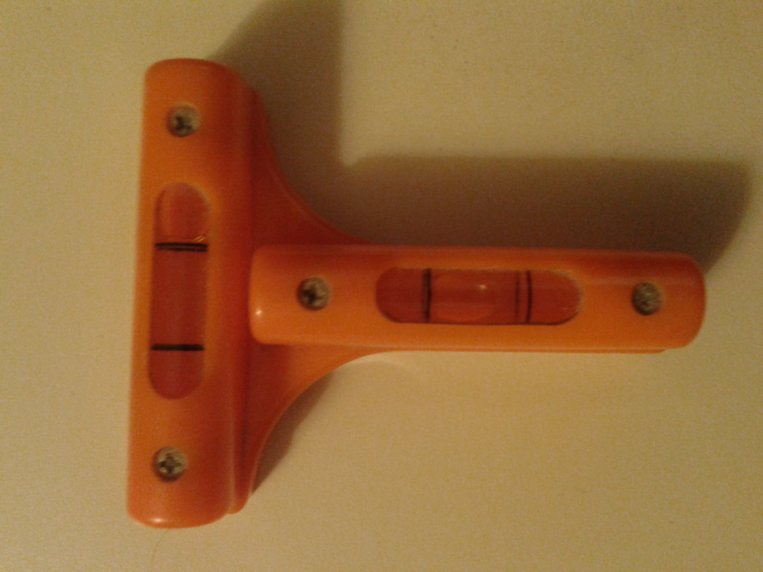

hace 17 horas, LU1AR dijo:
Compré en Mercadolibre (No pongo el enlace porque me retan) un nivel óptico redondito
Con respecto a esto, podes subir una fotito del nivel en cuestion, sin publicar un enlace comercial.
Saludos !
Para nivelar la montura y prácticamente cualquier cosa que requiera de una buena nivelación sin llegar a la perfección uso este nivel:
Luis
