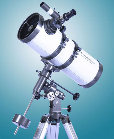

Publicado 10 de Junio del 200817 a Ola!. Buenas a todos. Soy un pricipiante en esto y he leido ya algo sobre el tema de la compra de un telescopio. Despues de todo lo k lei queria que me dierais el visto bueno sobre este telescopio que parece ser que tiene todo lo que se exige para un aficionado-principiante: PD: tengo 17 años... y como comprendereis mi presupuesto no da para mas... y ya tengo unos binoculares.... Aki esta el modelo: Telescopio reflector B & Crown "Big Boss" 1400mm ESPECIFICACIONES Diámetro Espejo: 150mm Distancia Focal: 1400mm (sistema Newtoniano), con nitidez de detalles, tratada. Estrellas visibles: hasta 13,8M (¡¡¡ más de 5.650.000 estrellas visibles !!!) Límite Dawes: 0.92 arc-segundo Apertura: f/9 Oculares: 1,25“ (31,7mm) Ampliación: PL 6,5mm/215x, PL 25mm/56x Montura: Ecuatorial EQ3 Peso: 14,00kg Ampliable mediante accesorios de 1,25'' a Astrofotografía, Observación Solar etc. ACCESORIOS INCLUÍDOS 1 ocular de alta definición 1,25“ (31,7mm) PL 6,5mm 1 ocular de alta definición 1,25“ (31,7mm) PL 25mm Una lente Barlow 2X (permite duplicar los aumentos) 1 ocular erectriz 1,25“ (31,7mm) 1,5x 1 filtro lunar de 1,25“ (31,7mm) 1 "Finder Scope" : 6x30 1 montaje: EQ3 1 trípode en aluminio ajustable en altura
Publicado 10 de Junio del 200817 a Distancia Focal: 1400mm (sistema Newtoniano), con nitidez de detalles, tratada. Hola Isma, mirá por lo que dice ahí y por lo que veo la foto la distancia focal de 1400 mm se logra con un barlow interno (sino el tubo mediria aproximadamente metro y medio), yo preferiría poder retirar y colocar el barlow según me convenga mientras observo, ya que te resta luminosidad y te da mas aumentos (que no siempre vas a quererlos), sumado a que si el barlow interno es de mala calidad vas a tener aberraciones en la imagen.
Publicado 10 de Junio del 200817 a Hola Isma, tal como dice Gliese, probablemente ese modelo tiene un barlow interno que duplica la distancia focal, por la foto el tubo no tiene los 1400 mm que sugiere la descripcion, en lo posible volcate a modelos que la distancia focal sea similar al largo del tubo, este tipo de modelos no tiene ningun artefacto intermedio que multiplica la distancia, el dia que quieras mas distancia le colocas un barlow de la calidad que vos elijas y listo, los equipos que tienen barlows internos para mi no son recomendables porque nunca vas a poder quitarselo. iOptron CEM70AG, iOptron GEM28ECAskar ACL200, Duoptic ED Pro 60, APO 90, Photo 90 5 elementosQHY600M, QHY294M Pro, QHY268C, QHY183M, QHY5III462CZelaya - Pilar - Buenos Aires - ArgentinaDuoptic - Espacio ProfundoMi Galeria de Fotos IG: @rfcontrerasb
Publicado 10 de Junio del 200817 a Autor Ok, entiendo. Entonces una consulta, con un maximo de 200€ como presupuesto...de momento... que telescopio me recomendais??
Publicado 10 de Junio del 200817 a Hola isma091 Entra en http://www.telescopioskywatcher.com/shop.php. Es la tienda on line de Sky Watcher a ver si encuentras algun teles a tu gusto y por ese precio. Saludos.
Publicado 10 de Junio del 200817 a 200 Euros es lo básico en tu país para un telescopio de aficionado de calidad. Te sugiero reúnas una cantidad de modelos y nos consultes como hiciste con este 150/1400 con las especificaciones y precios y te damos una mano para elegir. - Un gran abrazo.

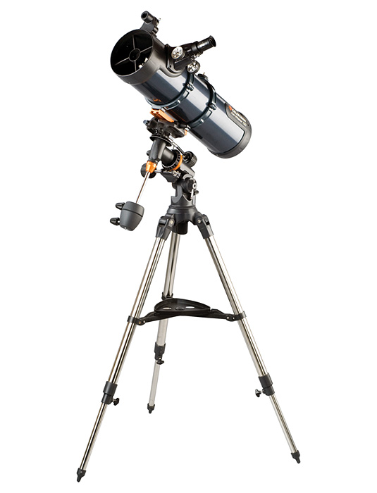

Publicado 10 de Junio del 200817 a Autor Pues bien he hecho lo que me digisteis y he recopilado varios modelos. si quereis que os ponga todas las especificaciones decirmelo, estos son: Reflectores (los prefiero) Telescopio Celestron AstroMaster 650mm/130 EQ Telescopio Celestron AstroMaster 1000mm/114 EQ Telescopio B & Crown 900mm/114 - Motorizado Telescopio reflector B & Crown 900mm/114 Refractor Telescopio Celestron AstroMaster 900mm/70 EQ
Publicado 10 de Junio del 200817 a hola ismael, de acuerdo con los modelos que pusiste en el ultimo pst, yo me inclinaria por el Telescopio Celestron AstroMaster 650mm/130 EQ, podes averiguar que eq trae? (eq 2-eq 3)
Publicado 10 de Junio del 200817 a Autor Si mira ya de paso te digo todas las especificaciones: Características Diseño Óptico Reflector Newton con tratamiento de aluminio Abertura 130mm (5") Distancia Focal 650mm Relación Focal f/5 Buscador Preinstalado, con puntero Soporte de tubo Cola de Milano Montura Ecuatorial alemana, CG-3 con círculos de posición y mandos de movimiento lento Trípode De acero con patas de 31,8mm ∅ Oculares 20mm (33x) de imagen erecta y 10mm (65x) de 31,8mm ∅ Software CD - TheSky nivel I Peso 10,90Kg
Publicado 10 de Junio del 200817 a sin dudas es un exelente telescopio, si llegas dale para adelante!, por curiosidad, cuanto cuesta?
Publicado 10 de Junio del 200817 a Autor jajaja donde yo lo he mirado www.amaina.com cuesta 199.90€...vamos 200€. Muchas gracias x todo y salu2!! PD: una ultima duda, los oculares son los correctos?? *Oculares 20mm (33x) de imagen erecta y 10mm (65x) de 31,8mm
