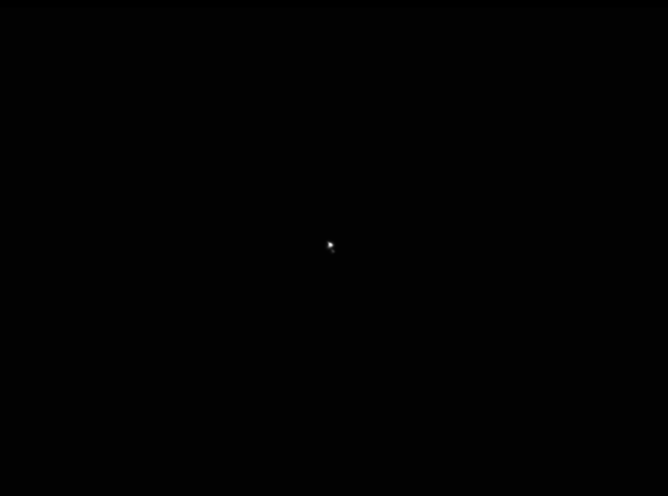

Les cuento que gracias a @NicoHammer y al tutorial que escribió, he realizado mi primera medición de dobles.
Quedé muy impresionado (y emocionado) porque no esperaba tal cosa con un equipamiento tan rudimentario como el que tengo. Además, estaba totalmente descreído de obtener resultados aproximados a las mediciones de otros observadores.
Elegí la estrella Gamma 2 Vol (HIP 34481 A), en la constelación del Pez Volador.
Se trata de una estrella doble (circumpolar) de magnitud 3.75 a unos 142 años luz (https://web.archive.org/web/20061206043830/http://www.astro.uiuc.edu/~kaler/sow/gammavol.html). Adjunto una captura de las que logré (perdón que no sea buena).
Las medidas las obtuve con Reduc y seguro que con más observaciones y registros se pueden mejorar. Después de promediar resultó theta= 297.683° y rho= 14.376’’ (las mediciones que he consultado oscilan entre aproximadamente 14,1 y 14,4 para rho y un ángulo de posición theta muy cercano al calculado). Como observación, no me dejó conforme la dispersión de los datos con respecto al promedio. Debajo, una captura de una de las salidas.

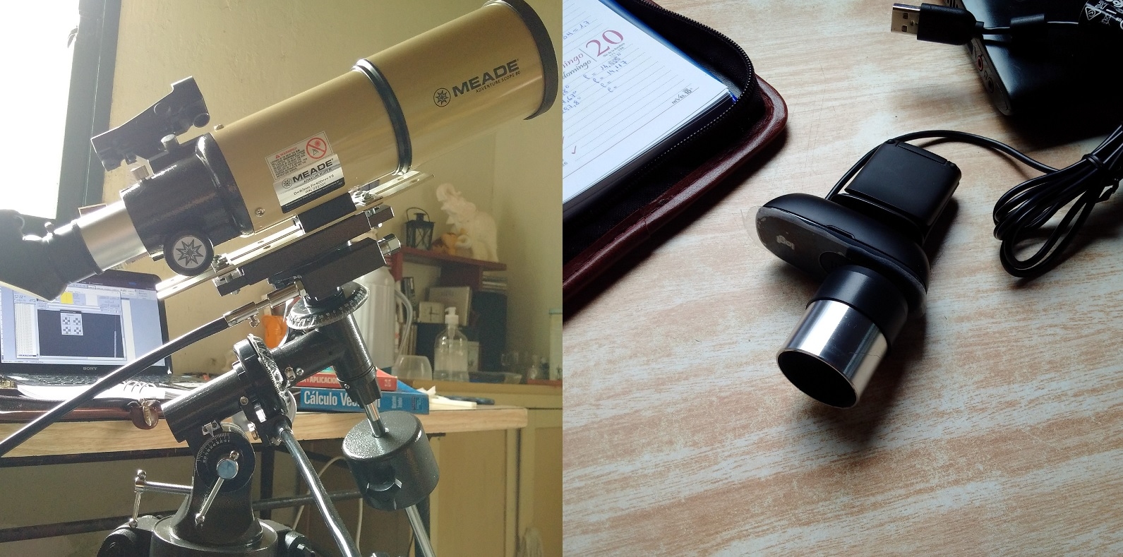

Mi equipo:
Telescopio Meade 80/400 mm en una EQ2 y una webcam Logitech C270. ¡Tan simple como eso!

Respecto a los deltas, es normal, a veces las condiciones del cielo generan esas diferencias y por eso se recomienda hacer muchas capturas y varias noches.

Sí, no tuve buen seing cuando hice las capturas y estos días está peor, de ahí que los desvíos no sean más pequeños. De todos modos, recién es mi primer intento! Supongo que con la práctica irá mejorando :). Espero poder repetir la experiencia con otras estrellas y aprender más.
