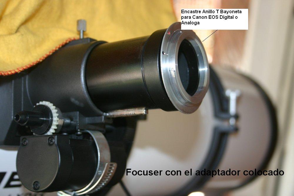

HOla Silvio, y muy bienvenido a este foro, yo te puedo contestar algunas de tus preguntas y otras vas a recibir lluvias de repuestas.

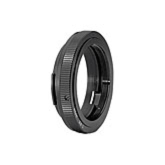

Con respecto a la canon 400D, El acople de la camara con el focuser del teles, lo tenes que hacer por medio de un anillo T que Orion User vende - http://www.orionusers.com/verarticulo/A ... eflex.html - o como el que te muestro mas abajo que lo venden en sitios deremate.com. Mercadolibre.com.ar, etc
Ese anillo te sirve para hacer fotografias en foco directo, sin la lente de la camara , solo el cuerpo de la camara y el telescopio.

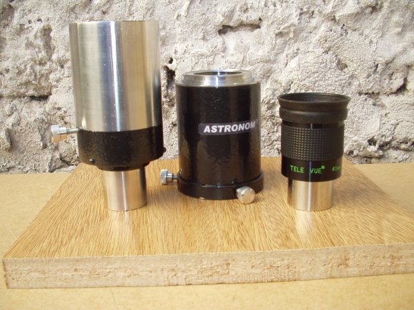

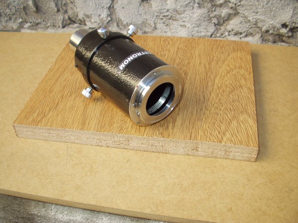

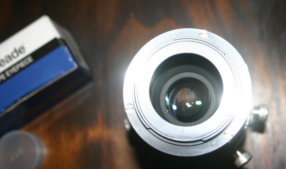

La otra es en afocal, que ya necesitas un telextender para poder poner un ocular adentro del focuser y la camara sin la lente puesta.
La otra es tambien en afocal, la camara con la lente puesta, y apoyada en el ocular que esta en el focuser, pero esas es muy incierta la calidad que logres por que necesitas otro tipo de adaptador y las camaras DSRL son medio pesaditas para que se esten colgando desde el focuser, ese tipo de adaptador, son mas para las digicam.

P1010022.jpg.50b834780716d37d91045dc9aba
P1010020.jpg.4933cfcc64f445b43bf67296fae
P1010019.jpg.ee789598a1820a735d46f345f99
5776b43c0d4a4_AnilloT_grande.jpg.e9b4f58
