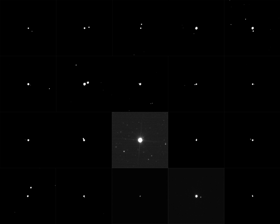

Publicado 12 de Mayo del 20214 a Inicio de la campaña de actualización de dobles en Mosca, anoche pude capturar 20 de los 54 pares en la lista que preparé. Esperamos que el cielo acompañe y a lo largo del mes poder completar el objetivo de 7 noches como mínimo de cada par, para actualizar el catálogo con datos consistentes. Les comparto unas capturas de las de anoche, e invito a cualquiera que quiera sumarse, aportar datos, capturas, o aprender como se trabaja con dobles, no dude en consultarme. Nicolás Arias (arias.na.ed@gmail.com) Observatorio Cielos de Banfield - MPC X40 - WDS Cod: ANI

Publicado 12 de Mayo del 20214 a Autor hace 51 minutos, Canary_Astronomy dijo: Como funciona el sistema y en que consiste. Entiendo que es para tener un registro del estado, ¿por si han variado orbitas o aparece algo nuevo? Puede ser interesante ayudar, si hago una sesión no me cuesta nada extraer tomas de algunas de ellas, lo que claro dependerá de que tipo de condiciones ha de tomarse la imágenes , etc.. Si mi equipo puede lo único que me lo impediría seria el clima. Ya me pones al tanto de como es. Lo que se hace en la astrometria relativa con dobles, es hacer una serie de capturas (con 100 alcanza, si es más, mejor) y, conociendo la posición exacta de la camara respecto al norte y sabiendo la resolución obtenida ("/pixel), se mide el ángulo de posición y la separación en " (con reduc, un soft especializado para dobles). Esos datos se actualizan en el catálogo wds, y con el correr de los años se van armando las órbitas en base a todas las medidas. Si te interesa, escribime y contame que equipo y camara usas y te cuento un poco más en detalle que hay que hacer. Yo lo hago con el dobson sin seguimiento, con la técnica de lucky imaging, la propia deriva la uso para calcular el Norte. Saludos Nicolás Arias (arias.na.ed@gmail.com) Observatorio Cielos de Banfield - MPC X40 - WDS Cod: ANI

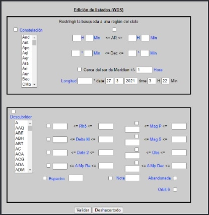

Publicado 14 de Mayo del 20214 a Hola Nico. Qué tarea interesantísima!! Una consulta: ¿dónde entrás para establecer los filtros? Muchas gracias!!! Saludos!
Publicado 14 de Mayo del 20214 a hace 6 horas, NicoHammer dijo: Les paso el post que arme sobre Dobles: Hola Nico. Qué tarea interesantísima!! Una consulta: ¿dónde entrás para establecer los filtros? Muchas gracias!!! Saludos!
Publicado 15 de Mayo del 20214 a Autor hace 6 horas, Guillermo I dijo: Hola Nico. Qué tarea interesantísima!! Una consulta: ¿dónde entrás para establecer los filtros? Muchas gracias!!! Saludos! Hola Guille, en el post está el link, wdstools. Saludos Nicolás Arias (arias.na.ed@gmail.com) Observatorio Cielos de Banfield - MPC X40 - WDS Cod: ANI
Publicado 15 de Mayo del 20214 a hace 10 horas, NicoHammer dijo: Hola Guille, en el post está el link, wdstools. Saludos Buen día, Nico. Sí, en efecto entré a esos enlaces, pero todo a lo que le di clic no funcionaba, por eso te hice la pregunta. Seguiré en el intento Saludos y Muchas Gracias!
Publicado 15 de Mayo del 20214 a Autor hace 25 minutos, Guillermo I dijo: Buen día, Nico. Sí, en efecto entré a esos enlaces, pero todo a lo que le di clic no funcionaba, por eso te hice la pregunta. Seguiré en el intento Saludos y Muchas Gracias! http://wdstool.com/wds_list_es.php En el menu, editor de listados. saludos! Nicolás Arias (arias.na.ed@gmail.com) Observatorio Cielos de Banfield - MPC X40 - WDS Cod: ANI
Publicado 15 de Mayo del 20214 a hace 12 minutos, NicoHammer dijo: En el menu, editor de listados. saludos! Ah, ok. Lo que ocurre es que el enlace http://wdstool.com/wds_index_es.php, de la guía da 'Not Found' y ahora veo que es porque hay una coma al final incluida en el enlace. Tal vez, aún te permita editar el post para que quede funcionando el enlace. Saludos, Nico!! Gracias!
