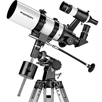

Publicado 23 de Mayo del 200817 a Hola Odiseo, como estas ? Si queres algo super transportable y comodo te recomiendo el short tube de Orion, Sergio Eguivar lo esta probando y los resultados son mas que interesantes. Es un telescopio de focal corta (f5), super luminoso y con mucho campo, te va a servir para espacio profundo, pero no para planetaria. En tamaño es similar al Galileo 70400, con la diferencia que tiene 80 mm de apertura, no esta diafragmado y la terminacion es "en serio", las lentes son multicoated, el focuser es el mismo que los refractores 70900, y acepta el buscador del dobson. En este momento se agotaron, pero estan entrando de nuevo en un mes aproximadamente, si andas por Buenos Aires venite a la oficina (nos mudamos a Belgrano, Ciudad de la Paz 2224) y lo probas. http://www.orionusers.com/verarticulo/O ... 0_OTA.html Saludos y buenos cielos! iOptron CEM70AG, iOptron GEM28ECAskar ACL200, Duoptic ED Pro 60, APO 90, Photo 90 5 elementosQHY600M, QHY294M Pro, QHY268C, QHY183M, QHY5III462CZelaya - Pilar - Buenos Aires - ArgentinaDuoptic - Espacio ProfundoMi Galeria de Fotos IG: @rfcontrerasb

Publicado 23 de Mayo del 200817 a Hola Odiseo, coincido con Ricardo, lo mejor sería un refractor de 80mm como el Short Tube, montado de ser posible en una EQ2 o una EQ1. La montura podés llevarla siempre en el baúl del auto y el tubo al ser corto lo podés llevar en una valijita con un par de oculares, el diagonal y el buscador. Sería el telescopio de viajero ideal.
Publicado 23 de Mayo del 200817 a Hola Odiseo, hermoso equipo el refractor de 80mm debe ser muy luminoso por su focal corta, ideal para darle el uso que planteas y moverse fácilmente entre los campos estelares. Me encantaría tener uno, rápido de armar y poder llevarlo incluso de vacaciones, ya que no ocupa mucho lugar. Suerte en tu elección y cordiales saludos.
