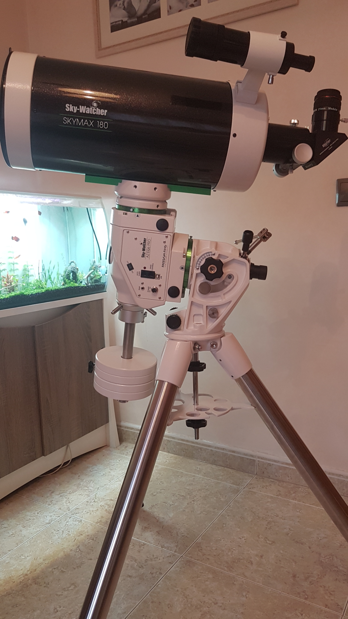

Publicado 19 de Diciembre del 20204 a Y al final me quedé con las ganas de ver las fotos del equipo 🤭.
Publicado 19 de Diciembre del 20204 a Miguel Angel, piensa que eres como un aprendiz de músico que ha visto cuatro vídeos de solfeo, no pretendas el primer día interpretar la Tocata y Fuga de Bach en el órgano de la catedral. Vamos a lo sencillo, para no perderte la conjunción Júpiter-Saturno esto es lo que yo haría: En casa, tranquilamente, pon la montura en modo altazimutal, es lo más sencillo e intuitivo porque entonces el tubo del telescopio de mueve de forma natural, izquierda/derecha y arriba/abajo. Pon el ocular de menos aumento que tengas (mayor distancia focal). ¿De cuánto es? ¿De 20 mm? Si es ese, da 135 amentos, lo cual ya es demasiado para empezar, pero si no tienes otro, empieza con ese. Juega a mover el telescopio izquierda/derecha (acimut) y arriba/abajo (altura). Vamos a alinear el buscador. Apunta con el telescopio a un objeto fijo lejano (no a una farola a 50m como sale en un vídeo chorra que hay en internet) y enfoca. A un objeto que esté a más de 1 km: la bandera que han puesto unos excursionistas en la punta de una montaña, la punta de una antena lejana de telefonía,… Con ese objeto en el centro del campo del ocular del telescopio pon los frenos al tubo. A continuación alinea el buscador con los 3 tornillitos: debes conseguir que el mismo objeto esté en el centro del telescopio y en el centro del buscador. Cuando lo hayas conseguido, quita los frenos y apunta a otro objeto muy lejano ahora con el buscador, céntralo y pon los frenos. Ahora mira por el ocular del telescopio para comprobar que ese nuevo objeto también se ve en el centro. Si lo has conseguido, ya tienes alineado el buscador y estás preparado para cuando se haga de noche observar la conjunción. No toques el buscador ni muevas el enfoque, ni cambies de ocular. Cuando se haga de noche, y veas a Júpiter/Saturno a simple vista pon la montura altazimutal en una orientación arbitraria, olvídate de Norte o Sur o lo que sea. Lo único, es que procura que esté bastante nivelada con la horizontal. Ahora con el buscador apunta a Júpiter, lo cual debe resultarte fácil porque en altazimutal los movimientos son naturales, izquierda/derecha y arriba/abajo: cuando lo tengas en el centro del buscador pon los frenos y mira por el telescopio, deberías ver a Júpiter en el centro. Ahora podrás aprender a moverte lentamente de Júpiter a Saturno y pararte a mirar los anillos de este y los satélites de ambos. Después, con el buscador apunta a la Luna y dedícate un rato a observarla y seguirla manualmente para familiarizarte con los movimientos de seguimiento manual. Cuando te hayas cansado de mirarlos prueba el siguiente paso, con ayuda de la brújula y una carta celeste busca el norte y mueve la montura en altazimutal para orientarla a él. A partir de aquí, intenta ver si consigues que el sistema GoTo funcione en altazimutal. Cuando domines el telescopio en altazimutal, podrás pasar a atacarlo en modo ecuatorial. Y reitero lo que te dije antes, vale la pena que gastes tiempo en aprender de memoria las constelaciones. ¡Suerte!, saludos. Editado 19 de Diciembre del 20204 a por AlbertR Aus dem Paradies, das Cantor uns geschaffen, soll uns niemand vertreiben können

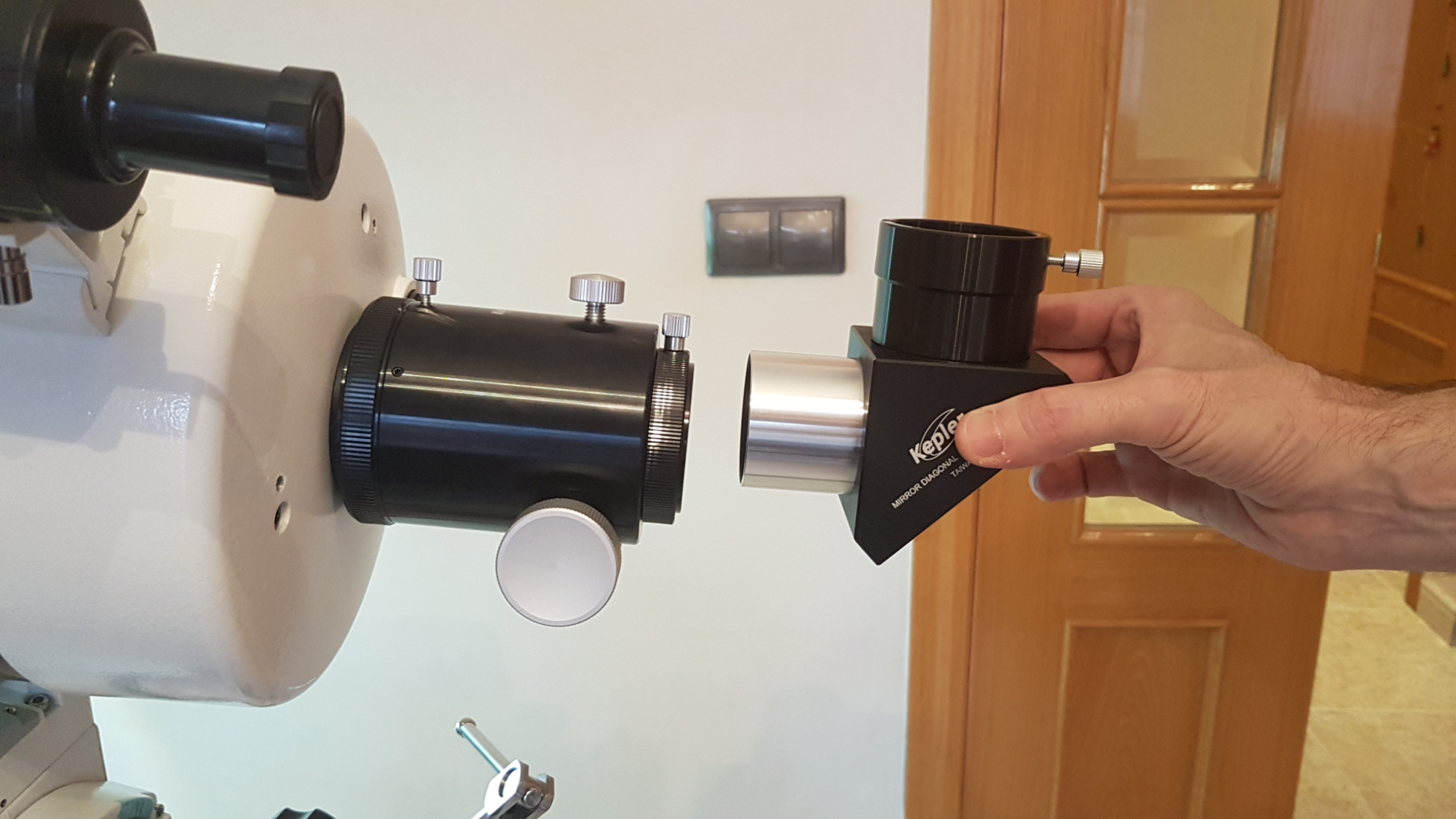

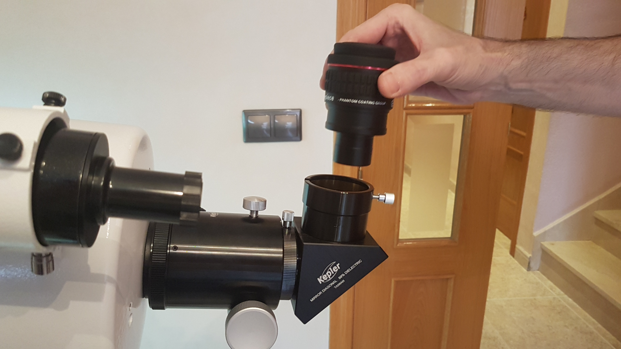

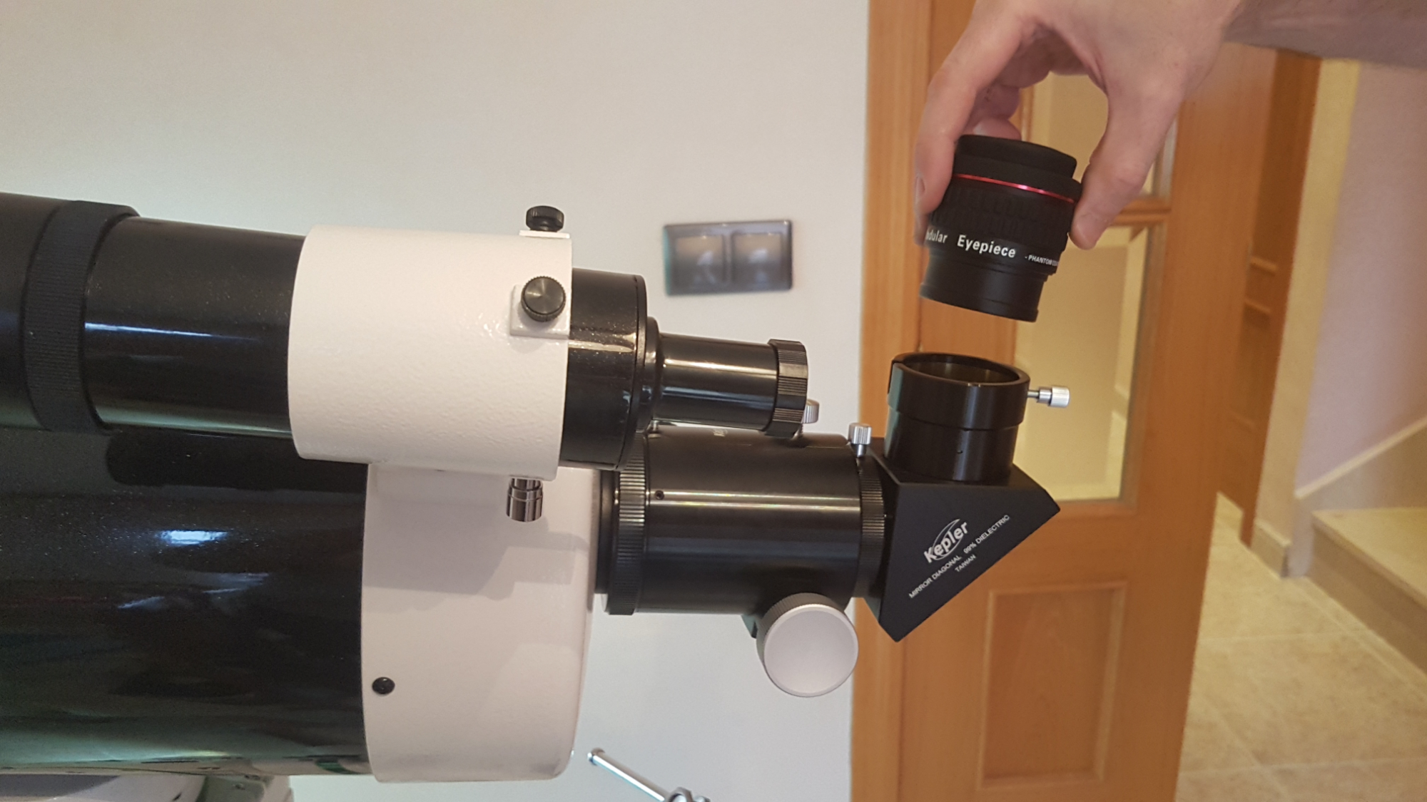

Publicado 19 de Diciembre del 20204 a Autor Muy amables, pongo las fotos del equipo, ¿he piesto bien los accesorios?
Publicado 19 de Diciembre del 20204 a ¡Hermoso equipo Miguel Angel, enhorabuena! No soy un gran experto, pero hay algo que a priori no me cuadra. En la primera fotografia arriba da la impresión de que pones un ocular de 2" en el espejo diagonal de 2", lo cual parece correcto. Pero en la última foto abajo parece que intentas introducir un ocular de 1,25" en el orificio de 2" del espejo diagonal, lo cual no es correcto: deberías poner primero entre ambas piezas el adaptador de 2" a 1,25". Saludos. Aus dem Paradies, das Cantor uns geschaffen, soll uns niemand vertreiben können
Publicado 19 de Diciembre del 20204 a hace 6 minutos, AlbertR dijo: Pero en la última foto abajo parece que intentas introducir un ocular de 1,25" en el orificio de 2" del espejo diagonal, lo cual no es correcto: deberías poner primero entre ambas piezas el adaptador de 2" a 1,25". Ese diagonal trae un adaptador de 2 a 1.25 de perfil bajo incluido. Solo que no esta colocado. Tengo el mismo focuser y el mismo diagonal pero de otra marca, aunque es exactamente igual, se alcanza a ver la muesca en el portaocular de 2 para que entre el tornillo que sujeta los oculares de 1.25. Saludos.
Publicado 19 de Diciembre del 20204 a Hay oculares que son 1.25” y 2” al mismo tiempo, en el barrilete de 1.25” normalmente tienen una lente que oficia de barlow, al retirarle este conjunto de lentes se cambia la focal del ocular. En otros oculares se posibilitan agregar anillos extensores entre este barrilete y el resto del cuerpo del ocular y así alargar la distancia focal de este, es el caso de los Hyperion de Baader. Este en particular no se de cual ocular se trata pero seguro que tiene esta mecánica óptica. Luis SkyWatcher 130/650 - Oculares: SP 25mm, BST 18mm, BST 12mm, BST 8mm, BST 5mm - Barlow: SW 2x acromático
Publicado 19 de Diciembre del 20204 a Autor hace 9 horas, AlbertR dijo: Miguel Angel, piensa que eres como un aprendiz de músico que ha visto cuatro vídeos de solfeo, no pretendas el primer día interpretar la Tocata y Fuga de Bach en el órgano de la catedral. Vamos a lo sencillo, para no perderte la conjunción Júpiter-Saturno esto es lo que yo haría: En casa, tranquilamente, pon la montura en modo altazimutal, es lo más sencillo e intuitivo porque entonces el tubo del telescopio de mueve de forma natural, izquierda/derecha y arriba/abajo. Pon el ocular de menos aumento que tengas (mayor distancia focal). ¿De cuánto es? ¿De 20 mm? Si es ese, da 135 amentos, lo cual ya es demasiado para empezar, pero si no tienes otro, empieza con ese. Juega a mover el telescopio izquierda/derecha (acimut) y arriba/abajo (altura). Vamos a alinear el buscador. Apunta con el telescopio a un objeto fijo lejano (no a una farola a 50m como sale en un vídeo chorra que hay en internet) y enfoca. A un objeto que esté a más de 1 km: la bandera que han puesto unos excursionistas en la punta de una montaña, la punta de una antena lejana de telefonía,… Con ese objeto en el centro del campo del ocular del telescopio pon los frenos al tubo. A continuación alinea el buscador con los 3 tornillitos: debes conseguir que el mismo objeto esté en el centro del telescopio y en el centro del buscador. Cuando lo hayas conseguido, quita los frenos y apunta a otro objeto muy lejano ahora con el buscador, céntralo y pon los frenos. Ahora mira por el ocular del telescopio para comprobar que ese nuevo objeto también se ve en el centro. Si lo has conseguido, ya tienes alineado el buscador y estás preparado para cuando se haga de noche observar la conjunción. No toques el buscador ni muevas el enfoque, ni cambies de ocular. Cuando se haga de noche, y veas a Júpiter/Saturno a simple vista pon la montura altazimutal en una orientación arbitraria, olvídate de Norte o Sur o lo que sea. Lo único, es que procura que esté bastante nivelada con la horizontal. Ahora con el buscador apunta a Júpiter, lo cual debe resultarte fácil porque en altazimutal los movimientos son naturales, izquierda/derecha y arriba/abajo: cuando lo tengas en el centro del buscador pon los frenos y mira por el telescopio, deberías ver a Júpiter en el centro. Ahora podrás aprender a moverte lentamente de Júpiter a Saturno y pararte a mirar los anillos de este y los satélites de ambos. Después, con el buscador apunta a la Luna y dedícate un rato a observarla y seguirla manualmente para familiarizarte con los movimientos de seguimiento manual. Cuando te hayas cansado de mirarlos prueba el siguiente paso, con ayuda de la brújula y una carta celeste busca el norte y mueve la montura en altazimutal para orientarla a él. A partir de aquí, intenta ver si consigues que el sistema GoTo funcione en altazimutal. Cuando domines el telescopio en altazimutal, podrás pasar a atacarlo en modo ecuatorial. Y reitero lo que te dije antes, vale la pena que gastes tiempo en aprender de memoria las constelaciones. ¡Suerte!, saludos. ¡Muchas gracias por tus consejos y paciencia, amigo Albert! No es que quiera cerrar la puerta a conocer las constelaciones: es que cuando empiezas hay tanta información que se te presentan dudas de en qué vale la pena profundizar y qué otras cuestiones son menos relevantes. Ya me he dado cuenta de que, si sigo indocumentado, al igual que ya estoy teniendo problemas con la alineación polar, las voy a tener después cuando me pida alinear con estrellas. Pero no hablemos solo de mi tema: ¿has podido ver la conjunción o andas enredado con otros asuntos? Un fuerte abrazo.
Publicado 19 de Diciembre del 20204 a Autor hace 2 horas, Hal9000 dijo: Ese diagonal trae un adaptador de 2 a 1.25 de perfil bajo incluido. Solo que no esta colocado. Tengo el mismo focuser y el mismo diagonal pero de otra marca, aunque es exactamente igual, se alcanza a ver la muesca en el portaocular de 2 para que entre el tornillo que sujeta los oculares de 1.25. Saludos. hace 2 horas, Lucho2000 dijo: Hay oculares que son 1.25” y 2” al mismo tiempo, en el barrilete de 1.25” normalmente tienen una lente que oficia de barlow, al retirarle este conjunto de lentes se cambia la focal del ocular. En otros oculares se posibilitan agregar anillos extensores entre este barrilete y el resto del cuerpo del ocular y así alargar la distancia focal de este, es el caso de los Hyperion de Baader. Este en particular no se de cual ocular se trata pero seguro que tiene esta mecánica óptica. ¡Has dado en el clavo , amigo Lucho!: es un Hyperion de 21 mm. El enfocador es el Crayford dual-speed y la diagonal dieléctrica 2" Quartz Kepler/GSO SCT. Y esa era un duda que tenía, amigo Hal9000: creo recordar que el vendedor me dijo que le podía quitar el primer grupo de lentes al Hyperion para que salga a 2", o mantenerlo para que salga a 1.25" que sería más adecuado para planetaria. ¿Lo tengo que poner directamente sobre la diagonal sin quitar el primer grupo de lentes (como en la última foto) o tengo que usar el adaptador que he quitado? Muy agradecido a los dos por vuestra ayuda: me siento un poco molesto de tener tanto que preguntar y tan poco que aportar, queridos compañeros. Un gran abrazo. Editado 19 de Diciembre del 20204 a por luisitogana

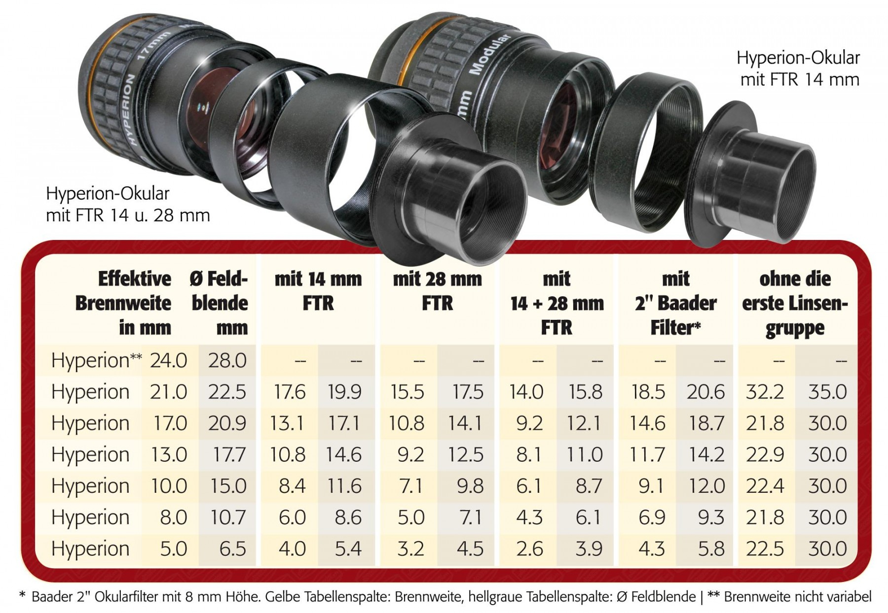

Publicado 19 de Diciembre del 20204 a hace 1 hora, luisitogana dijo: creo recordar que el vendedor me dijo que le podía quitar el primer grupo de lentes al Hyperion para que salga a 2", o mantenerlo para que salga a 1.25" que sería más adecuado para planetaria. El Hyperion de 21mm al quitarle el barrilete de 1.25” queda como un ocular de 32.2mm. Editado 19 de Diciembre del 20204 a por Lucho2000 Luis SkyWatcher 130/650 - Oculares: SP 25mm, BST 18mm, BST 12mm, BST 8mm, BST 5mm - Barlow: SW 2x acromático
Publicado 19 de Diciembre del 20204 a Autor hace 42 minutos, Lucho2000 dijo: El Hyperion de 21mm al quitarle el barrilete de 1.25” queda como un ocular de 32.2mm. Sí, también he comprado las anillas extensoras para que, con los dos Hyperion de 21 y 13 mm (que es el que espero poder usar en planetaria a 1.25"), me den un juego amplio. Considerando un consejo que me disteis Albert y tú, para observación visual voy a mirar por el ocular, sin usar la lente de Barlow 2x. No recordaba dónde lo había metido, pero acabo de encontrar el adaptador al que se refería Hal9000 y he comprobado que es necesario para que sujete el ocular: error resuelto. Muchas gracias de nuevo, apreciado Lucho. Editado 19 de Diciembre del 20204 a por luisitogana
Publicado 19 de Diciembre del 20204 a hace 2 horas, luisitogana dijo: Y esa era un duda que tenía, amigo Hal9000: creo recordar que el vendedor me dijo que le podía quitar el primer grupo de lentes al Hyperion para que salga a 2", o mantenerlo para que salga a 1.25" que sería más adecuado para planetaria. ¿Lo tengo que poner directamente sobre la diagonal sin quitar el primer grupo de lentes (como en la última foto) o tengo que usar el adaptador que he quitado? En primera instancia, no serian lentes, sino adaptadores. No tiene sentido transformar el diagonal de 2, a 1,25, para luego utilizar un ocular de 2 transformado tambien a 1,25. Simplemente si el ocular es de 2´, dejalo en 2´ y usa todo en 2´. Menos peso y menos adaptadores en medio. Cuando uses otro ocular, nativo de 1,25, se deja el adapter en el diagonal. Cuando tengas un telescopio "solo" con salida de 1,25, usarias esos adaptadores del hyperion, sino, nunca. No tiene nada que ver si el uso es para planetaria o no. Saludos.
