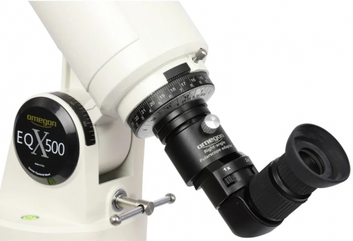

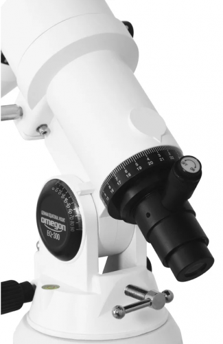

Hola Reggie , sí , las monturas omegon eq 300 / eq 500 incluyen en sus respectivos diseños el paso para buscador polar :
omegon eq 300
omegon eq 500 (polar finder con accesorio de ángulo recto, muy cómodo)

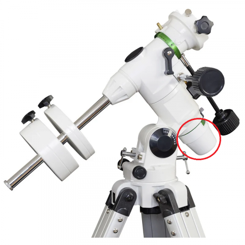

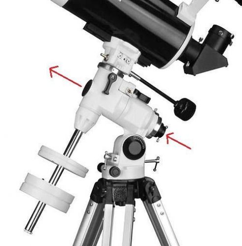

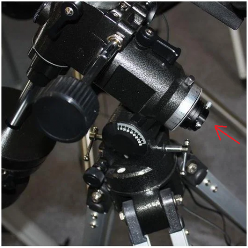

Las skywatcher eq 2-3 , eq3 , eq5 , también tienen paso para buscador polar:
eq 3-2
en la neq 3-2 accedés al paso del buscador polar removiendo el cono protector que trae de fábrica
Lo mismo para las sw "x"eq 5 +
https://www.astroshop.eu/finder/skywatcher-pole-finder-polar-hm5-for-eq-3-2-heq-5-improved-sighting-device-/p,11473
