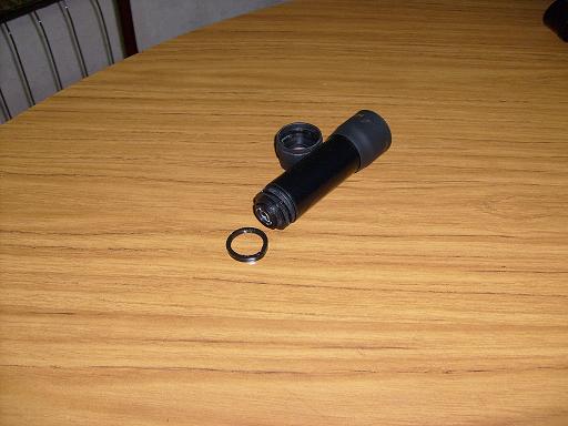

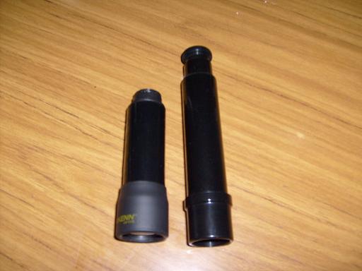

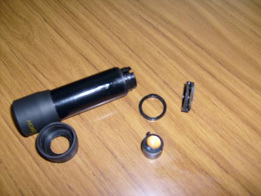

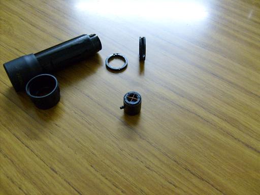

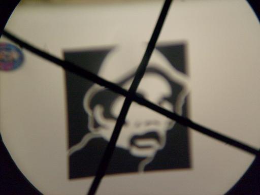

Publicado 16 de Mayo del 200817 a Hola gente, queria mostrarles las fotos del monocular que uso como buscador, me las habia pedido chuli,aca estan Es muy simple desarmarlo, el primer anillo (el que sostiene al segundo que es el enfocador) sale a rosca, yo no lo sabia y lo quebre, pero anda igual, cuidado con ese ja. No tengo fotos con el monocular montado en el telesc porque lo tengo en casilda y estoy en rosario, pero mi viejo que viajo hoy me trajo los buscadores Es un 10x25 hokenn, el reticulo se lo hice con los alambres de cobre de un cable viejo, aunque pueden ser mas finos.Estos estan pegados a la parte interna del ocular del monocular con pedacitos de cinta aisladora bien chiquitos y antes la hice unas endijitas con un cutter para que no se muevan y queden firmes. Bueno, espero que sea de utilidad para alguien. Saludos...Pablo Mi intencion fue poner las fotos en el orden invertido, primero la del buscador en la mesa y por ultimo la foto con el buscador original, asi que mirenlas desde la ultima hacia la primera, no estoy muy canchero en esto... Ahh, para que entre en el portabuscador hay que retirarle el forro de goma que trae el monocular.

Publicado 16 de Mayo del 200817 a Excelente trabajo Pablo!!! Eduardo, además de lo que dice Marcelo, el hilo de media al ser delgado te permite hacer un retículo doble que es muy útil tanto para colimar como para poner en estación. Fijense en las fotos cómo nos quedó en ambos casos, con alambre y con hilo de nylon. Saludos
