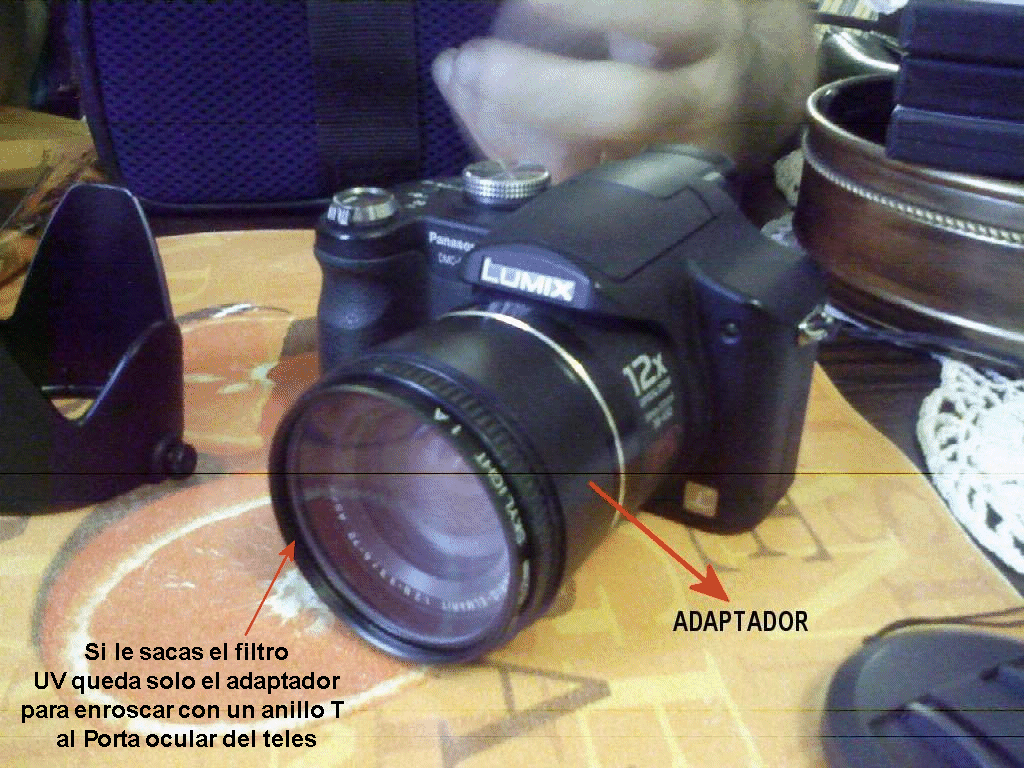

Te comento que dentro del kit de fabrica viene con un adaptador a rosca que no me acuerdo si es un M42 que en el telescopio de un amigo mio (Hokken 130 650), con un tornero amigo se hizo un anillo para acoplar al telesopio y enroscar a la camara.
Lo de la lente de gran apertura (ya quisiera qu todas las camaras vinieran con ese objetivo y de esa apertura por la luminosidad - Lente LEICA DC VARIO-ELMARIT con un zoom óptico de 12x (equivalente a 36mm a 432 mm en una cámara de 35mm) es solo molesto si lo tenes que usar con los soportes de barritas que vienen para las dijicam, y en afocal, o sea cuando apoyas el objetivo en el ocular la la camara.
Pero con esta camara a pesar de no ser una DSRL, se puede sacar fotos perfectamentes en foco primarios.
Reitero que leas el link que posteo y allí veras la fotos de la camara y del adaptador que viene de fabrica con la camara y a su vez es un protector de la lente con un filtro UV.

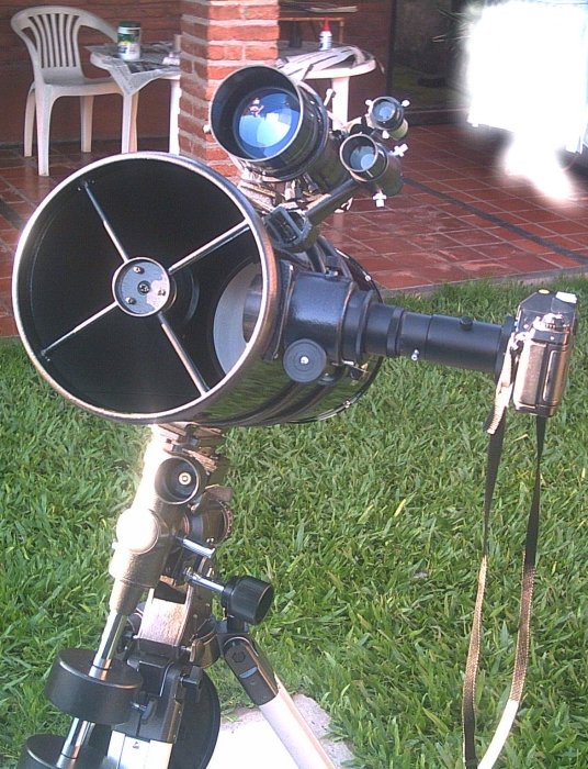

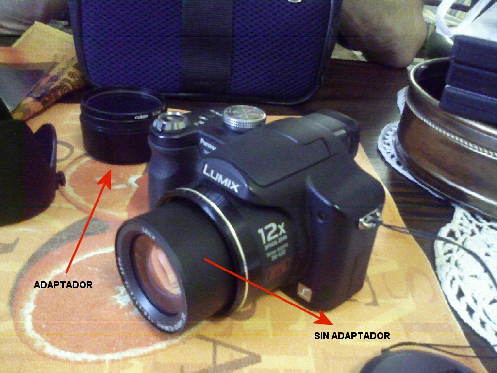

Como te decia, esta camarita la Lumix, tiene la ventaja que de que se puede acoplar al tele con un adaptador que trae la camara de fabrica, mas un anillo que te fabrica cualquier tornero, alli en el link que pasé, te muestro foto de la camara con el adaptador protector, y sin el.

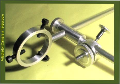

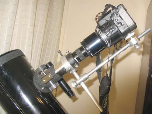

LO que te decia es que es medio incomodo, el sistema ese de las barritas de aluminio (ver foto) para acoplar la camara en el ocular del telescopio.
Yo te decia que se puede hacer foco primario con esta camarita, es en parte verdad.... por que el foco primario es sin ocular en el telescopio y sin el objetivo de la camara.
En este caso podemos decir que es un semi foco primario, por que estarias sin el ocular del teles pero si con el objetivo de la camara, ese no lo podemos obviar.
Cual es la ventaja de efocar sin el ocular del teles?? que podes manejar el zoom de la camara libremente, por que si le pones un ocular al teles, y queres sacar en afocal no podes hacer trabajar el zoom, por que chocaria la lente contra el ocular y podrias dañar los motores de la camara,
Si podes hacer fotos en afocal, pero teniendo cuidado de hacer trabajar el zoom de la camara.
