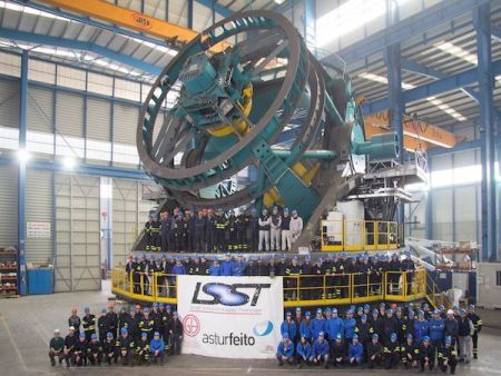

April 5, 20214 yr Author Espectacular vídeo del montaje el pasado 2 de marzo de 2021 de la última parte del Telescopio Simonyi del Observatorio Vera Rubin. La estructura del telescopio es de diseño y construcción española. Ya falta muy poco para la Primera Luz, que se espera en Octubre de este año 2021. En este otro vídeo se ve la evolución de los trabajos desde el inicio de la construcción del Observatorio en 2011 en Cerro Pachón, Chile. Saludos. Aus dem Paradies, das Cantor uns geschaffen, soll uns niemand vertreiben können

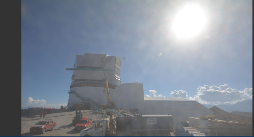

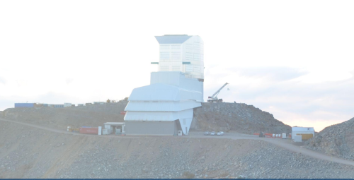

May 6, 20231 yr Author La construcción del gran telescopio de rastreos sinópticos (LSST), bautizado oficialmente Observatorio Vera Rubin, progresa adecuadamente. Os dejo un par de fotos en las que se aprecia que la cúpula está prácticamente acabada. El calendario de los siguientes hitos en la construcción y puesta en marcha del observatorio son: 02-Aug-2023 COMP: Camera Pre-Ship Review at SLAC 26-Feb-2024 Camera Ready for Full System AI&T 15-Apr-2024 3-Mirror Optical System Ready for Testing 18-Apr-2024 Dome Complete 27-Aug-2024 System First Light 23-Dec-2024 Test report: Final Pipelines Delivery 23-Dec-2024 COMP: Science Validation Surveys Complete 30-Dec-2024 Operation Readiness Review Complete Saludos. Aus dem Paradies, das Cantor uns geschaffen, soll uns niemand vertreiben können

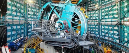

August 2, 20231 yr Author El Telescopio de Rastreos Sinópticos Simonyi del Observatorio Vera C. Rubin está listo para recibir componentes ópticos. El Observatorio Vera C. Rubin ha superado un importante hito en la construcción: la estructura del telescopio está lista para equiparse con una réplica en peso de tamaño completo de su espejo de 8,4 metros y réplicas en peso y forma de su cámara LSST de 3200 megapíxeles y otros componentes ópticos críticos. El Observatorio Vera C. Rubin , financiado por la NSF, ha alcanzado un importante hito en la construcción con la finalización de la estructura del telescopio, llamada en inglés Telescope Mount Assembly. Este hito significa que el telescopio, llamado Simonyi Survey Telescope , está en camino de recibir la enorme cámara LSST de 3200 megapíxeles y un espejo de 8,4 metros del observatorio (la cámara digital más grande jamás construida para la astronomía, financiada por el Departamento de Energía y construida en SLAC National Accelerator Laboratory ), y otros componentes ópticos de precisión. Las notables capacidades de este telescopio provienen en parte, del revolucionario diseño del mismo. Aunque el Rubin es estructuralmente similar a otros telescopios de la clase de 8 metros, es considerablemente más corto, lo que le da un centro de gravedad mucho más bajo, lo que le permite moverse con rapidez y precisión de un área del cielo a otra. Esta facilidad de movimiento es esencial para capturar eventos fugaces y transitorios , como estallidos de rayos gamma y destellos brillantes de supernovas. La velocidad y el diseño ágil del telescopio le permitirán inspeccionar todo el cielo visible del sur cada pocas noches. La estructura del telescopio fue diseñada, fabricada, ensamblada y probada en la fábrica de la empresa UTE/Asturfeito en España. En la imagen la estructura ensamblada antes del envío a Chile. A continuación se envió a Chile y la instalación en Cerro Pachón comenzó a fines de 2019. Este proceso incluyó la instalación de motores de accionamiento y sistemas de servicio, incluidos kilómetros de cables, tuberías y mangueras que brindan electricidad, comunicaciones, aire comprimido y refrigerantes a las diferentes partes del telescopio y la cámara fotográfica. Una vez instalado el hardware principal, el equipo de software del telescopio y del sitio integró el sistema de control de software que impulsa el telescopio. Durante los últimos meses, el equipo de especialistas en observación de Rubin ha estado probando el hardware y el software integrados para estudiar con qué precisión apunta y sigue el telescopio. El equipo de ingeniería de sistemas de Rubin ha estado muy involucrado en estas y otras campañas de prueba para garantizar que el telescopio cumpla con sus requisitos técnicos y funcione según lo diseñado. Los datos de estas campañas de prueba y la base de datos de ingeniería e instalaciones verificaron que todo el sistema hasta la fecha cumplía con las especificaciones requeridas. Ahora se están instalando una réplica en forma y peso de tamaño completo del espejo de 8,4 metros de diámetro y réplicas en peso y forma de la cámara LSST de 3200 megapíxeles y otros componentes ópticos para continuar los ensayos. Seguiremos atentos, saludos. Edited August 2, 20231 yr by AlbertR Aus dem Paradies, das Cantor uns geschaffen, soll uns niemand vertreiben können
