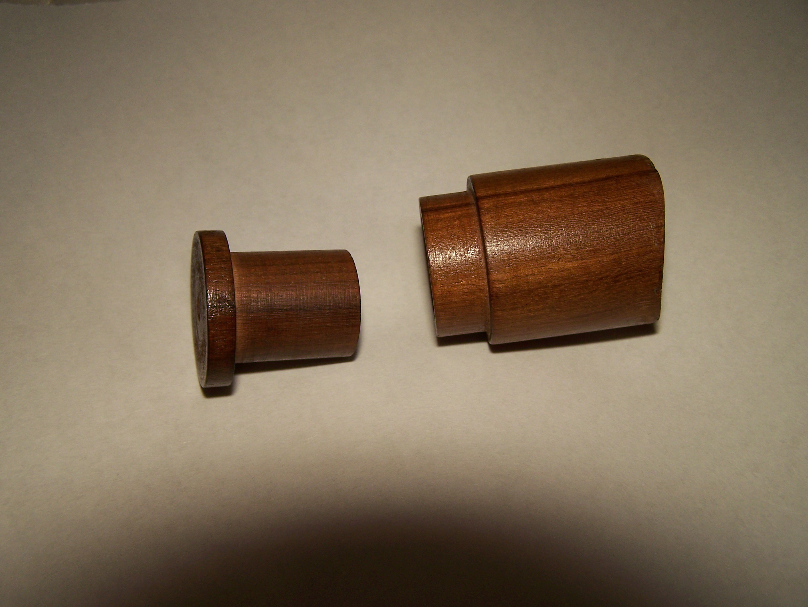

Publicado 5 de Mayo del 200817 a Hola a todos! el tema es así. Mi tío me regaló un ocular que tenía en un telescopio dobsoniano casero. El telescopio tiene toda la capa refractora del espejo saltada, y es muy caro volverlo a hacer, sin contar que la relación focal del telescopio es muy alta, muy poco luminoso!. bueno. Eso no importa mucho, lo que importa es que me dio el ocular. Es un ocular de madera, y no sé ni siquiera cuantas lentes tiene, ni sus diámetros (no lo pude desarmar) quería preguntarles como hago para saber de cuantos milímetros es. Mi tío piensa que es de 10mm, pero no se acuerda bien porque lo tiene hace años.. Unos 20 años! Bueno espero que me puedan ayudar! les adjunto unas fotos, para que tengan una idea de como es. una cosa más. voy a tener que limpiar las lentes, tienen mugre de hace 20 años! jajaja. es que estuvo en un cajón mucho tiempo

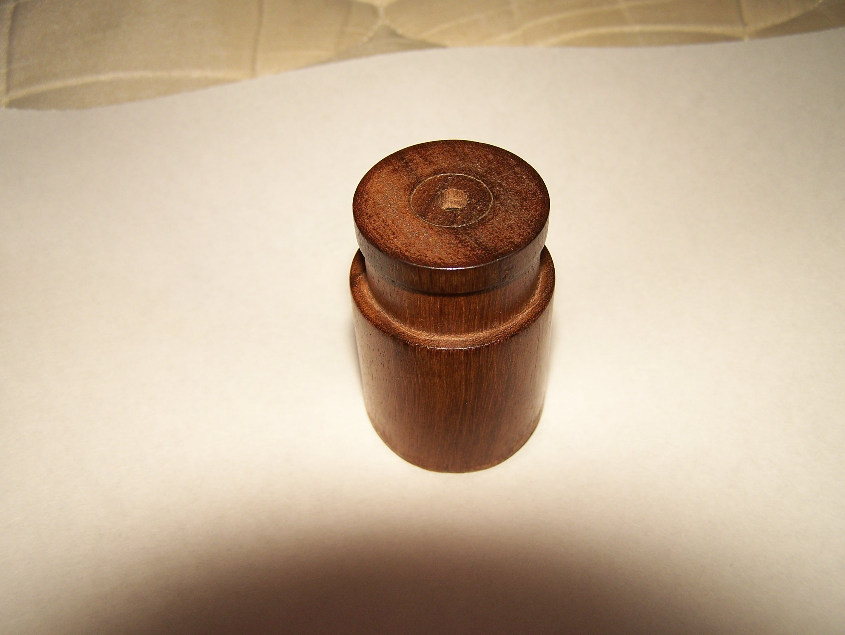

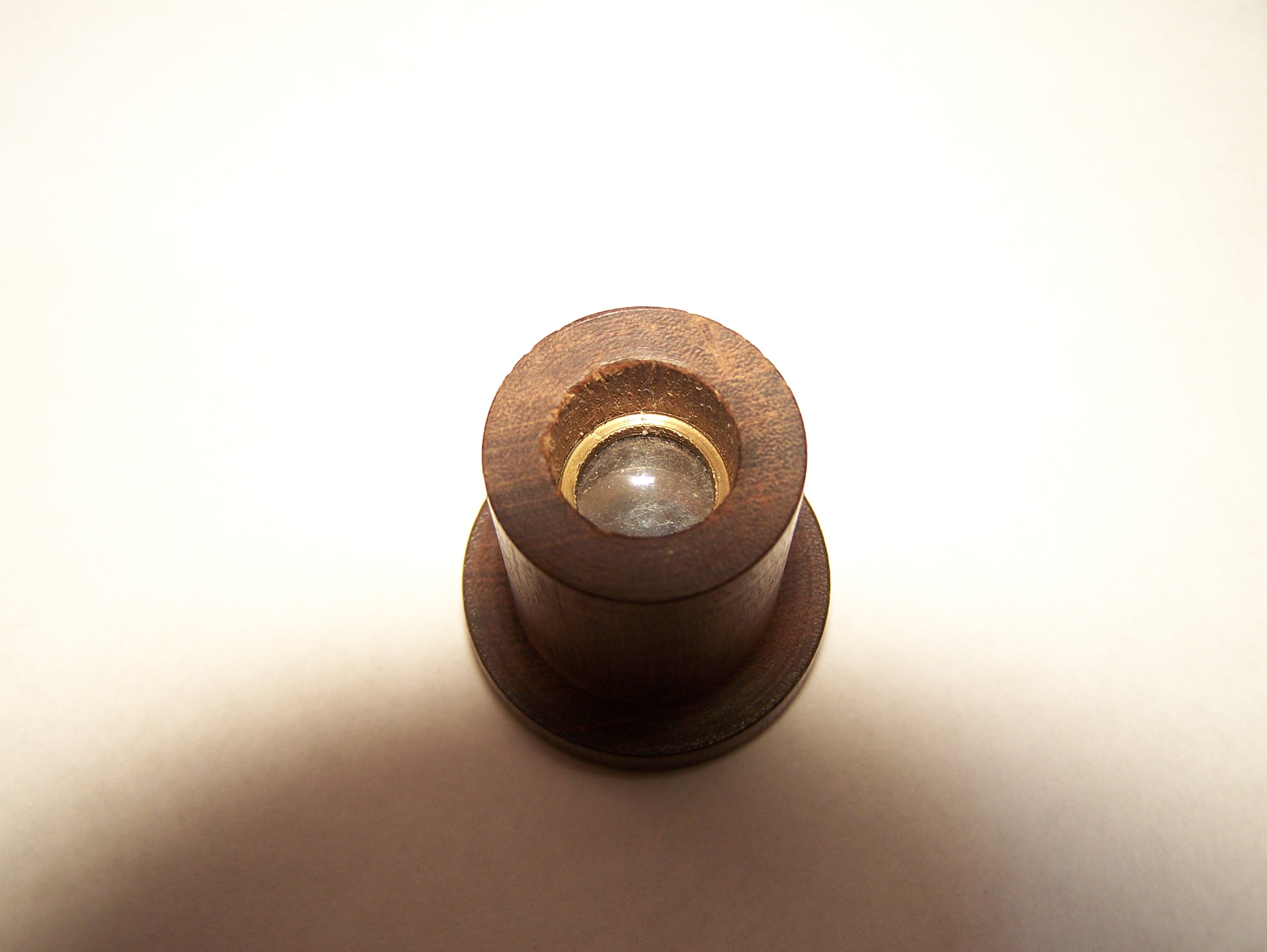

Publicado 5 de Mayo del 200817 a Hola Dany.... Impresionante reliquia... Nunca habia visto uno. ¿Tienes idea de si es de fabricación casera? ¿La última imagen es del extremo superior? Parece a simple vista como que no es más de 10mm, pero pinta de 4mm. vamos a hacer las averiguaciones del caso....
Publicado 6 de Mayo del 200817 a Impresionante Daniel, que trabajito el tallado del ocular, no se cuanto sale aluminizar un espejo pero no creo sea tan caro, tendrías que averiguar en varios lugares; los restos de aluminizado saltado se que se pueden lavar con una solución de soda caústica (peligrosa para la vista se deben usar antiparras ) o acído que no se si era muriático diluido, habría que informarse bien de las proporciones en el libro de Texereau de como construir espejos,dice algo de eso habría que buscar. Pero bueno, la distancia focal es la distancia entre el centro óptico de la lente y el foco, en un ocular de varias lentes esa DF en milímetros está conformada por la resultante final de todas ellas. En un espejo cóncavo, es distinto ya que tiene un llamado radio de curvatura donde se produce el foco o punto de mayor concentración de luz, en este caso la DF es la mitad de ese radio de curvatura. Esto es mas fácil de hacer que con un ocular por haber buena distancia. Ahora, para medir algo aproximado, se me ocurre asi a primeras, hacer foco concentrando la luz, y mediante un calibre o reglita tratar de medir la distancia entre el punto de luz y el lente. Debe de haber métodos mejores sin duda, quizás alguien los conozca en el foro, pero bueno, eso sería aproximado para 10mm si es menos la DF mas difícil.
Publicado 6 de Mayo del 200817 a Autor pablotica, la verdad que es un poco reliquia, y sí, mi tío hizo todo, las lentes y la madera, es que en la escuela donde iba hacen lentes. (escuela de óptica, electromecánica, fotografía, arquitectura y cosas con maderas! jaja creo que es todo lo que hacen!) y no, la última imagen es de todo el ocular, en la foto de arriba y la del medio se ven las partes. (cual consideras como ultima imagen...??? la de abajo o la de arriba?) osea, capaz que no sea así, y sea una casualidad, pero medí desde donde empieza una de las lentes hasta donde termina la otra y daba 16mm aprox. obvio lo medí con una regla no muy precisa! Manuel. con respecto a sacarle el aluminisado, hay que buscar un acido que no coma el vidrio! y listo, se diluye un poco y en teoría tendría que ir perfecto. DONDE SE ALUMINISA EN ESPEJO!? cuanto debe estar? solo entendí la ultima parte, la de medir la distancia en la que la luz se concentra al máximo en un punto. todo lo demás no lo entendí mucho, lo leo y lo releo y no lo comprendo. (tengo un poco de sueño y estoy enfermo con un poco de fiebre encima Ayer me desperté a las 5 am para un torneo de arquería y no dormí siesta y encima me acosté a las 12 de la noche y hoy me levanté a las 6:45. no estoy acostumbrado a levantarme a esa hora un domingo! ) capaz mañana con un poco mas de descanso lo comprenda!
Publicado 6 de Mayo del 200817 a Daniel, se que un lugar donde aluminizan espejos es en el Laboratorio de Optica, Calibración y Ensayos (LOCE) dependiente del observatorio en el Paseo del Bosque en La Plata habría que averiguar como contactarlos y pedirles cotización. También está Ingenieria Optica que en su página de Internet dice que hacen aluminizados de hasta 495 mm y remueven con soda cáustica (hidróxido de sodio) el aluinizado viejo, tienen mail de contacto. A propósito, el muriático diluido limpia el aluminio y no ataca el vidrio además el ataque es casi instantáneo y no da lugar a que deteriore la óptica ya que el espejo se lava con agua enseguida. Yo lo he usado, lo que no recuerdo son las proporciones de dilución. La medición: una vez medí la DF de una lente que usé años de ocular y me dió 12 mm (unos 66X en mi equipo de 800 mm de DF) y el método bastante "chacarero" hice foco sobre un papel blanco en la pared atravesando la lente con la luz de una linterna y medí directamente desde el centro de la lente hasta el foco sobre un papel milimetrado. Claro que era una sola lente.Y no estuve muy lejos ya que el aumento comparado con otros oculares rondaba esos valores. No se si en alguna óptica podrian medir con mayor precisión un ocular, calculo que si, ya que esto que te digo es aproximado y con un mínimo de material y esfuerzo. Pero hay métodos mas complejos con otra aparatología. Saludos cordiales.
