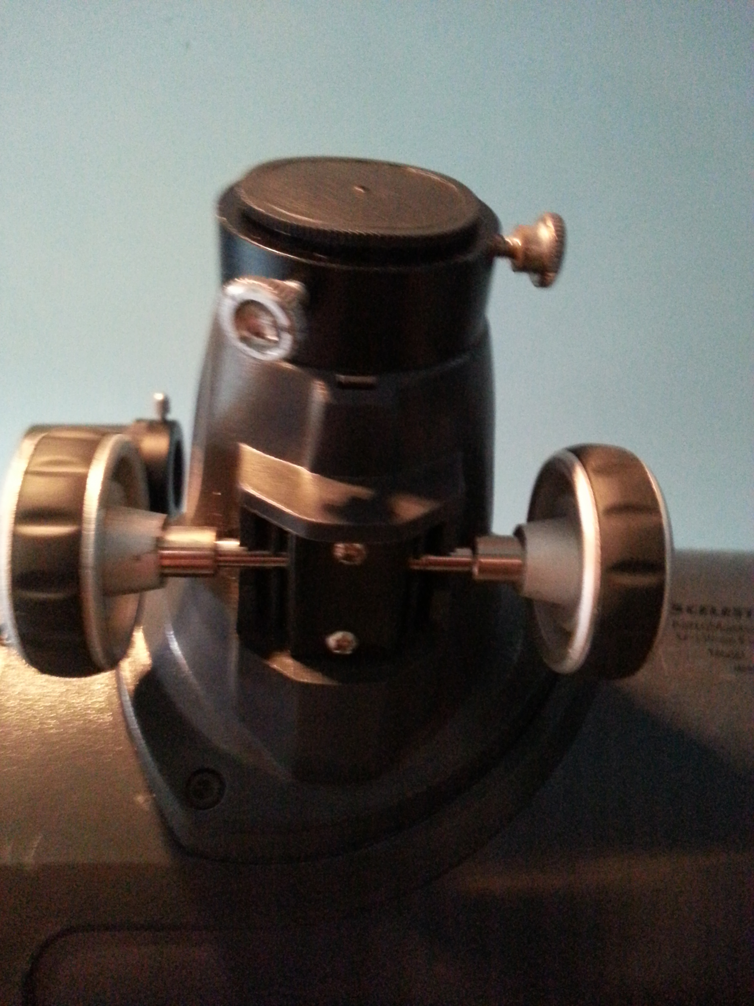

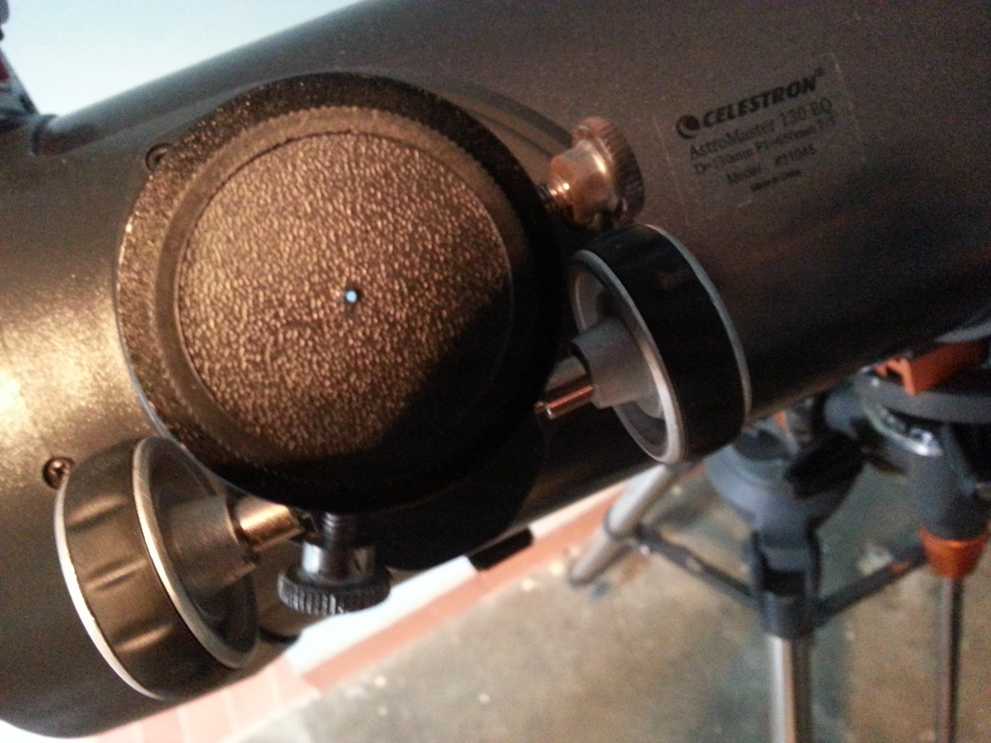

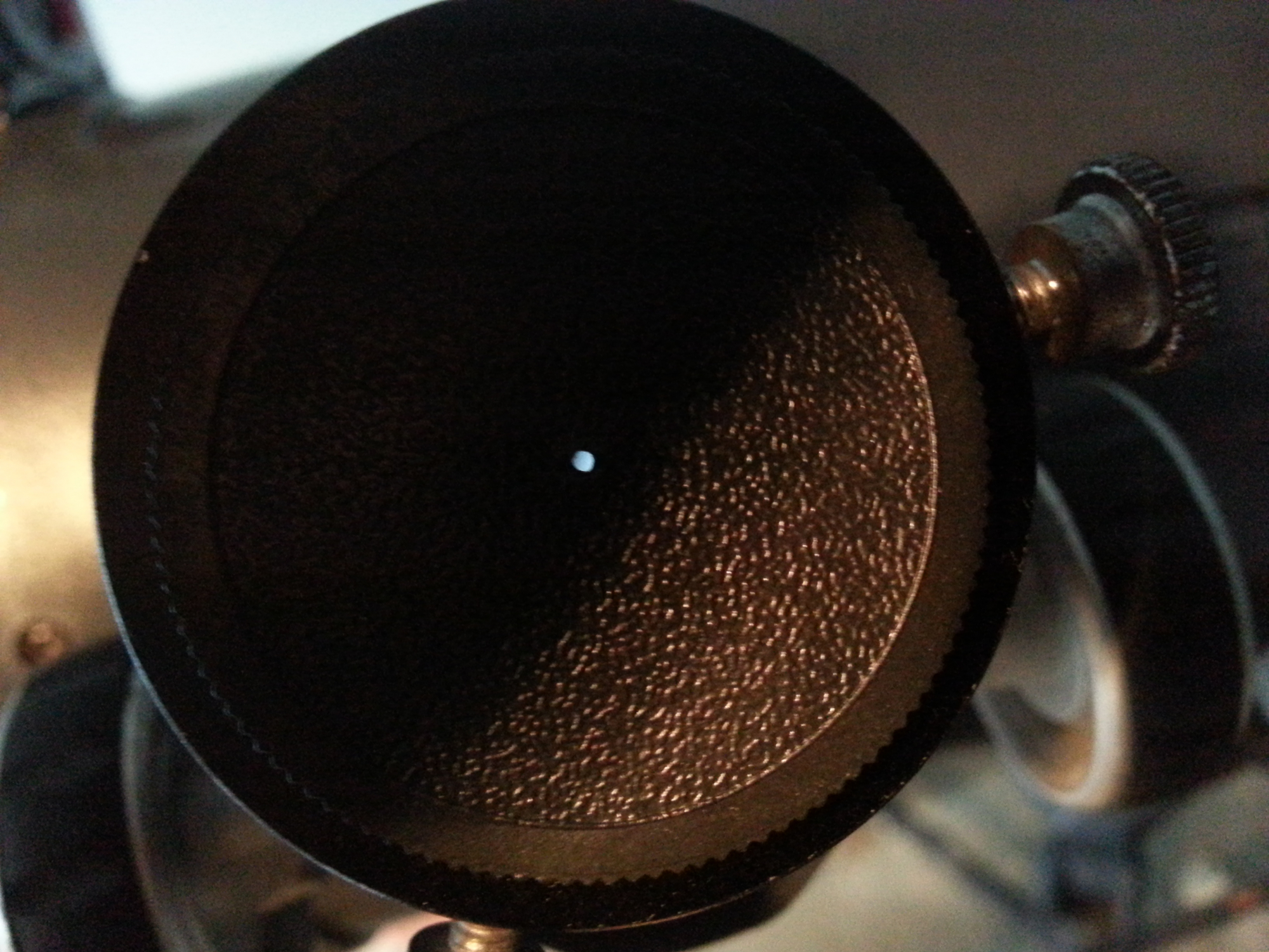

Publicado 6 de Junio del 20205 a Buenas amigo, necesito su opinión, estuve buscando una tapa blanca que encajara perfectamente en el enfocador del telescopio y no encontré ninguna, así que use una negra de esas que traen los oculares creo, le abri un pequeño agujero de al menos 2mm o menos en el centro y en lo que a mi respecta se ve centrado todo, seguí un tutorial que publicaron aquí, pero no tuve que mover nada ya que desde que puse el ojo lo vi bien centrado, no se si esta descolimado o Está bien, o le falta un pequeño ajuste soy nuevo en esto, ustedes que saben mas dejen su punto de vista, en fin dejaré fotos para que me den su opinión Muchas gracias de antemano. Editado 6 de Junio del 20205 a por Jose Carpavire
Publicado 6 de Junio del 20205 a Mas alla de la imagen, me parece que el "agujerito" no esta en el centro de la tapita. Por otra parte, debe extenderse el enfocador lo mas posible hacia afuera, para que no interfiera en el paso de la luz y aparezca en la imagen. Esto tambien ayuda a magnificar cualquier error de colimacion. Saludos.
Publicado 6 de Junio del 20205 a Autor hace 15 minutos, Hal9000 dijo: Mas alla de la imagen, me parece que el "agujerito" no esta en el centro de la tapita. Por otra parte, debe extenderse el enfocador lo mas posible hacia afuera, para que no interfiera en el paso de la luz y aparezca en la imagen. Esto tambien ayuda a magnificar cualquier error de colimacion. Saludos. Intente hacer el agujero lo más centrado posible guiandome una marca que tenia de fabrica por dentro ta misma tapa, un puntito en el centro tenia y allí mismo hice el agujero, pero no saque todo el recorrido del foco

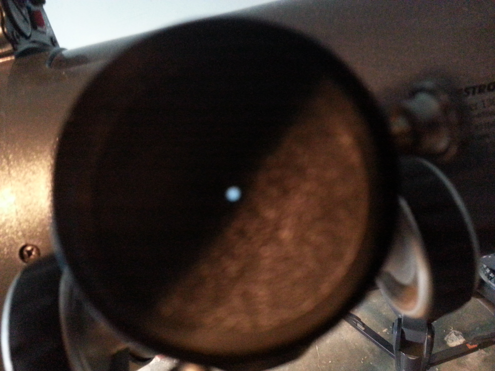

Publicado 6 de Junio del 20205 a Autor hace 40 minutos, Hal9000 dijo: Mas alla de la imagen, me parece que el "agujerito" no esta en el centro de la tapita. Por otra parte, debe extenderse el enfocador lo mas posible hacia afuera, para que no interfiera en el paso de la luz y aparezca en la imagen. Esto tambien ayuda a magnificar cualquier error de colimacion. Saludos. Medi y el agujero esta en el mero centro de la tapa por esa parte no hay problema y Saque todo el foco amigo y este fue el resultado, creo que esta fatal no ? Editado 6 de Junio del 20205 a por Jose Carpavire
Publicado 7 de Junio del 20205 a hace 4 horas, Jose Carpavire dijo: Intente hacer el agujero lo más centrado posible guiandome una marca que tenia de fabrica por dentro ta misma tapa, un puntito en el centro tenia y allí mismo hice el agujero, pero no saque todo el recorrido del foco Si el agujero que hiciste no está en el centro, no hay ninguna garantía de que la colimacion vaya por buen camino. Además, sin la dona central del primario tampoco veo que puedas alinearlo con este método. Saludos Javier Iaquinta
Publicado 7 de Junio del 20205 a Autor hace 9 minutos, javieriaquinta dijo: Si el agujero que hiciste no está en el centro, no hay ninguna garantía de que la colimacion vaya por buen camino. Además, sin la dona central del primario tampoco veo que puedas alinearlo con este método. Saludos esta en el centro medí la circunferencia saque las medidas y calcule el centro
Publicado 7 de Junio del 20205 a Autor hace 9 minutos, javieriaquinta dijo: Si el agujero que hiciste no está en el centro, no hay ninguna garantía de que la colimacion vaya por buen camino. Además, sin la dona central del primario tampoco veo que puedas alinearlo con este método. Saludos hay alguna forma de hacerle la dona ?
Publicado 7 de Junio del 20205 a hace 1 minuto, Jose Carpavire dijo: hay alguna forma de hacerle la dona ? Hacer un molde circular del primario., y ubicar su centro. Poner un hojalillo autoadhesivo ahí donde indica el molde. Esto va a requerir sacar el primario del tubo. Toda la operación requiere sumo cuidado. Te sugiero que antes de seguir tocando algo veas los post acerca de colimado. Para el método que querés usar, tener la dona presente es indispensable. Antes de aflojar algún tornillo del secundario o primario conviene tener presente su efecto. Saludos Javier Iaquinta
Publicado 7 de Junio del 20205 a hace 10 minutos, Jose Carpavire dijo: esta en el centro medí la circunferencia saque las medidas y calcule el centro Ok. Desde la foto ya somos dos que lo vemos desplazado. Será problema de la foto entonces. Saludos Javier Iaquinta
