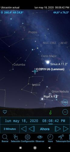

Publicado 19 de Mayo del 20205 a Me parece que es este (c/2019 u6), magnitud 12.5: https://theskylive.com/c2019u6-info Tempranito por el oeste:
Publicado 19 de Mayo del 20205 a Cuando dice "tempranito" quiere decir cuando comienza a oscurecer tipo 20.00 hs. Saludos

Publicado 20 de Mayo del 20205 a En 19/5/2020 a las 8:34, erdosain dijo: Me parece que es este (c/2019 u6), magnitud 12.5: https://theskylive.com/c2019u6-info Tempranito por el oeste: Hola que app es esta?
Publicado 20 de Mayo del 20205 a hace 2 horas, Sergio16 dijo: Hola que app es esta? Hola! Skysafari 6 pro

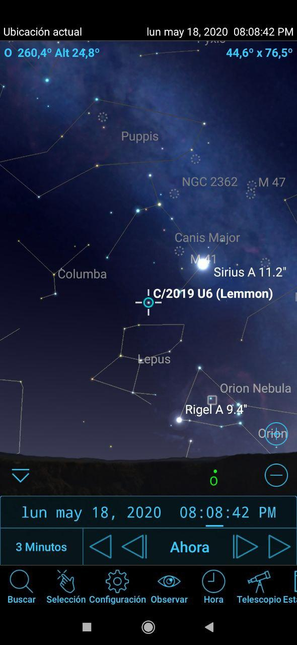

Publicado 21 de Mayo del 20205 a Autor En 19/5/2020 a las 8:34, erdosain dijo: Me parece que es este (c/2019 u6), magnitud 12.5: https://theskylive.com/c2019u6-info Tempranito por el oeste:
