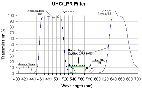

Publicado 16 de Mayo del 20205 a Hola a todos! Tengo una consulta, tengo el filtro UHC de celestron y en algunos lugares leí que algunos de estos filtros para contaminación lumínica son buenos para combinarse con cámaras modificadas sin filtro IR. En mi caso yo saco las fotos con la sony a6300 sin modificar, y también tengo una canon 450d modificada. Siempre uso la sony porque maneja mucho mejor el ruido, pero quería empezar a darle más bola a la Canon. La consulta es si suma la combinación del filtro UHC de celestron con el sensor sin filtro IR o si el filtro UHC corta el infrarrojo, con lo que me conviene seguir usando la Sony? Dejo el gráfico de las longitudes de onda del UHC sacado del sitio de celestron, por lo que veo el infrarrojo lo corta pero no estoy seguro de qué longitudes se captan bien en las cámaras modificadas... Y por otra parte, la misma pregunta pero aplicada a un filtro H-Alpha (marca DVLP) para nebulosas, vale la pena usar el sensor modificado combinado con ese filtro de 653.3nm o es al pepe y mejor uso la sony que trabaja mejor el ruido? Gracias y saludos!!

Publicado 17 de Mayo del 20205 a Hola como te va?, son cosas distintas las que planteas. Por un lado el filtro UHC que mostras no tiene una curva completa hasta los 1100 nm como para ver si corta el IR. La mayoria de los UHC no lo hacen, ya que estan destinados a camara no modificadas a color. Tuve un UHC y para usarlo con la nikon d5100 modificada tuve que apilar un filtro UV/IR Cut y el UHC de manera de cortar los IR. Otro error de concepto es el de " es al pepe usar la camara modificada con el UHC porque el filtro ya te corta todo el infrarrojo". Uno no modifica la camara para poder acceder al IR, uno la modifica debido a que el filtro UV/IR cut que traen las camaras reflex es mucho menos permisivo en la longitud de onda del Ha (656 nm, rojo) y del Sii (673/675 nm), por lo que una camara no modificada tiene una sensibilidad en los ROJOS muy baja, por esto uno la modificada usando un filtro UV/IRcut como el de baader, o dejando el sensor sin nada con una modificacion "full spectrum", por ejemplo para poder aprovechar al maximo la sensibilidad del sensor a las lineas Ha y Sii. Si dejaras pasar parte del infrarrojo tendrias el fenomeno "star bloat", ya que el IR y el Visible tienen distancias de enfoque distntas entonces se te explotan las estrellas. Por eso si la modificas y pones el filtro baader, te olvidas de filtros que corten el IR, si la dejas full spectrum como yo, tenés que usar un filtro que si o si corte el IR. Los filtros que cortar el IR gralmente los llaman "CCD", los filtros LRGB para camaras mono (que no tienen filtros UV7IR cut, sino que tienen una ventana neutra que deja pasar todo), son L (o UV/IR Cut), R-CCD, G-CCD y B-CCD. Ahora que me llego un filtro de Optolong L-Pro, puedo asegurar que es como UHC mejorado debido a lo que filtra y deja pasar, y que además corta el IR, ese seria tu filtro ideal para hacer fotos RGB con filtro antipolución. Con respecto a filtro Ha, necesitas una camara modificada debido a lo que te mencioné antes, para una mayor sensibilidad al Ha y tener mejor SNR, sino tendrías que hacer exposiciones super largas para levantar info. Como te explicó Ricardo, en Ha con reflex modificada, tenés que trabajar sólo con el canal R, los otros canales tienen información espuria. Pero tené en cuenta que esto si bien puede hacerse, no es lo ideal para nada, ya que tu sensor con su matriz de bayer tiene 4 pixeles (RGGB), y solo estarías usando los Píxeles R, con lo que la resolución total es más baja que si usaras una cámara mono en la que todos los pixeles reciben la info que el filtro deja pasar. Te dejo un post que hice en el que medí con un espectrofómetro UV-Vis algunos filtros (CLS, UV/IR Cut, UHC, Moon and skyglow), para que veas porque las marcas muestran curvas hasta los 700 nm en los filtros UHC y demás. Saludos
Publicado 17 de Mayo del 20205 a Autor Excelente data!!! Muy clarito todo, muchas gracias, efectivamente había algunos conceptos mal entendidos... pasando un poco en limpio, entiendo la canon sin filtro se complementa bien con el UCH, y el filtro Ha va mejor con cámara monocromo porque si bien la canon modificada es más sensible al Ha, al ser color labura solo un 25% de los píxeles... Y en cuanto a la Sony sin modificar igual se beneficia con el UHC, pero ponerle el Ha no vale mucho la pena... entendi bien??? Por último otra consulta, cuando hago fotos con el UHC los canales de color vienen súper desalineados y si bien eso se puede corregir en photoshop, las versiones finales de las fotos siempre me sale con colores un poco más raritos... principalmente el azul sale más bien tirando a cyan (las estrellas terminan casi siempre de ese color) y como que al rojo le falta amarillo o naranja... es esperable esto??
