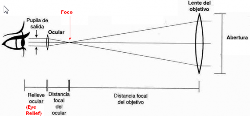

hace 4 horas, AlbertR dijo:
PD. ¿Qué significa la "distancia interocular" en un ocular"
Albert: la distancia interocular, o relieve ocular o eye relief, es la distancia en la que podes pone el ojo respecto al ocular, si el eye relief es muy chico (pocos milimetros) quiere decir que tenes que pegar el ojo al ocular para poder ver bien. Si tiene 15mm a 20mm son más cómodos y tambien aptos para usar con anteojos por ejemplo.
Rody
hace 27 minutos, RodyG dijo:
Esos oculares son muy lindos por el precio que tienen, yo ya tengo 4 de ellos. No se a que precio se va con el cambio al Euro pero es una opción interesante.
Si parecen ser exactamente los mismos pero a mas de 100 euros no tiene sentido, a ese precio ya hay otras opciones
https://www.omegon.eu/es/oculares/omegon-ocular-ed-de-campo-plano-de-15mm-1-25-/p,18818
Rody
