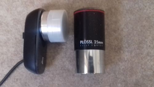

Publicado 14 de Mayo del 20205 a Hola.! Pregunta de principiante: note que le sacan el lente a la cámara y dejan expuesto el sensor. Perfecto. Ahora... la imagen la toman con algún ocular? o directo sobre el espejo. NO me griten.!
Publicado 15 de Mayo del 20205 a Es así como decís, se usa la webcam con su lente removida y se coloca en el portaocular. Eventualmente podés usar un barlow para aumentar la escala de la imagen pero no usas oculares. Es decir en tu 150/750 ponés la webcam directamente en el portaocular.
