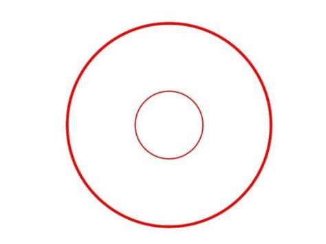

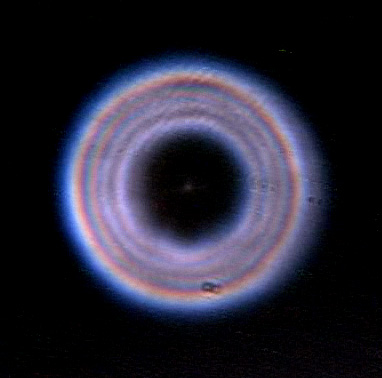

Publicado 30 de Abril del 20205 a Hola Jesus, como estas? Hay varias entradas con respecto a esto en el foro, y por mi poco experiencia, te recomiendo leer esta entrada: Ahi está bien claro los pasos para colimar o identificar si está decolimado... La otra prueba es buscar una estrella cualquiera, fácil de identificar y con un ocular de 25mm o 10mm y desenfocarla. Desenfocada debería verse como círculos concéntricos similar a esto: Espero haber ayudado en algo. Saludos, Saludos, guja - Ale H.

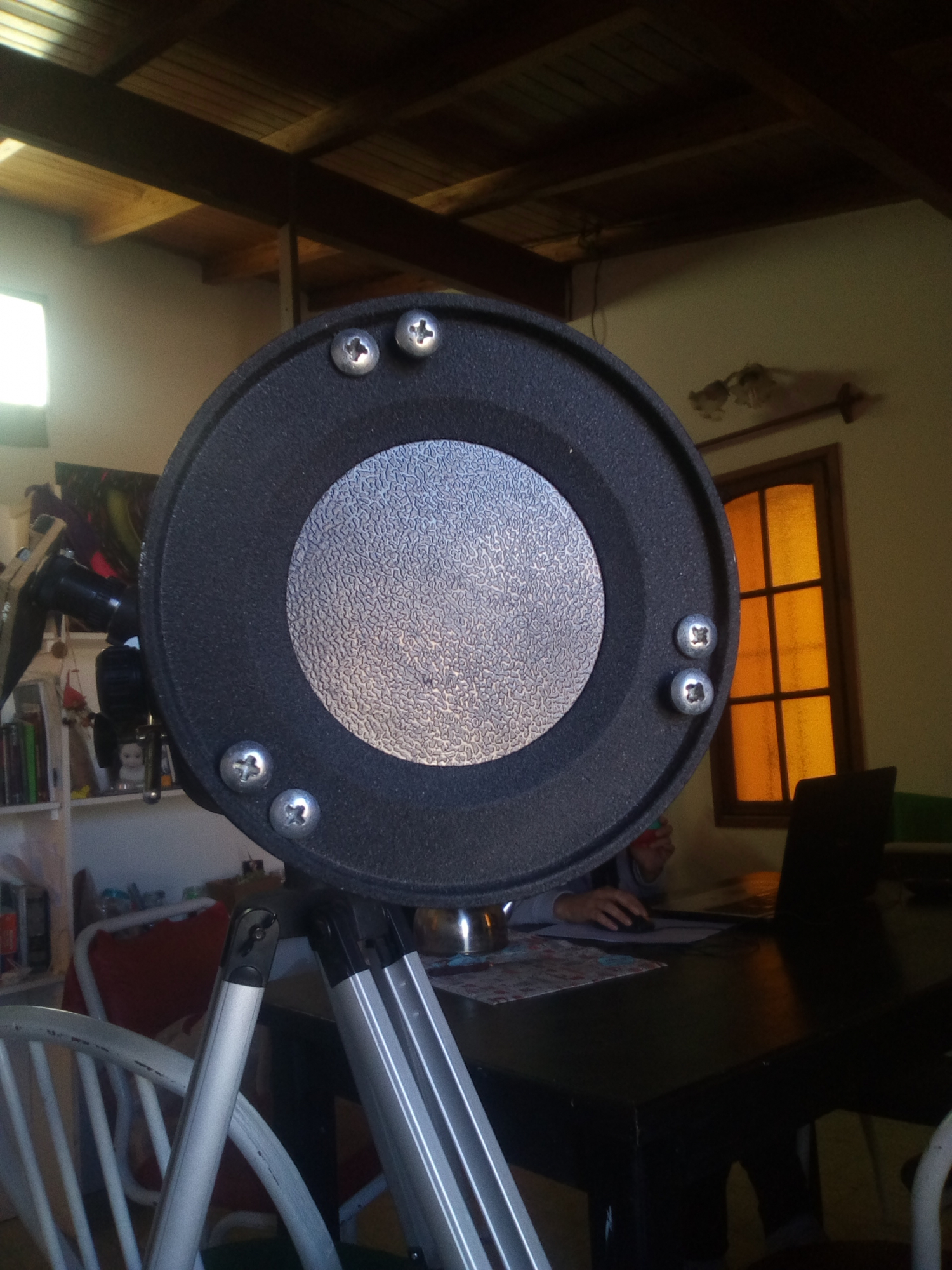

Publicado 30 de Abril del 20205 a Autor Gracias a ambos. El equipo es un 76/700 y no logro aflojar los tornillos de colimación, parece que están soldados. Justo hoy me llegaba un súper possl ?

Publicado 1 de Mayo del 20205 a Autor hace 21 horas, jordix dijo: hace 21 horas, jordix dijo: un foto? Ahí va una! (Te debo la de la Araña que aparece por el ocular ya que mi teléfono es una licuadora) Los que mueven el espejo son los que están más salidos verdad? Nunca colimé porque nunca salieron ?. Igualmente se falsearon, estoy pensando en quizá soldarles una tuerca para poder agarrarlos con una llave o directamente cortarlos y reemplazarlos? eproductor span Editado 1 de Mayo del 20205 a por Jesus Marconi

Publicado 1 de Mayo del 20205 a Autor En 29/4/2020 a las 22:44, guja dijo: Hola Jesus, como estas? Hay varias entradas con respecto a esto en el foro, y por mi poco experiencia, te recomiendo leer esta entrada: Ahi está bien claro los pasos para colimar o identificar si está decolimado... La otra prueba es buscar una estrella cualquiera, fácil de identificar y con un ocular de 25mm o 10mm y desenfocarla. Desenfocada debería verse como círculos concéntricos similar a esto: Espero haber ayudado en algo. Saludos, Hola guja, anduve por ese post creo hace un tiempo y es muy claro y entiendo la colimación pero como nunca se me descolimó no sé si en mi caso es problema del primario o del secundario. Si es caso del primario estoy complicado porque nunca pude aflojar los y se falsearon un poco, si es el secundario (aunque menos probable) podría solucionarlo.
Publicado 1 de Mayo del 20205 a Increíble como abaratan los costos!! Pero es allí donde se ven las diferencias de precio… Luis SkyWatcher 130/650 - Oculares: SP 25mm, BST 18mm, BST 12mm, BST 8mm, BST 5mm - Barlow: SW 2x acromático
Publicado 1 de Mayo del 20205 a Autor hace 1 hora, Lucho2000 dijo: Increíble como abaratan los costos!! Pero es allí donde se ven las diferencias de precio… Totalmente, aunque es un poco absurdo! son cosas elementales para poder colimarlo facilmente. Cuando solucione les cuento.
