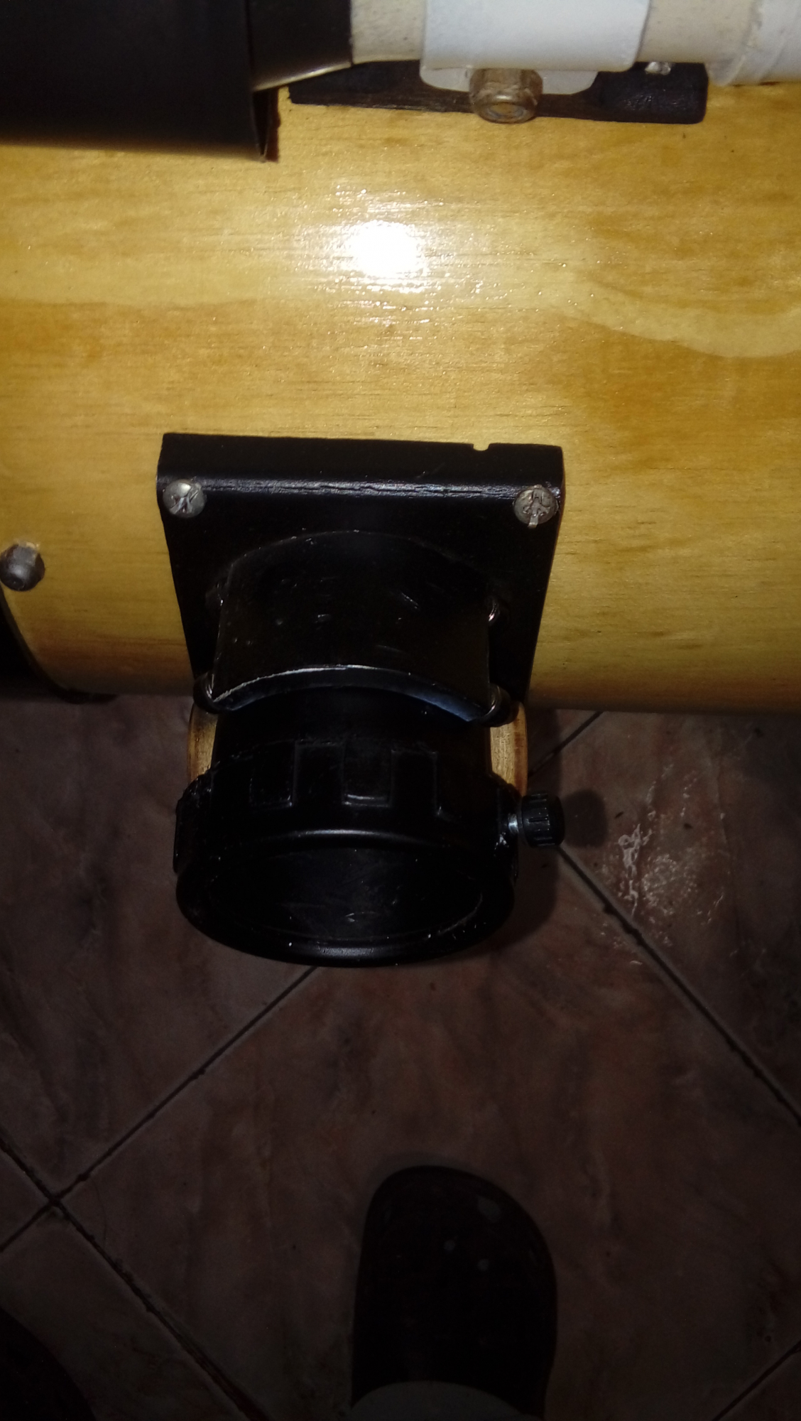

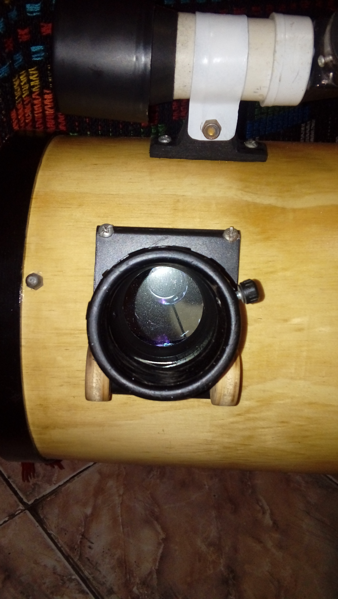

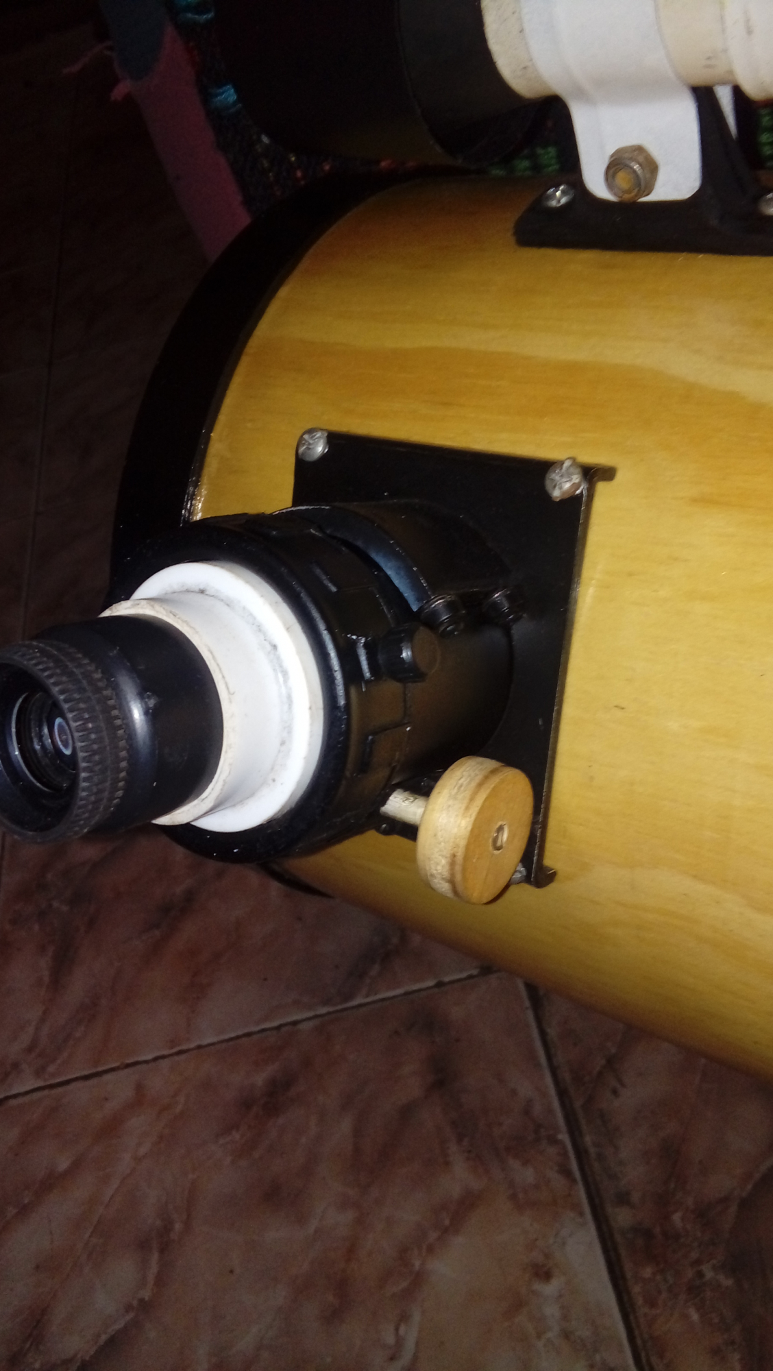

Publicado 12 de Abril del 20205 a Esta es una publicación popular Presento un telescopio casero de 203 primario con 750mm de distancia focal Con enfocador estilo crayford casero

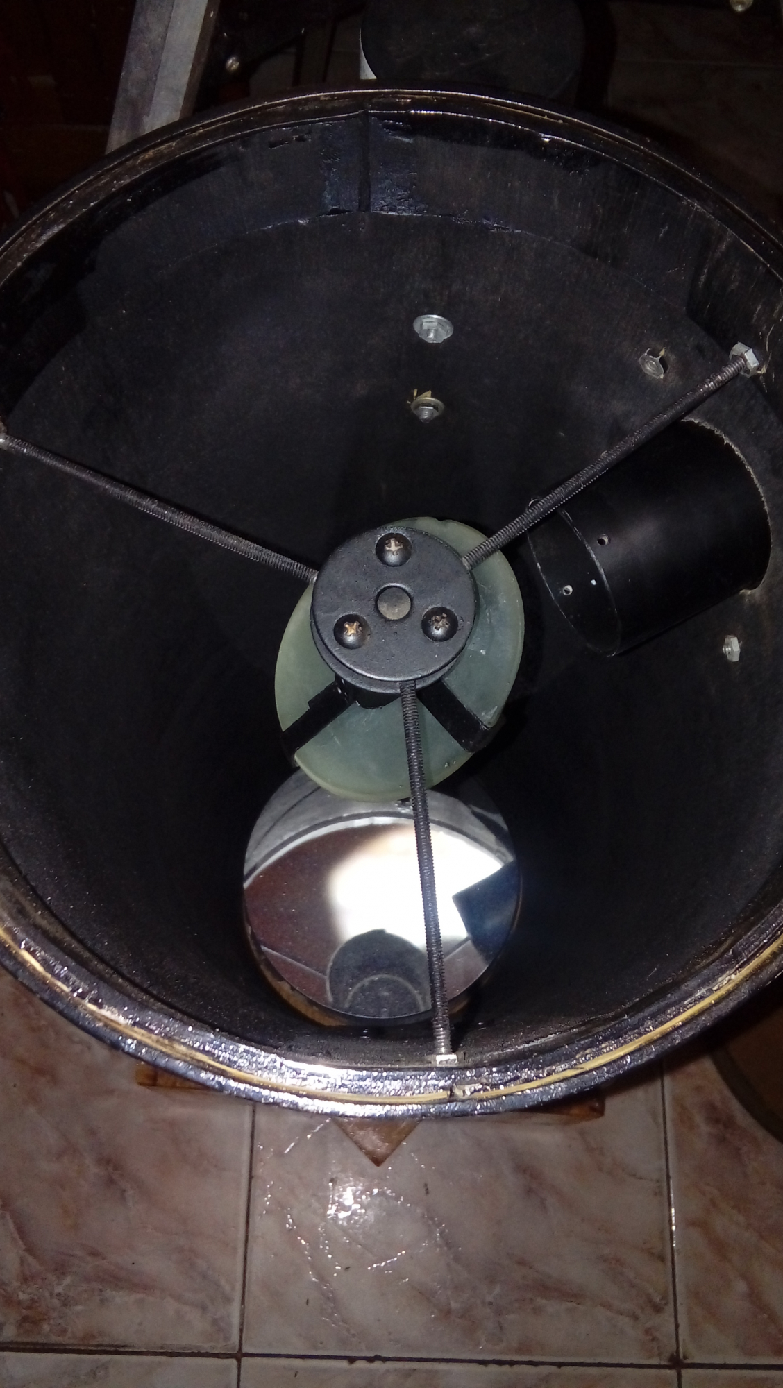

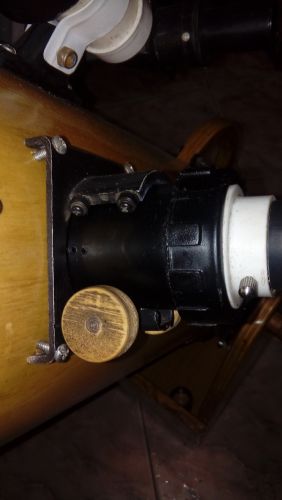

Publicado 12 de Abril del 20205 a Autor hace 9 horas, RodyG dijo: Muy fachero el chiche todo de madera, felicitaciones. Contanos más como lo hiciste y si funciona tan bien como se lo ve. También vi en otro post que te fabricaste un ocular, eso es más loco todavía jajajajaja. Saludos Rody Los espejos comprados,la madera del tubo me llevo laburo pero la logre, el enfocador esta fabricado con aluminio y un tubo pvc de 50 al cual calente en agua hirviendo y le cambie el grosor,para la araña del secundario use vara roscada y arandelas de chapista

Publicado 13 de Abril del 20205 a Autor hace 17 horas, Lucho2000 dijo: Supongo como alternativa que se podria usar un barlow 2x o uno 2.5x y asi llevar la relacion focal al punto en que la coma ya no seria tan notoria. Creo recordar que Galileo tiene un 200mm justamente con barlow interna, todo sera cuestion de probar. Saludos Si ,elabore un anillo que calza detras del adaptador con un doblete negativo que también recicle del teleobjetivo
Publicado 13 de Abril del 20205 a Te quedo espectacular Sergio!!! muy bueno!!! Si podes subite fotos de la araña y del enfocador. Genial la idea de la lente fabricada para mitigar la coma! Felicitaciones! Editado 13 de Abril del 20205 a por NicoHammer Nicolás Arias (arias.na.ed@gmail.com) Observatorio Cielos de Banfield - MPC X40 - WDS Cod: ANI
Publicado 13 de Abril del 20205 a Autor hace 7 minutos, NicoHammer dijo: Te quedo espectacular Sergio!!! muy bueno!!! Si podes subite fotos de la araña y del enfocador. Genial la idea de la lente fabricada para mitigar la coma! Felicitaciones! Gracias si aparte hace de barlow
