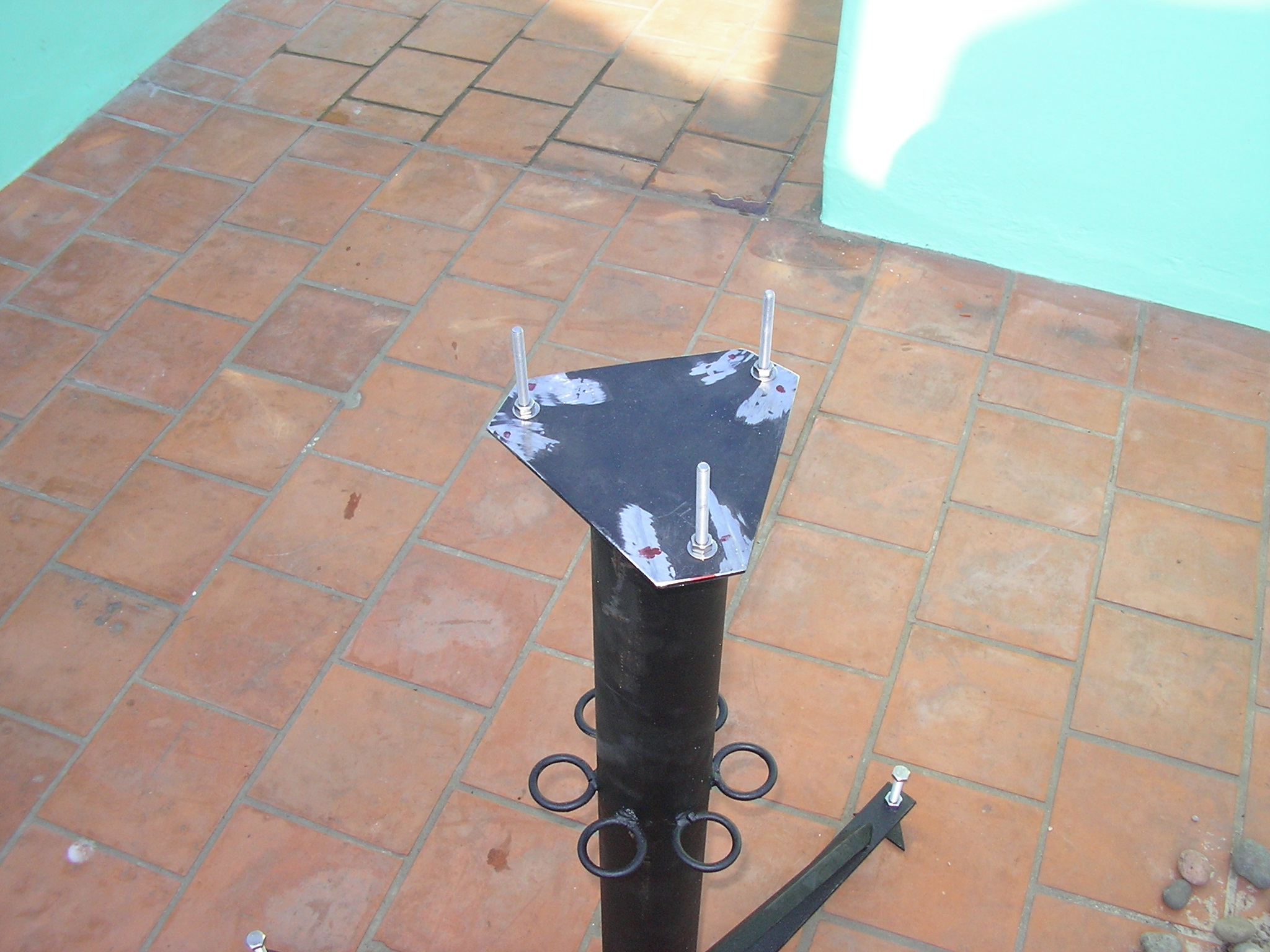

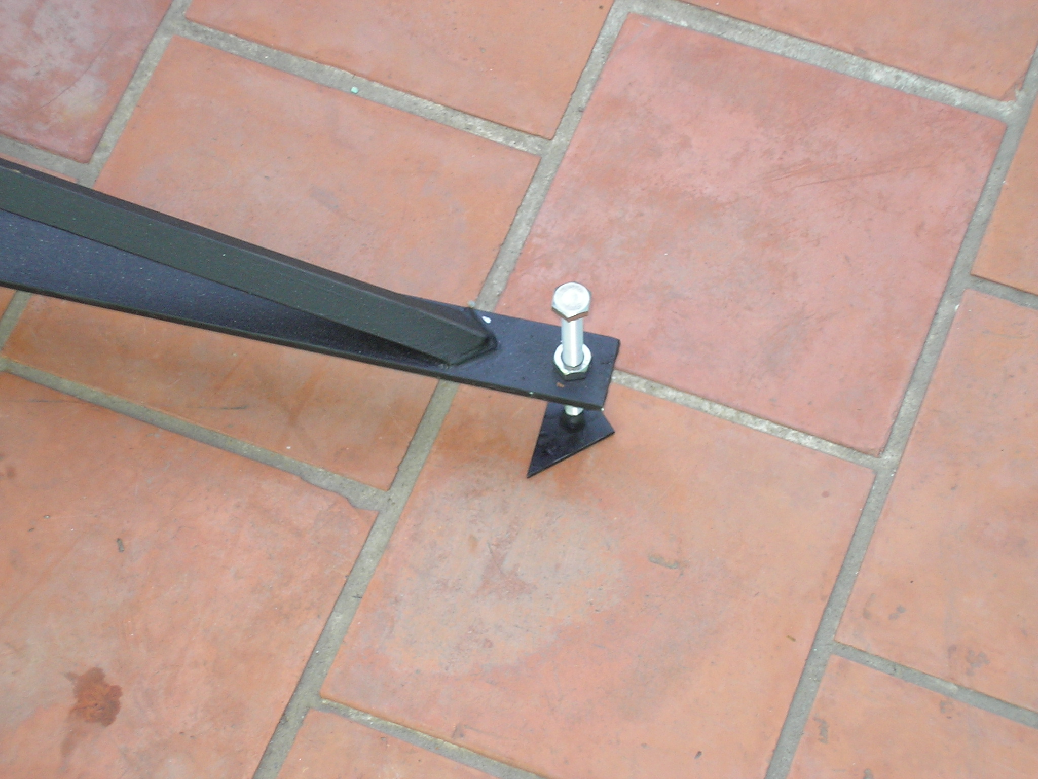

Publicado 27 de Abril del 200817 a Hola a todos: Despues de haber consultado y obtenido respuestas, les adjunto mi proyecto "PIER" según va camiono a terminarse. Aqui está a punto de la pintura y como pueden ver la nivelación se hace con tres tornillos en los brazos del pié, que a su vez y dado que es simi movil, se encastran en tres planchuelas de 5mm con un fresado para cada tornillo y pegadas a piso una vez orientada la montura. En los tres tornillos del cabezal, va la montura propiamente dicha, que se desarma junto con el telescopio para guardarla. La base queda protegida con una funda de lona pástica y las manos de pintura correrpondiente. Creo que una vez terminada y puesta a punto, al sacar y poner el teles. va a ser más facil poder comenzar las observaciones o fotos sin necesidad de ponerla en estación en cada sesión. Si esta experiencia le sirve a alguién, estoy a disposición. Saludos. Juan José
Publicado 27 de Abril del 200817 a Juanjo, muy interesante! Una consulta. Toda la base es FIJA al piso? O podes quitarla/guardarla y quedan solamente los triangulos con tornillos en el piso del patio? Es interesante el concepto para quizas hacer algo intermedio para los que queremos seguir usando el tripode estandard, pero pudiendo agregar el sistema de ubicacion pre-fijado. Te felicito por la inventiva

Publicado 27 de Abril del 200817 a Autor Gracias por lo elogios. Lo único que está fijo son los triángulos que se ven en la primera foto, es resto es removible, aunque mi intención es dejar todo el pier en la terraza y mover solamente el telecopio con su montura completa, (sin las patas de alumnino) y de esa manera si quiero utilizarlo en el campo, puedo usar las patas originales. Si lo necesitan les mando el dibujo. Un abrazo. Juan José

Publicado 28 de Abril del 200817 a Autor Hola Matitoma: La altura que le di al tubo es de 80 cm hasta la placa de apoyo de la montura, sin contar la pequeña diferencia que dan los tornillos de ajuste. La calculé de manera que cuando el telescopio apunta al zenit, mi ojo, parado normalmente, queda a la altura del ocular comodamente. Espero que te sirva. Saludos. Juan José
