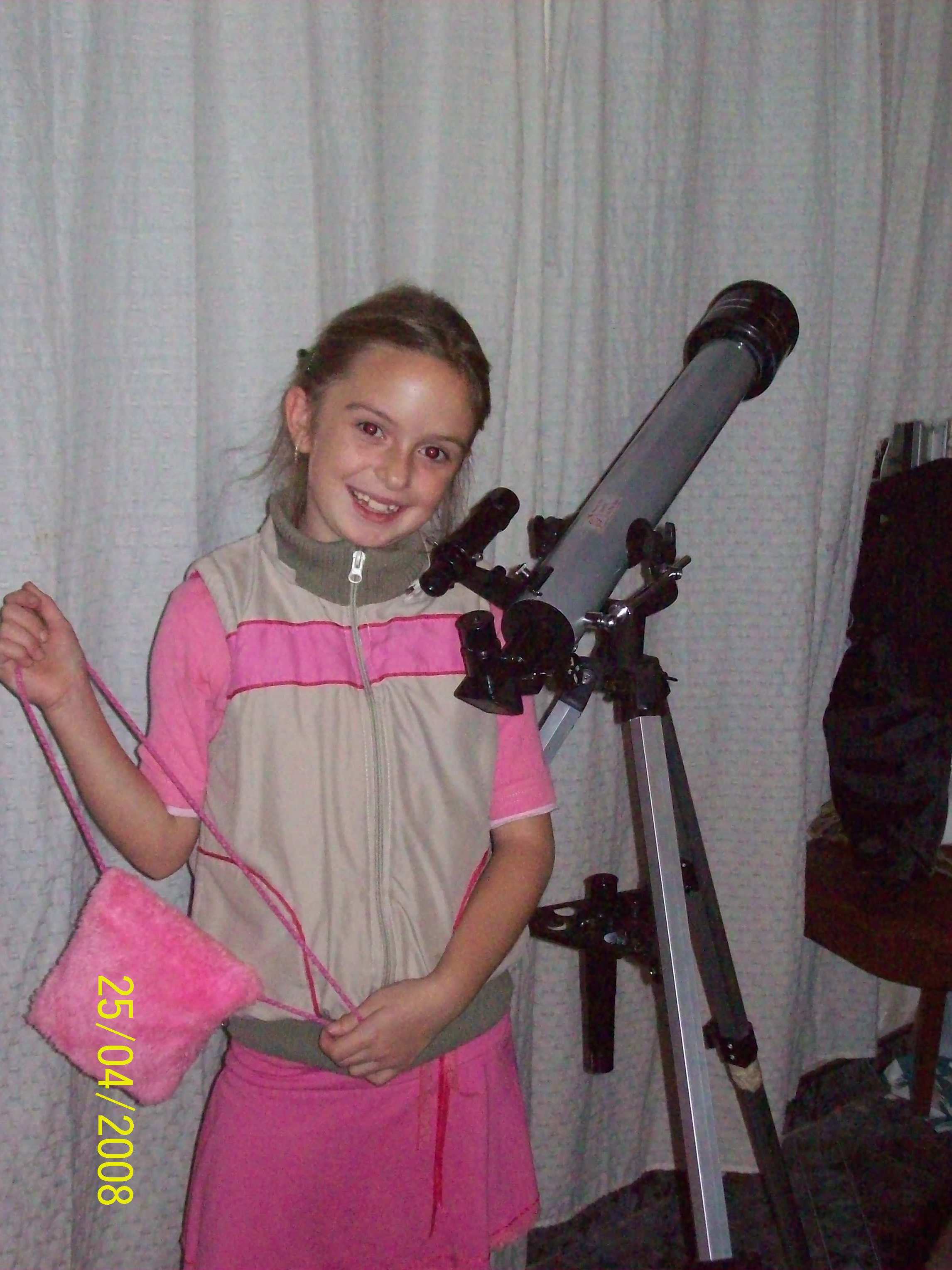

Publicado 26 de Abril del 200817 a Autor Buenas noches a todos: nuevamente agradezco la ayuda. Pude bajar sin problemas el Stellarum, estamos aprendiendo a usarlo y muchas cosas que no sabíamos gracias a este programa, sólo que nos cuesta un poco ubicarnos en el cielo real. Con la página que nos recomendó Leonardo, mejoramos nuestro conocimiento sobre el teles que tenemos también. Sólo que hoy sacamos nuestro teles afuera y no nos fue muy bien, se vé que no centramos bien el finder, porque no coincide con lo que vemos cuando observamos, y bueno, nos tocó un cielo bastante nublado... Pero, así y todo pudimos observar lo que creemos son dos estrellas, Rigil Kent y Sirius. Adjunto una foto de Abril y su teles, para que la conozcan y, porque no puedo saber que marca es el teles...jajaj es chino.
Publicado 26 de Abril del 200817 a Hola Laura, que bonita es Abril, un gusto de conocerla y se la ve muy contenta con su nuevo telescopio, todo una astrónoma y científica en potencia, ja ja. Cuando uno quiere estrenar su nuevo "chiche" siempre va a estar nublado para aumentar nuestra ansiedad. Te diré que para centrar el buscador, yo lo que hago es ubicar el astro con un ocular de bajo aumento en tu caso el de 20mm y centrado lo mejor posible ajusto el finder hasta que quede el astro al centro de este también, cosa de asegurarme que cuando está en el centro de la cruz de hilos y miro por el ocular se encuentre dentro del campo. A veces he usado una luz terrestre lejana también que no se desplaza. Estrenaste el telescopio justamente con el sistema estelar triple mas cercano a nosotros entre los miles de millones de soles: Rigil Kent o Alfa Centauro de las cuales con tu equipo deberías ver 2 estrellas a partir de 80 o 100X (Cuanto mas aumento en un sistema binario mas vas a poder separarlas). Que raro no puedas ver la marca, bueno, yo tengo unos binoculares chinos también de 20X que nunca supe que marca son , pero andan muy bien para uso terrestre. Te adjunto este artículo de EP que habla un poco de esa estrella y esa región del cielo. http://www.espacioprofundo.com.ar/verar ... lo%3F.html
