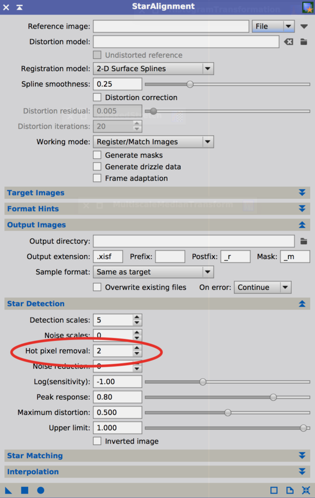

Bueno, te comento... estuve buscando en google tutoriales acerca del proceso StarAligment y CosmeticCorrection, y por lo que pude ver en todos
los casos, los tutoriales son con fotografias tomadas en Narow Band. En mi caso, estoy haciendo RGB con una camara Nikon D5100 y un intervalometro.
No supe darme cuenta si estos procesos, pueden aplicarse a la adquisicion con RGB, si pudieras orientarme en eso seria de ayuda para mi.
Muchas gracias por comentar y ayudarme.
Te mando un abrazo!
