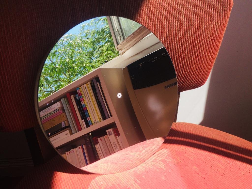

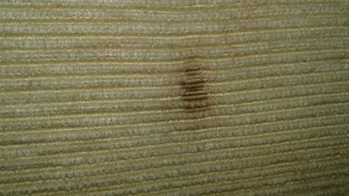

Publicado 13 de Enero del 20196 a Ayer decidí que era un buen día para darle al primario del 12" su baño semestral. Seguí la rutina habitual, una gotita mínima de detergente disuelta en agua tibia, volcada sobre el primario, una pasadita suave de los dedos desprendiendo alguna partícula rebelde, y un poco de agua corriendo sobre el espejo para enjuagar todo. Después mantener vertical el espejo unos minutos para que escurra el agua. No me preocupo por las gotitas que quedan marcadas en el espejo. Como había un lindo sol, me pareció una buena idea (muchos expertos en ópticas recomiendan un baño de sol cada tanto) dejarlo unos minutos sobre un sillón. Al rato, paso por ahí y siento olor a quemado, y noto enseguida un hilo de humo que sale del sillón. Inmediatamente me di cuenta lo que había pasado y saqué el primario del sol. Increíble que me haya pasado esto a esta altura del partido, uno no puede descuidarse nunca... Saludos! Editado 13 de Enero del 20196 a por javier ar.

Publicado 14 de Enero del 20196 a Jajajaja. ay Javi!! Aparentemente no estaba justo en la distancia focal del espejo, sino estarias con un lindo agujero en el sillón. Nunca intentaste guiar con la tapa puesta en el tubo guia? creeme que es imposible! Abrazo iOptron CEM70AG, iOptron GEM28ECAskar ACL200, Duoptic ED Pro 60, APO 90, Photo 90 5 elementosQHY600M, QHY294M Pro, QHY268C, QHY183M, QHY5III462CZelaya - Pilar - Buenos Aires - ArgentinaDuoptic - Espacio ProfundoMi Galeria de Fotos IG: @rfcontrerasb
Publicado 14 de Enero del 20196 a Autor 1 hour ago, ricardo dijo: Jajajaja. ay Javi!! Aparentemente no estaba justo en la distancia focal del espejo, sino estarias con un lindo agujero en el sillón. Nunca intentaste guiar con la tapa puesta en el tubo guia? creeme que es imposible! Abrazo Sí, tal cual! Buena la del tubo guía para la colección!!

Publicado 16 de Enero del 20196 a Autor On 14/1/2019 at 17:26, Leoyasu dijo: Yo habia ya pensado ponerlo un ratito al sol, seguro me iba a mandar la misma macana Leo, si el espejo no engancha el punto focal en ningún lado no pasa nada. Abrazo!
