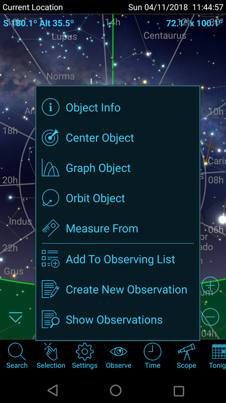

En el menú Selection ahora tenemos estas opciones. Ahora Center Object e Info quedaron acá adentro, pero igual la barra de iconos es configurable, así que si queremos podemos volar alguna opción que no usemos y reemplazarla por esas 2 opciones, y ya nos quedan nuevamente accesibles con un solo toque, si lo prefieren.
Este es el menú Observe. Acá metieron todo lo que tiene que ver con listas personalizadas, sitios de observación, observaciones y se pueden crear sesiones para que queden todas las observaciones agrupadas. También se define acá el equipo que tenemos y para cuales de esas combinaciones de equipos queremos ver el FOV en pantalla. Igual noten que hay cosas sobre observaciones que están en el menú Selection, y es porque tienen que ver con el objeto actual seleccionado, como "Add to observing list", "Create new observation" y "Show observations".

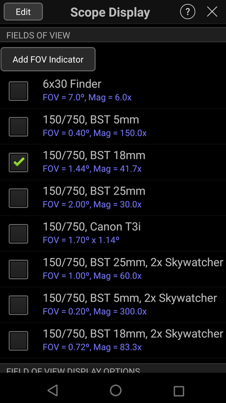

Acá podemos ver la opción Scope Display del menú anterior, es para seleccionar el FOV que queremos ver en pantalla. Yo agregué el FOV del finder, y el BST 5, 18 y 25mm con y sin el Barlow. Para que nos muestre el FOV de una combinación determinada, hay que agregar la combinación acá. Si bien el equipo se define en la opción Equipment, NO agrega automáticamente el FOV de todo (debe ser molesto si uno tiene muchos oculares, barlows y telescopios). Noten que no es necesario tener conectado el telescopio para ver el FOV y los puntos cardinales, pero para eso hay que marcar "Show even if not connected to telescope" en esta misma pantalla mas abajo.
La verdad que quedó muy práctica la opción, ahora se puede seleccionar rápidamente el FOV de la combinación que estamos usando, que siempre es mas claro que dejar habilitadas varias, ya que los circulos nos tapan estrellas y nos complican para reconocer los patrones.

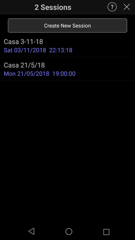

Este es la opción Sessions. Lo primero que deberíamos hacer cuando vamos a empezar una sesion de observación, es crear una nueva acá. Si ya definimos el sitio de observación (Site), automáticamente lo elige por nuestras coordenadas.

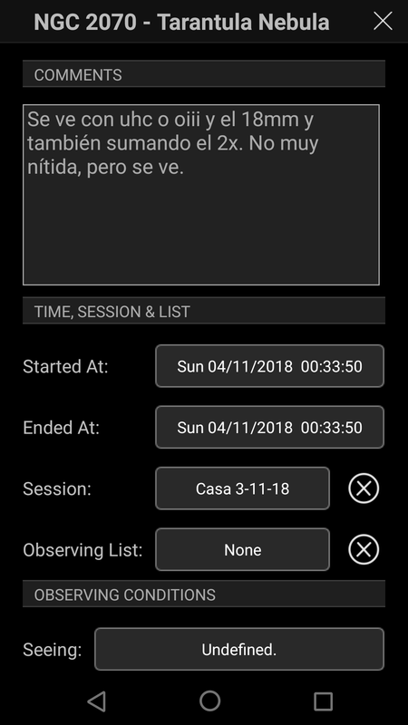

Y cada vez que vemos un objeto, le podemos hacer una anotación con detalles, y nos guarda la fecha y hora que lo vimos, durante que sesión, etc.
