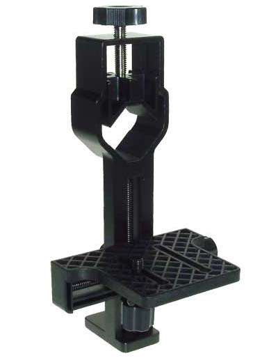

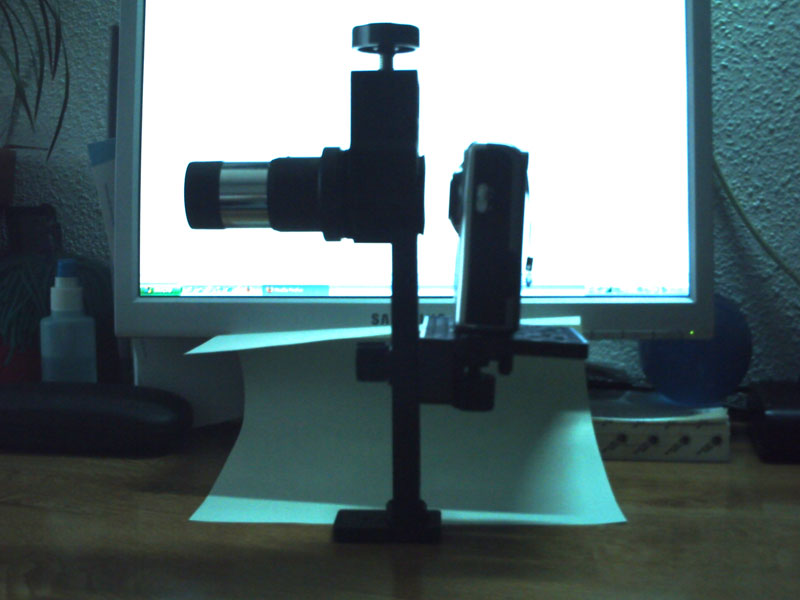

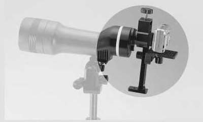

Bueno chicos aprovecho este post para deciros que Stopin vuelve a la carga de nuevo, y con interesante ingenios que tal vez consigan hacer maravillas tras las astrofotos que consiga...
Bueno yo de esta forma use el modo webcam de la camara en cuestion que estas viendo, que viene a tener 1.3 mpx de resolucion de video, captando desde el pc, pues bueno, el resultado escelente, y salieron cosas que yo nunca habia visto con mi logitech QuickCam Express... Hombre tambien destacar que yo soy muy nuevo en esto, pero teniendo en cuenta que yo hasta ahora me dedicaba a poner la cam sobre el ocular a manita, y la pesima resolucion de la QuickCam Express, para mi a sido todo un nuevo impulso...
Te remito para que te informes del aparato en cuestion a una tienda online, pero no te recomiendo comprarlo alli, dado que lo venden por 45€, y a mi me vino a costar 22€...

Hola chalupa, en el caso de la proyeccion ocular, se utiliza un apaptador como el que ves arriba, ya sea que lo compres o lo fabriques tu mismo, para fijar la cámara al ocular, aca en el foro vi un tema en el que se describia la fabricación de una base para cámara hecha de madera de forma muy sencilla, saludos.
