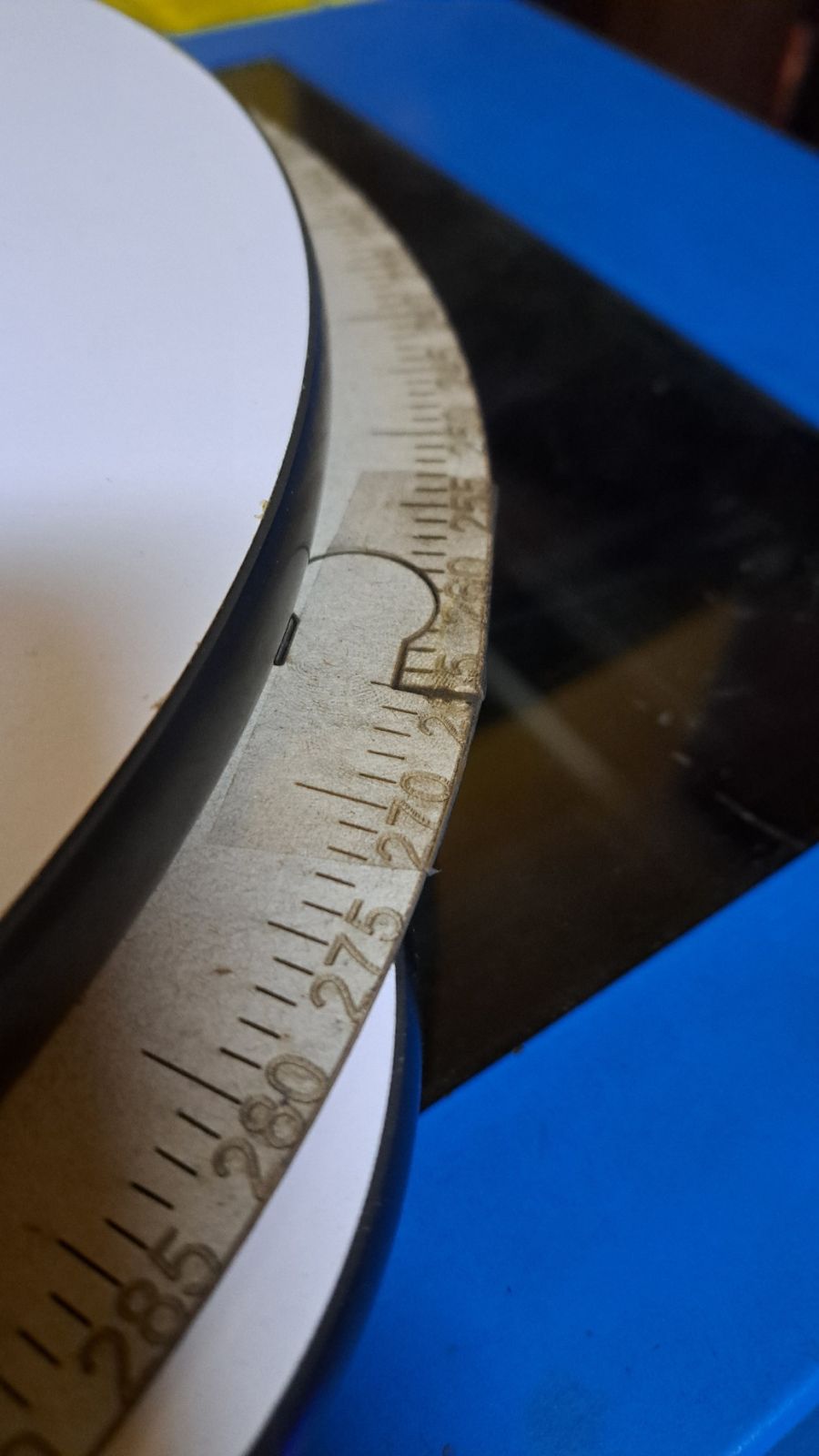

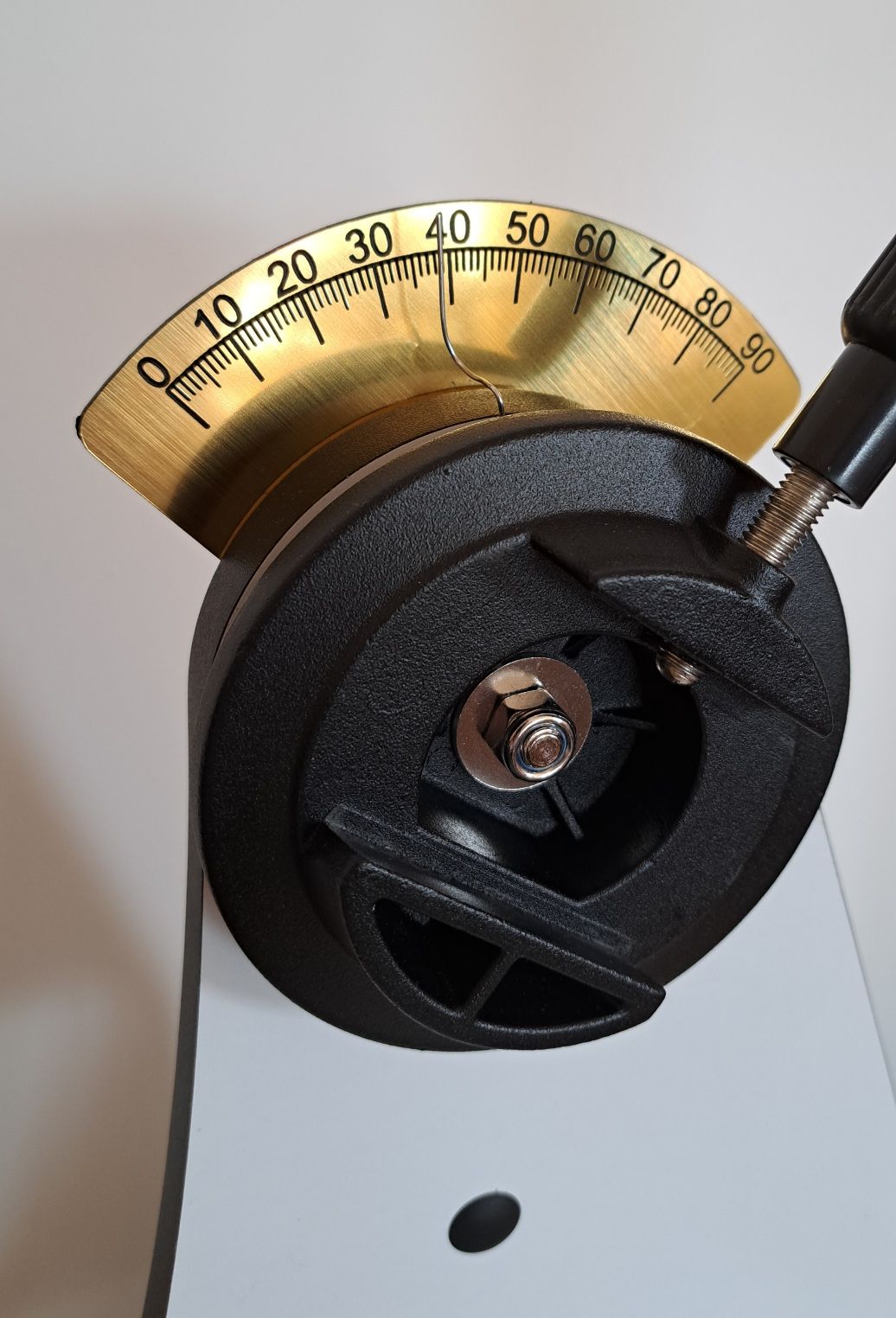

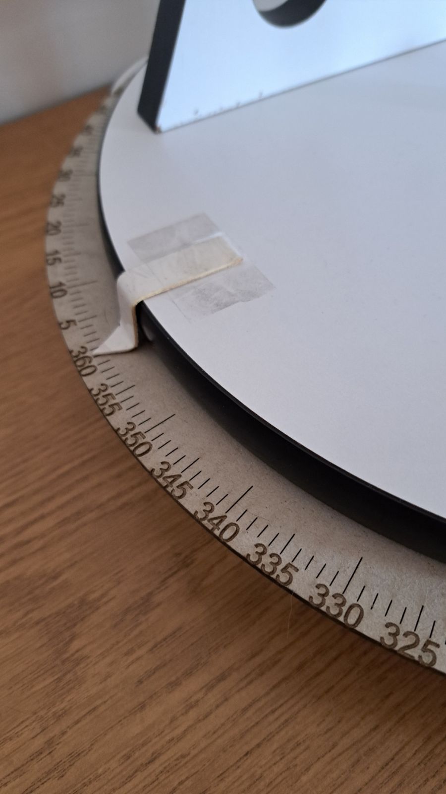

Hola, comparto en este hilo unas fotos de los círculos graduados que armé, con la diferencia que los hice, por el momento como prueba, para que sean dos medios aros encastrables por si hace falta desarmarlos. En lugar de desatornillar la base lo que hice fue tomar un diámetro aproximado entre los tacos donde apoya la base giratoria. Esta prueba es de cartón, el diámetro me quedó apenas justo así que tengo que chequear si es preciso...también tengo que aprender a usar los círculos, que ya leí bastante al respecto...cuando se vayan las nubes.
La graduación en altura la hice con material bicapa dorado de 1.35mm.
Perdón por las "agujas" y otras desprolijidades.
La idea principal fue no desarmar la base y que todo entre en la caja del tele.
Te está quedando muy bien ¡Felicitaciones!
La escala de altitud dorada está espectacular.
No te olvides de ponerle luces para iluminar los cursores de las escalas con leds rojos para verlos durante la noche.

Gracias! 😊 Lo pude probar, el dorado quedó lindo con luz pero a oscuras noté que son mejores las superficies blancas mate con las escalas impresas/grabadas oscuras y grandes. Por ahora el tema iluminación lo resolveré con linterna roja (aunque no descarto los leds que vi que quedan muy bien). Si rehago todo en algún momento lo ideal sería material blanco mate de 2mm máximo (el que tenía era mdf con frente blanco de 3mm y no corría bajo la base, más allá que el mdf es afectado por la humedad). Trabajo con una cortadora laser entonces puedo jugar un poco.
Para nivelar la base usé el nivel del celu y probaré una app de inclinómetro para la altitud. Si justifica armaré una base con patas regulables con tornillos y sino...humildes suplementos para las 3 patas del tele como en las pruebas que hice.
Probé todo el sistema y si bien no me dejaba siempre los objetos en el campo visual del 25mm quedaba muy cerca, así que muy conforme con el go to analógico...hasta llegué a ver la nubecita del cúmulo M5 con el 10mm 😄
Raro eso, el 25mm tiene 2 grados de campo de visión y normalmente el circulo graduado de azimut debería tener al menos 1 grado de precisión por lo que si esta bien posicionado y nivelado buscar cualquier objeto debería dejártelo dentro del campo de visión del 25mm. Claro que no indicas hacia donde es el error que también podría ser el de altura. En este ultimo caso, yo no lo tengo puesto, uso un inclinometro en el móvil que me da la precisión suficiente.
También podría se que en un descuido movieras el disco de azimut sin darte cuenta, me ha pasado un montón de veces mientras hago un croquis que sin darme cuenta roso el disco y este se mueve.

Hola Gracias por tu respuesta, yo aducía eso a algún error mío en la escala de altitud al apuntar, aunque no logré chequear si el error era siempre el mismo. Mi escala de altitud tiene los grados aproximadamente de un milímetro quizás está un poco justa para embocarle con precisión. Voy a ir chequeando a ver si deduzco algún error repetitivo. También Quiero probar el inclinómetro del celular A ver si me funciona bien.
ACTUALIZO:
Efectivamente creo que apuntaba sin mucha precisión en altitud. Probé y ahora sí queda dentro del campo con el 25mm 💪💪
