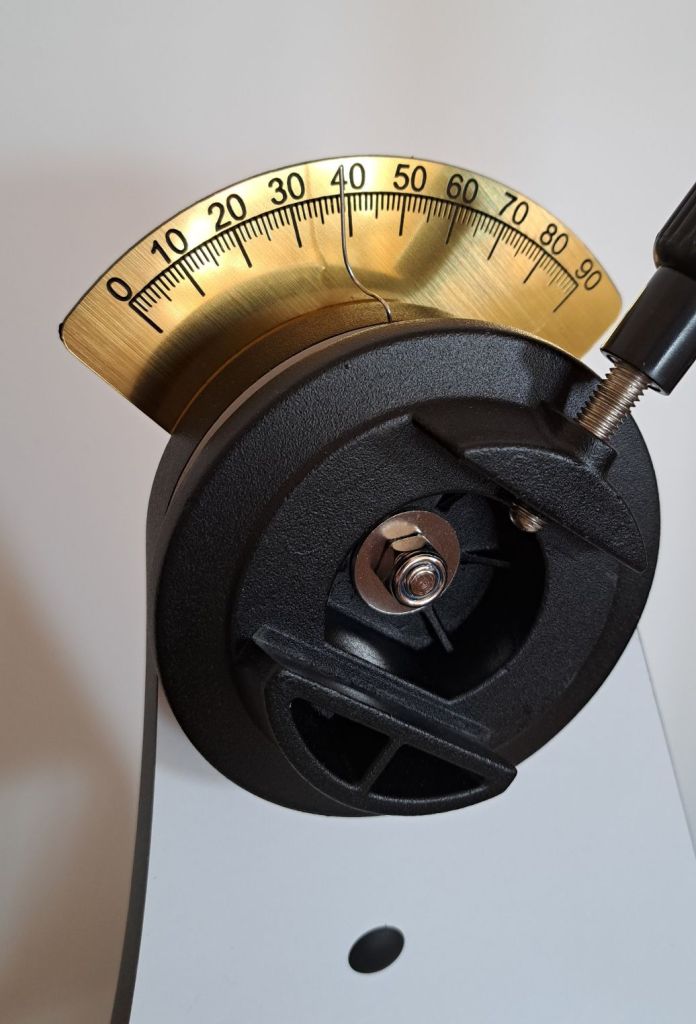

  • Es la versión Overholing del Heritage!! quedó super. Yo pasé por todo eso pero con mi dobson 200, círculos graduados, soporte extra para el láser, led rojo con pilas para iluminar los círculos, y
  • Si, para eso lo hice !!!!! Si estás buscando un objeto difuso que no tenes alguna referencia brillante cerca , los círculos graduados te ayudan mucho. Y si sabes donde está el objeto o se ve a si

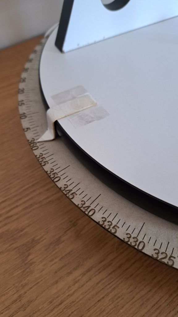

    Hola, comparto en este hilo unas fotos de los círculos graduados que armé, con la diferencia que los hice, por el momento como prueba, para que sean dos medios aros encastrables por si hace falta desa

Rody, estuve pensando, es muy de ignorante mi pregunta, pero como usas las coordenadas de los anillos??? porque me imagino que tenés que poner algún punto de referenciacon el que calibrar el desplazamiento, no se si me explico, tenes que apuntar el cero hacia el sur??, busca un objeto que conoces?, osea algo por el estilo.
Abrazo
hace 1 hora, cappellettiariel dijo:
Abrazo
Si es correcto, lo primero que hago es apuntar con el buscador o el puntero a una estrella conocida y cuando la tengo centrada en el ocular me fijo en el celu o en la compu cuáles son las coordenadas altazimutales de la misma y calibro los anillos (la montura tiene que estar bien nivelada).
Por supuesto que sí logras ver el objeto a simple vista es más fácil usar directamente el buscador.
Si no encuentro lo que estoy buscando, apunto a algo que vea y este cesca del objeto y vuelvo a comparar/ajustar las coordenadas.
Los otros días encontré y vi por primera vez a Neptuno ayudándome con los círculos.

Ah entonces los circulos no están fijo, son "girables", ahora entendí bien!!!
Exactamente, los círculos se pueden girar en forma independiente

Básicamente el mismo método de funcionamiento que el de los círculos graduados de una montura ecuatorial. Por suerte desde la ciudad hay una buena cantidad de estrellas brillantes que se pueden usar para la puesta en estación.

Quedo muy bien! Permiteme robarte la idea
hace 2 horas, Alejandro Avilez dijo:
Si estás buscando un objeto difuso que no tenes alguna referencia brillante cerca , los círculos graduados te ayudan mucho. Y si sabes donde está el objeto o se ve a simple vista, el puntero láser es tu mejor amigo de toda la vida ?
Rody

hola, que luces has usado para iluminar los circulos? es algo que tengo pendiente y aunque tengo una de esas para la cabeza, de camping, estaria bien tenerla luz todo el rato encendida, que a veces se me va el dedo y enciendo los leds blancos y me cago en mi mismo jajaja.
otra pregunta, que laser recomendais, veo que verdes no, que potencia minima?, lo haceis pasar por el buscador o va directo? yo por ahora con el punto rojo y el buscador optico viy bien pero lo dle laser me resulta muy interesante a verdad

Jordix,
Para iluminar los circulos lo mío fue muy simple, compré en una casa que venden componentes de electrónica 2 zócalos porta pilas para pilas CR2032 parecidos a estos:
y en las patitas le soldé un led directo sin resistencia ni nada, me dijeron que se iban a quemar de esa forma pero los tuve varias horas prendidos sin apagarlos y siguen funcionando por ahora. Tampoco le puse un interruptor, cuando los quiero apagar saco la pila, la doy vuelta y la pongo al revés, de esa forma la polaridad queda mal y el LED se apaga :-)
Con respecto al láser, yo uso el verde como se ve en la foto y no pasa por el buscador. En mi foto parece que si, recién me doy cuenta con tu pregunta.
Es cómodo pero no indispensable, a veces para ver por el buscador hay que agacharse o puede ser incómodo, con el Láser lo prendes y ves a donde apunta y si estas con amigos / familia, es bueno para que los demás sepan a donde estamos apuntando.

gracias por contestar. si, los leds probablemente con el uso iran apangandose hasta quemarse, pero bueno, paralo que cuestan... el invento es bien sencillo la verdad, has pensado en poner los dos leds en serie y asi usar una sola pila con ambos? ademas de esta forma les llegaria el voltaje mas adecuado.
voya mirar lasers, segun leo mi mensaje esta mal escrito jeje, queria decir que "se recomienda el verde, no?" de que pontencia? porque algunos me temo que estarán prohibidos, a ver si vana  venir los MIB a mi casa... jaja

No quise usar una sola pila para los dos leds para no tener un cable colgando que una el tubo y la montura y que se tendría que poder desenchufar para sacar el tubo y todo eso para ahorrarme una pila :-)
En cuanto al láser tengo uno chino modelo 303 que en realidad no se que potencia tiene pero funciona.  El que me lo vendió me dijo que es de 500 pero en otras publicaciones,  el mismo dice 300 y ni creo que eso sea verdad tampoco.  El año pasado se armó una discusión sobre este tema y todos decían que láser compararon,  búscala que estaba interesante.
