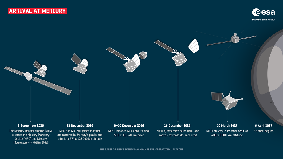

BepiColombo es la primera misión europea a Mercurio, el planeta más interior del Sistema Solar. Está formada por dos naves: el Mercury Planetary Orbiter (MPO) y el Mercury Magnetospheric Orbiter (MMO). Está programada para partir en 2018 desde el Centro Espacial Guayanés (CSG) de Kourou, en un viaje que durará unos 7 años y medio. Cuando llegue a Mercurio en enero de 2024, afrontará temperaturas de hasta 350° y durante un periodo aproximado de un año terrestre (que podría extenderse un año más), recogerá datos para el estudio de su superficie y de su composición interna a diferentes longitudes de onda y mediante diferentes técnicas, así como el estudio de su magnetosfera.

La nave se ayudará de una asistencia gravitatoria de la Tierra y 2 de Venus para frenar su velocidad y poder realizar el primer sobrevuelo de Mercurio 3 años después del lanzamiento. Realizará 5 sobrevuelos más de frenado sobre Mercurio en otros 2 años adicionales, para finalmente entrar en órbita mercuriana a finales de 2025, más de 7 años después del lanzamiento. Este ilustrativo vídeo detalla la travesía:

El trayecto de la Tierra a Mercurio requiere reducir la velocidad de la nave espacial y permitir que la gravedad del Sol atraiga a la nave hacia sí, reduciendo de esta manera el tamaño de la órbita. Para alcanzar la velocidad adecuada para que la gravedad de Mercurio la atraiga a su órbita, la nave espacial debe reducir la velocidad en 7 km/s, siete veces el empuje que se precisa para llegar a Marte. BepiColombo consigue este frenado a través de nueve sobrevuelos planetarios (1 a la Tierra, 2 a Venus, 6 a Mercurio) y el uso de un sistema de propulsión eléctrica, especialmente desarrollado para la misión, que aporta 4 km/s de frenado.
