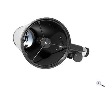

No lo sé porque no lo encontré en ningún lado, pero el modelo ese de 150, parece muy corto para tener 750 mm de focal, parecería que es con barlow interno....

creo que tambien esa marca vende el 150/1500, pero el 750 no tiene barlow interno starscope-150-ota.jpg
fuente: https://www.teleskop-express.de/shop/product_info.php/language/en/info/p5546_TS-Optics-Beginner-Telescope-150-750-mm-with-mount-EQ3-1.html
