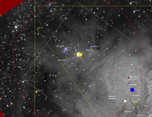

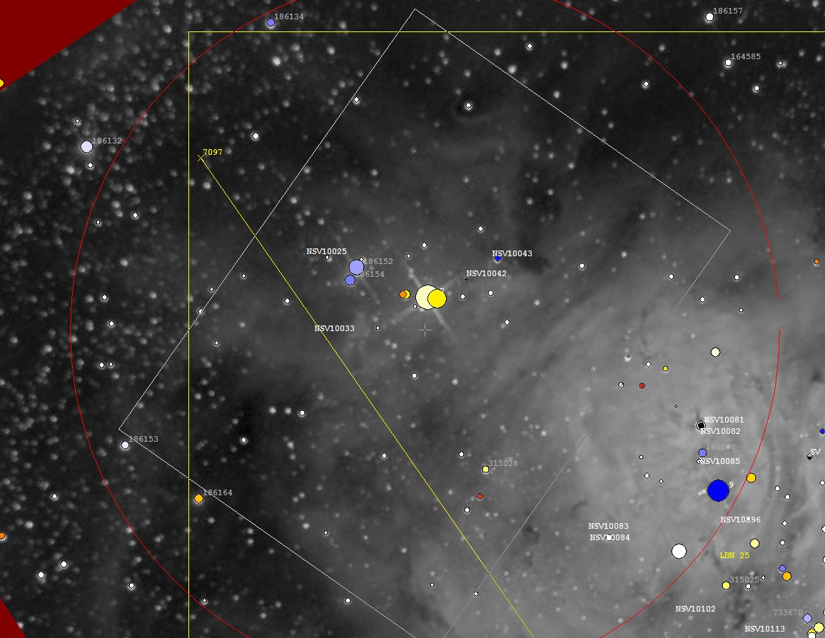

Si bien como te comenté en privado Fede, tenes problemas de foco pero....
el ejemplo de mi amigo Javier no es válido ya que en ese caso el doble spike es debido a una estrella doble...
hace 8 minutos, criswille dijo:
Si, tenés razón. Elegí mal ejemplo por recortar en cualquier lado, pero el método es válido. No sé si la otra estrella de la misma foto también es doble :mrgreen:
Javier Iaquinta
Si también....
