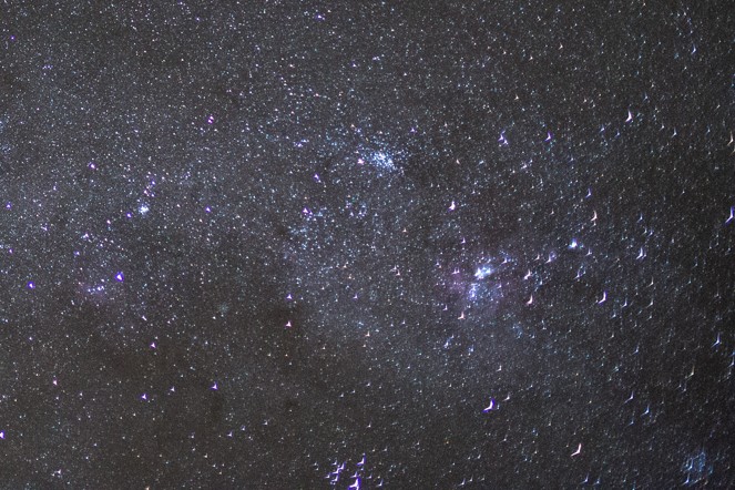

Hola buen día gente del foro, les hago una consulta que no se si debe ir en este foro, desde ya pido disculpas si no es asi.
La cuestion es que hace unos días recibi un objetivo para mi nikon d5100, un Tokina at-x 116 Pro Dx-ii 11-16mm f/2.8 aspherico, un super gran angular que he adquirido despues de 7 años e leer referencias sobre él, estar super bien puntuado para astrofoto y que principalmente compre para fotografías de gran campo de la via lactea principalmente, tomas únicas cuando uno tiene un lindo objeto terreste al que fotografear con la via lactea de fondo, para paisajes, y sino para montarlo en la star adventurer y hacer fotos de la via lactea apiladas.
El tema es que despues que me llego y 4 días nublado como no puede ser de otra forma, ayer quise estrenarlo muy humildemente haciendo unos startrails en el patio de mi casa, en Villa carlos Paz, el vecino tiene un super reflector asique lo arboles salian como si fuera de día, y se veían pocas estrellas, lo que primero me sorprendio mucho que no lograba hacer foco bien, o mejor dicho saber cuando el foco está clavado en infinito, gralmente en otros lentes que tengo el foco es del que me marca para infinito un cachito para la izq, en este me parecio que el foco es el fin del recorrido del aro de foco manual, lo hago con live view, haciendo el max zoom que puedo, pero como este es un 11 mm por mas zoom que le ponga hasta la luna parece una bolita blanca por ende no es facil saber si esta clavado o no el foco.
Pero lo que mas me soprendió para un lente de esta puntuación y costo es que las estrellas me salen todas distorsionadas, con un halo aul hacia la derecha en el margen derecho superior, hacia la izquierda en el margen izquierdo superior y hacia arriba al medio de la foto, lo que a mi parecer es coma y distorsion esferica si no estoy equivocado. Al no saber si el foco esta perfecto no se si estas distorsiones las voy a tener siempre, si son normales etc, o son por el foco, por eso les quería pedir a los que más saben si puede ver una foto de prueba para que me den su opinión los que más saben, ya que el lente esta en garantía.

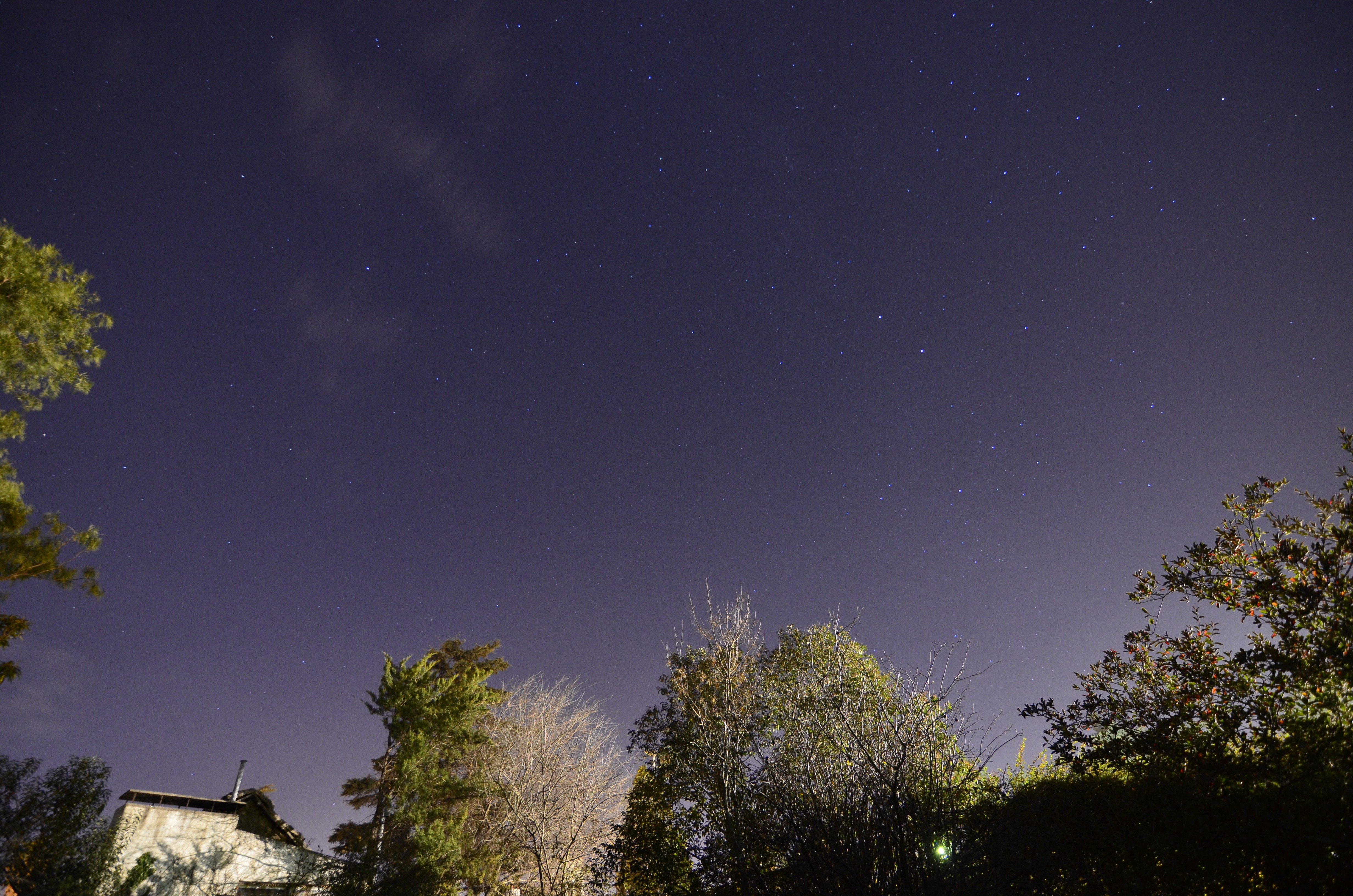

dejo el mini star trails que hice, y una de los lights a tal fin, fueron tomas de 10' de expo, iso 1600, f2.8, 11 mm de focal.
desde ya les agradezco la ayuda que me puedan brindar!
mil gracias
Ahi van las fotos originales, no se porque me daba error en el otro mensaje y solo me dejo cargar el star trails. abrazo

Probá cerrar uno o dos puntos el diafragma. Nunca se usa la lente en su máxima apertura, ya que aparecen todos los defectos de la misma como la falta de nitidez, aberraciones y viñeteo.
Por lo que vi por ahí, el punto dulce de esa lente está entre f/5,6 y f/8
Como necesitás que entre más luz, en f/4 debería mejorar.
El foco a infinito no te guíes por las marcas, usá el live view con el máximo zoom y enfocá a una estrella hasta que la veas lo más pequeña posible.

Hola Dan, muchas gracias, justo lo compre por el 2.8, pero si sabía que cerrando el diafragma se mejoran las aberraciones, no sabía lo del punto dulce. El foco lo hago así con el liveview, pero 11 mm hace que por más que mucho zoom las estrellas las veo muy chicas y se me dificulta saber cuando están bien enfocadas.
Igual encontre info que sí, este lente posee esas aberraciones pero como es un ultra gran angular se usa para eso para captar mucho campo, y no se notan esos "defectos" salvo que se magnifique a lo loco, asique parece que no es un problema del foco, esos defectos están jajaja, muchas gracias
Otra que podes hacer Cappe es tomar varias fotos con distintos puntos de foco y verificas cual es la mejor siempre anotando o fotografiando con el celu  la posición en las marcas de foco, luego verificas cual es la mejor y en que marca.

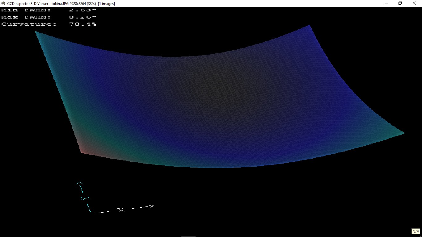

Te pasé la foto por el análisis 3D del CCD Inspector y como todos los gran angulares en general el campo no es plano.

Yo tengo la versión 1 de este lente, y te puedo confirmar que tiene algo de coma a f/2.8, pero eso es mas que entendible, es un zoom UWA a maxima apertura. No se le puede pedir la perfección absoluta en esas condiciones. Tal vez en un lente de focal fija se podría esperar eso, pero habría que investigarlo.
El metodo de enfocar con zoom en live view es el que yo uso, y da muy buenos resultados. Probablemente no llegue a ser como ver una foto con un zoom al 100% en el monitor, pero eso sería como imprimir un mural y mirarlo "a quemarropa".
En mi caso también el mejor foco me lo dá este lente llevandolo hasta que hace tope, pero no hay que confiarse de eso, porque el punto donde un lente hace foco podría variar según la temperatura, o con el zoom, etc. En general, la marca de infinito de los lentes no sirve absolutamente para nada. Las marcas de distancia son a modo informativo y aproximadas, para cuestiones como enfocar a la distancia hiperfocal, y cosas así.

Por el reporte de Cristian, tiene una aberración esférica importante. Constantemente veo el consejo de cerrar pasos en las lentes y no de las lentes mas economicas,  debo reconocer que del mundillo de las lentes conozco pero no demasiado, la pregunta que me surge es si tiene sentido invertir en un f bajo cuando la realidad te dice que no vas a lograr resultados si no cerras varios pasos. Haciendo una analogia que supongo que es valida, en el caso de un Newton f4 es logico que tenga coma, diafragmarlo para evitar la coma no descarta el proposito de usar un telescopio rapido?
Aca hay muchos "lentejuelos" que probablemente tiren un poco de luz al tema. No se como lo midio Cris con el CCD Inspector (deberia ser un campo de estrellas sin nada raro como los arboles para tener una medicion correcta), pero 78.4% de curvatura es demasiado!
No, justamente nadie lo compra para usarlo en f4 o f5.6, la idea es usarlo a 2.8, como dije tengo q hacer pruebas, pero he visto fotos con este lente y he visto resultados preciosos, no hay que olvidar que se lo compra por su focal de 11 mm para agarrar gran parte de la vía láctea sin la deformación tan grande que provoca un ojo de pez y por su luminosidad. Las distorsiones se ven pero si las buscas a magníficaciones, sino no importantes, es un balance. Para fotos diurnas por su puesto que lo usaré en su Punto dulce para la mayor nitidez.
Además es un lente de 500 u$s, y no de 1000 o más como otros, por lo que es entendible que no sea perfecto jeje, un abrazo a todos y gracias por la buena onda, apenas tenga un cielo decente a mano lo voy a estrenar como dios manda y veremos si fue una buena compra (yo creo que sí) pero el tiempo dirá, jeje.
