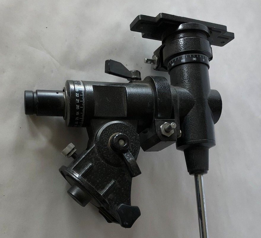

Estimados.
Alguien sabe que tipo de montura es esta?
Se puede motorizar?
Será eq3-2? es diferente a lo que veo hoy x hoy
Agradezco comentarios.
Se ve como una EQ2

Se puede motorizar?
Me parece que con GoTo SynScan no , pero con "kit dual axis" sí

"MDEQ2" tracking motor and the "EQ2 Foto" adapter
https://www.teleskop-express.de/shop/product_info.php/language/en/info/p2934_Skywatcher-Quartz-controlled-RA-axis-tracking-motor-for-EQ-2-Mount.html
Editado por clear
Hola, al menos tiene bisinfines y si se puede motorizar!!!! tal como te dijo el compañero Clear, los dual axis pueden servir pero por lo que veo en las fotos de la montura, no posee los agujeros para sujetar al menos el motor de AR.
Pero eso es lo de menos y se puede adaptar sin mayor problema. Solo hacer un agujero, pasar un macho roscado y listo.
Hola! Tiene un movimiento suave en cada sin fin? Tuve una parecida que tenía un terrible maquinado en los engranajes y andaba a los saltos.
Se puede motorizar con unos motores nema 17 de 200 pasos con polea gt2 de 16 y 60 dientes y correa de 70 y pico de dientes. Hay que inventarle los soportes para los motores y se puede hacer que sea goto.
Con un trípode firme soportaría un tubo chico y una reflex.
