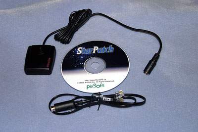

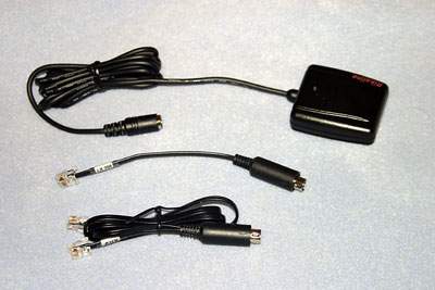

Publicado 17 de Marzo del 200818 a Nuevo 16-channel GPS-NX01 receiver trabajo con Astro-Physics GTO, Celestron NexStar, Losmandy Gemini, Meade 494/495/497 Autostar, LX200 Classic, Orion Atlas/Sirius GoTo and Sky-Watcher SynScan. Se lo puede ver en - http://www.stargps.ca/ - y vea que telescopio tiene uno y si se puede agregar un GPS. Estaria bueno si alguien lo imprtara, no?? aqui con todo el piripipi aduanero y ganancia del vendedor no tendria que salir mas de 1.000 pesos. Un abrazo
Publicado 17 de Marzo del 200818 a Jorge, en algun momento voy a traer el que viene para las skyviewpro (lease EQ5 y demas monturas Orion), y segun mis calculos va a estar menos de mil pesos.... Saludos y buenos cielos! iOptron CEM70AG, iOptron GEM28ECEsprit EDX100, Esprit EDX150, Askar ACL200, Duoptic ED Pro 60, APO 90, Photo 90 5 elementosQHY600M, QHY294M Pro, QHY268C, QHY533M, QHY183M, QHY5III462CZelaya - Pilar - Buenos Aires - ArgentinaDuoptic - Espacio Profundo - Tuniverso.comMi Galeria de Fotos IG: @rfcontrerasb
Publicado 17 de Marzo del 200818 a Autor Ricky hermanaso: Buenisimo mi viejo, la GPS-NX01 tambien dice que es para las monturas Orion Atlas/Sirius GoTo and Sky-Watcher SynScan. Las skyviewpro (lease EQ5) tiene algun parentezco con las Syn scan de Skywatcher??, pregunto de ignorante? Telescopios controlados Orion Atlas/Sirius GoTo y Sky-Watcher SynScan Incluye la lista de abajo- GPS-NX Requiere un controlador de mano (pad) con firmware version 3.10+ Orion Atlas/Sirius EQ-G and SkyView Pro Sky-Watcher EQ-3/5/6 SynScan GPS-Synta - Orion Atlas/Sirius or Sky-Watcher SynScan*** UN abrazote
