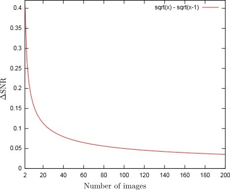

Publicado 16 de Mayo del 20187 a Hola. hace 5 horas, agustindiiorio dijo: Cómo saber cuantas tomas de calibrado necesitaría de cada una para un sierto tiempo de exposición de lights. Y como hacer para eliminar bien el ruido en el apilado. Para mejorar la SNR en el apilado podés contar con unas 30 tomas y puede que hasta 40. Más allá de eso, para mejorar significativamente la SNR se necesitan varias tomas más. La relación entre la SNR y la cantidad de tomas no es lineal. Extraído de la documentación de pixinsight: En la documentación del DSS recuerdo que también hacen una explicación, pero no me abre la página. hace 5 horas, agustindiiorio dijo: Estuve haciendo pruebas con dss usando al rededor de 20 a 30 darks, bias y saque como para experimentar como 50 flats. Pero agregando o sacando el resultado es casi el mismo en todas. Si tu ruido electrónico es bajo, la aplicación de bias no va a ser notoria, así como la aplicación de darks para contrarrestar el ruido térmico. La verdadera cuestión acá ya radica en el tiempo de exposición que tenga cada light, de tal modo que capture mucha señal sabiendo que el ruido se mantiene a raya y/o puede ser mitigado después con la calibración. En cuanto a los flats, tenés que observar el apilado final de lights y notar si hay gradientes provocados por la distribución de luz de la óptica o por motas de polvo en el tren óptico. Si aparecen, significa que los falts no están bien hechos (no importa si hacés muchos si están mal logrados). Si el apilado final sin aplicar flats no tiene gradientes es porque tu setup tiene muy buena corrección. Aun así, los flats son necesarios para eliminar posibles evidencias de polvo. Otra forma de mitigar el ruido que sigue patrones (por ejemplo los hot pixels) es hacer dithering en el momento de la adquisición. Esto hace que los fotones del campo no caigan siempre en el mismo pixel (hablando en forma somera, claro). El algoritmo de rechazo, con los lights ya registrado, constatará que algunos pixels no se repiten en el apilado y los rechaza. Saludos Javier Iaquinta

Publicado 16 de Mayo del 20187 a El sitio de Deepskystacker también menciona algunos detalles sobre la cantidad de imagenes: http://deepskystacker.free.fr/spanish/theory.htm#CombineHowMany Cita Más, es mejor, pero por encima de cierto umbral es menos eficiente. La relación señal/ruido se incrementa con la raíz cuadrada de la cantidad de cuadros combinados sin importar el tiempo de exposición de cada uno de los cuadros. Esto es cierto para todos los métodos de combinación (promedios, medios, recorte de kappa-sigma, promedio ponderado,...) excepto para los promedios ponderados de entropía, ya que este método utiliza la entropía para sopesar cada píxel y así se incrementa el ruido, que es un gran contribuyente de entropía. Esto significa que si su base de RSR es 1, cuando combina 10 imágenes la RSR se incrementa por 3,16 (raíz cuadrada de 10). Para 30 imágenes es 5,47, para 50 imágenes es 7,07, para 100 imágenes es 10, y para 300 imágenes es 17,32. (lo que está en rojo lo cambié, porque parece haber un problemita con la traducción, "above" es "arriba" o "por encima", y "some" yo lo traduciría como "cierto" en esa frase, aunque no es tan importante esto ultimo. En todo caso, el texto original en ingles está acá: http://deepskystacker.free.fr/english/theory.htm#CombineHowMany ). Saludos Fernando

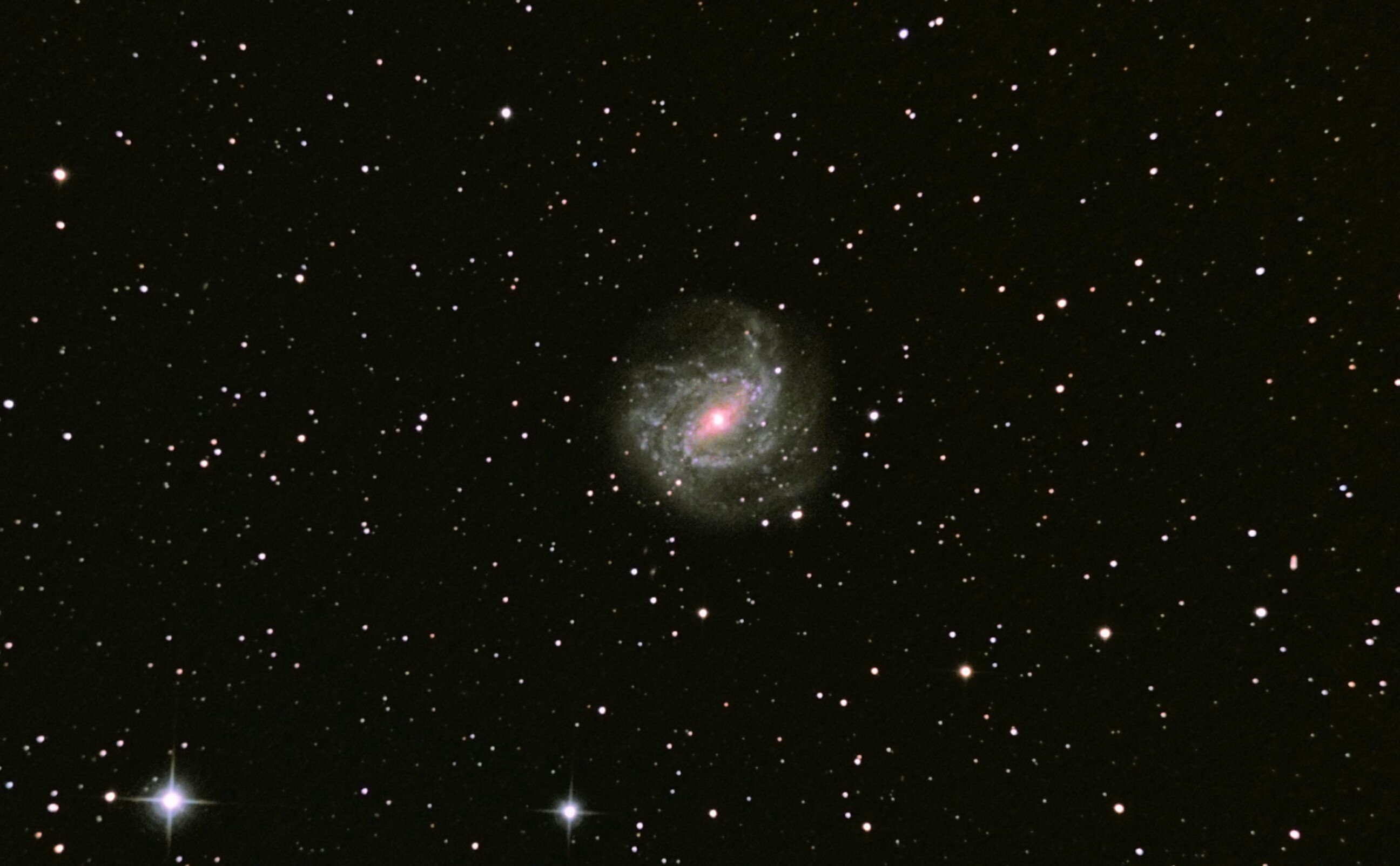

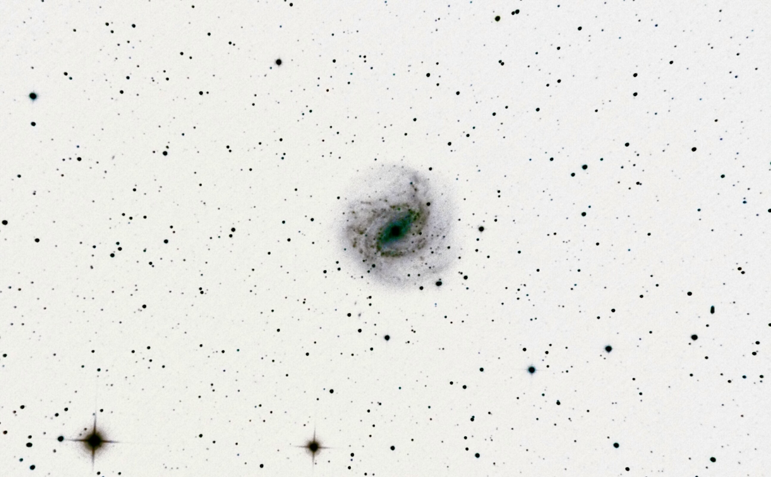

Publicado 21 de Mayo del 20187 a Autor Gracias a todos que respondieron, esta es una de las primeras imágenes que me salio medianamente bien.m83 desde los cardales bs as. Son 32 lights de 60 segundos a iso 800, al rededor de 20 darks, 30 bias y flats Con nikon d60 modificada sin filtro ir, todavía sin refrigerar y telescopio sky watcher 200x1000 eq5 motorizada con onstep de arduino guiado con nexguide celestron y tubo guia galileo 70400. Todo independiente sin pc. Aca un negativo esta recortada porque no tengo corrector de coma. No la enfoque del todo bien por apurado. Esta llena de errores de principiante Y la edición es un asco, apenas se estirar el historiograma en photoshop. Se ve la falta de detalle cuando haces zoom y se nota el ruido que quiero eliminar
