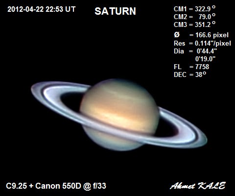

Publicado 14 de Mayo del 20187 a Buenisimas juan para ser las primeras, mis primeras fotos estaban muy por debajo de estas que estas capturando felicitaciones. Para pasar de mov a avi te recomiendo que uses PIPP que de paso te centra al planeta facilitando las cosas para el apilado de registax; en jupiter no grabes videos superiores a 1 minuto, en Saturno podes estirarte a 1.5 inutos y en marte si grabas de 3 minutos no tenes drama porque rota mas lento. Lo mejor no es pasar de mov a avi, lo mejor es usar el magic lantern (creo que se escribe asi) para grabar videos en raw y de ahí recién comenzar el procesado, aunque toco de oído porque siempre capture usando una web cam, una cámara compacta o una ccd astronómica pero nunca una réflex aunque he leído que ese programita que metes en la tarjeta de memoria de la réflex es el camino correcto para hacer planetaria con réflex. No te desanimes y segui probando, tuviste buena idea en colocar en tanden las dos barlow por los pixeles grandes la d800 para ganar mas escala de imagen, te diría que casi siempre deberas trabajar asi pero para que tengas una idea de lo que puedes lograr te paso una imagen sacada con réflex bajo condiciones excepcionales de cielo Saludos
