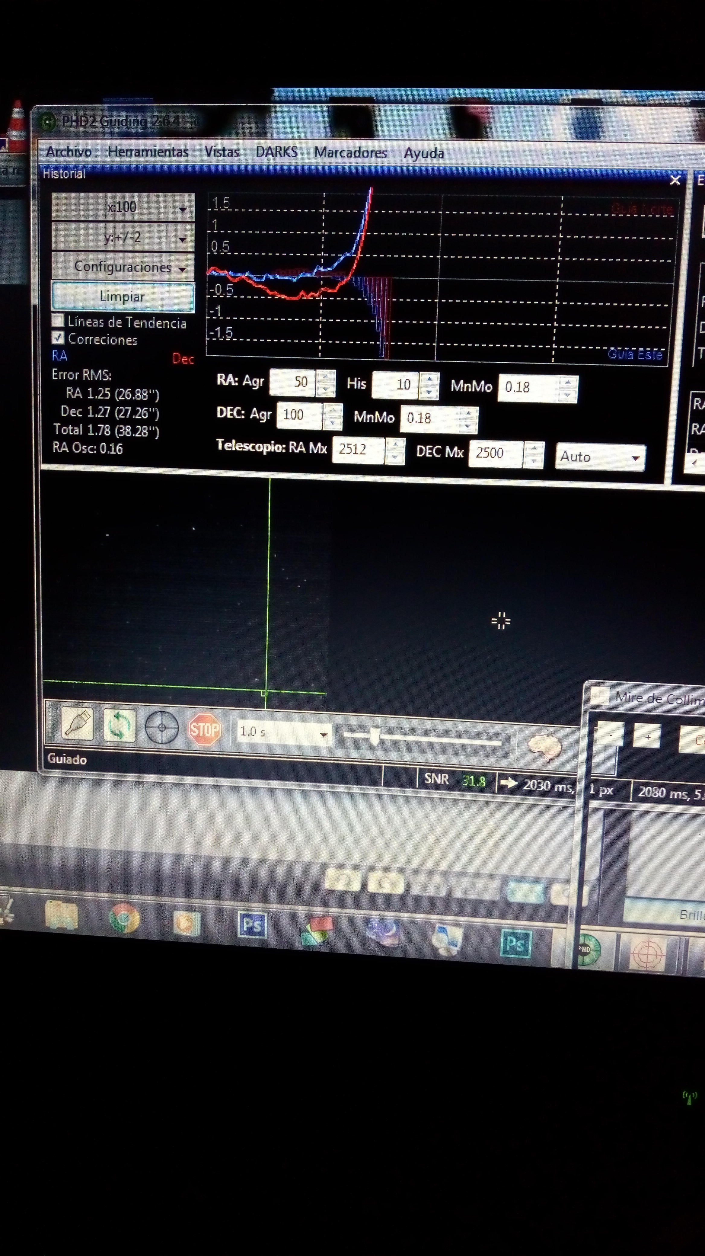

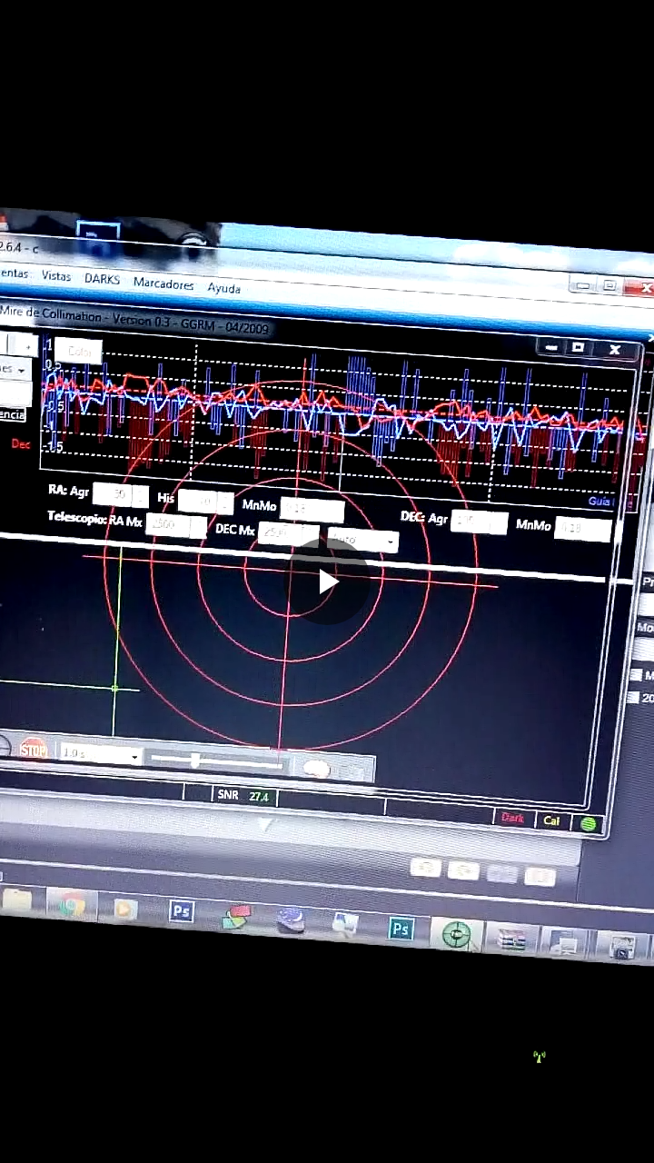

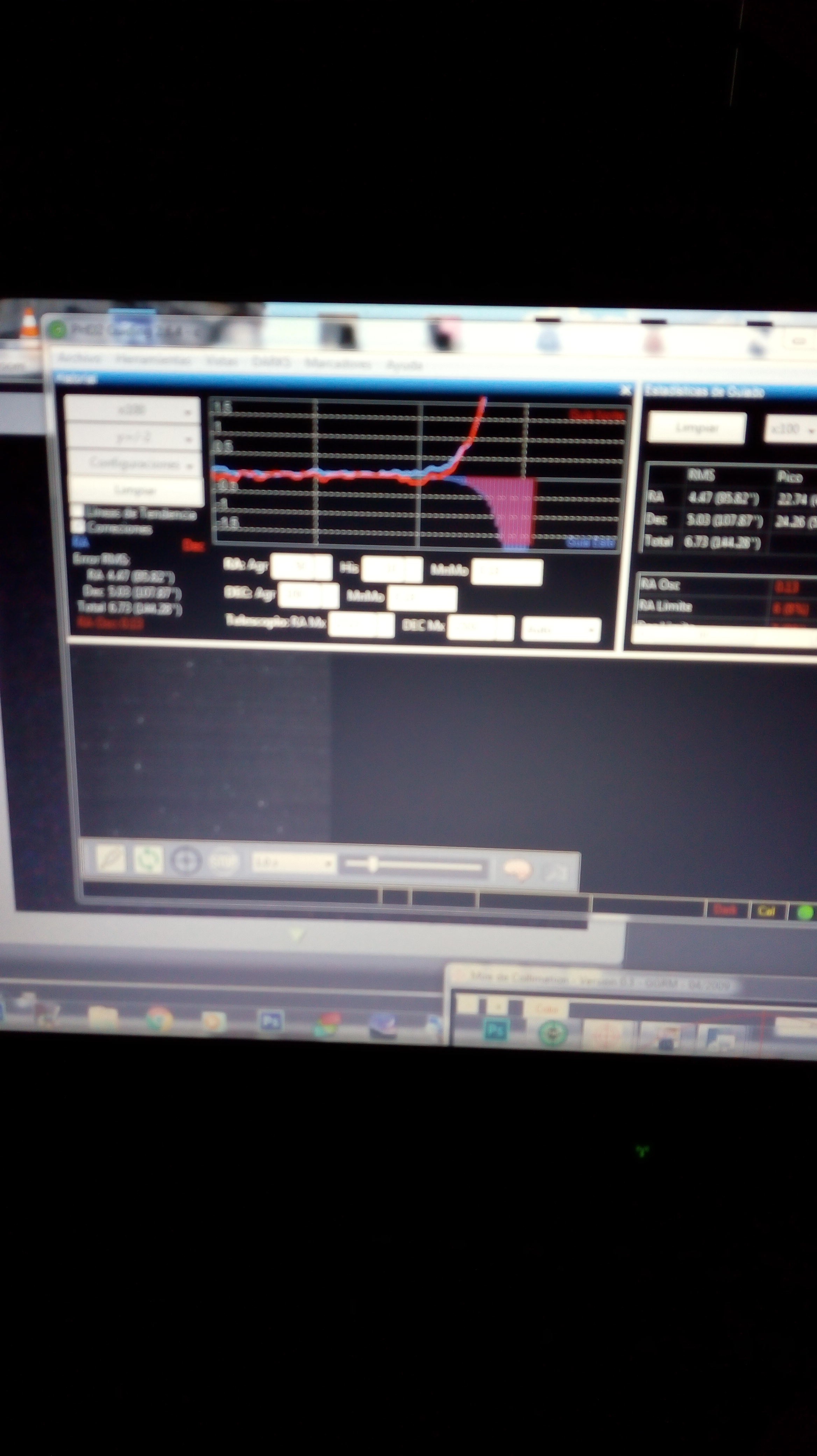

Publicado 14 de Mayo del 20187 a Hola a todos, quería consultarles por un problemita en el guiado de mi equipo. Equipo( tele sw150/750,eq5 con goto,tele guía orion 50mm, cam guía qhy5 mono) La primera prueba fue muy buena, todo funcionando y el equipo guiando bien, luego al campo entusiasmado y ahí todo se derrumbó , el equipo comienza a guíar y luego todo se dispara y como q la montura no responde a los comandos del phd2 y la verdad no hubo caso no encontré manera de corregir eso , quizás me puedan ayudar los q más experiencia tengan xq yo no le encontré la vuelta, me han dicho de operar la montura con eqmod ? gracias a los q puedan ayudarme!!! Saludos!!! Ahí van foto las dos primeras son del descontrol h la última es guiando bien la primera vez!!
Publicado 14 de Mayo del 20187 a Hola. Una de las causas cuando se desmadra tanto (sobre todo en ambos ejes al mismo tiempo) puede ser un cable que esté tironeando (suele ser de las principales causas). Si bien no parece el caso, igual te lo comento: te conviene dejar desbalanceado el RA con algo más de peso hacia el Este. O sea, si apuntas al Este, los contrapesos tienen que ser algo más pesados que el tubo. Si apuntas al oeste, el peso tiene que ser mayor del lado del tubo. Antes de comenzar a guiar, siempre calibrá. Si te llevaste la calibración grabada desde tu casa, puede que no sea la correcta en la próxima sesión. Entiendo que depende también de la DEC que tenga el objeto, ya que no es lo mismo corregir el guiado cerca del PSC que cerca del ecuador. Controlá los pasos de calibración haciendo la cuenta que te pide el PHD (<Calculate>). El Focal lengh tiene que ser el correcto segúnn tu tubo guía: Ventana de cálculo: Hay otro parámetro importante que es el Pulse Guide Rate. Están en el SynScan y en el EqMod. Es una fracción del seguimiento sideral. El valor en ambos casos lo tengo en 0,5. En la imagen anterior, el campo Guide speed hay que dejarlo como el Pulse Guide Rate. En tu última imagen, lo que habría que hacer es bajarle la agresividad ya que en DEC la tenés en 100. Pero más allá del valor, notá que se forma un serrucho constante tanto de guiado como de corrección (las barras). Corrige, y luego tiene que corregir hacia el otro lado, y así sucesivamente. Esto indica que se está corrigiendo por demás, cosa que suele estar relacionada con la agresividad del guiado. Andá bajando la agresividad de apoco y si ves que la corrección ya casi no interviene, significa que vas bien. Si hay mucho viento, es innecesario luchar contra él y las correcciones no arreglan nada. También se puede utilizar el tiempo de exposición para no andar monitoreando a cada rato el guiado cuando se sabe que el viento está interviniendo, pero es otro cantar. El EqMod, hasta donde me dijeron, tiene una forma distinta de generar los pulsos de corrección. A la larga no sé si el efecto de usar ST4 o ASCOM es distinto y significativo. Alguien que haya probado ambos pueda aportar algo. Una cosa buena del EqMOD es que las coordenadas de la montura las podes corregir según la resolución de platos. Te sirve cuando necesitas centrar objetos y/o hacer un goto posterior. O sea, ponele que el EqMod/montura dice que estás en determinado lugar del cielo (coordenadas). Vas y sacás una foto de ese lugar y la resolución de platos te va a decir las coordenadas exactas de esa foto. Si no coinciden, obviamente mandan las coordenadas que obtuviste en la resolución de platos. Así que a la montura (al EqMod) le indicas que en realidad está en estas nuevas coordenadas. Así se forma una correspondencia exacta entre el lugar donde apunta el tubo y las coordenadas que tiene el EqMod/montura. Saludos Javier Iaquinta
Publicado 14 de Mayo del 20187 a Perfectamente explicado por Javier. Nada más que agregar que aún en el gráfico que según tus palabras guiaba correctamente, la gráfica debe ser más suave. Algo parecido a la del inicio del guiado de tu primera imagen. Esto es mucha paciencia, ensayo, error y vuelta a probar. Saludos! Hugo Beltrán Erpen
Publicado 15 de Mayo del 20187 a Autor Muchísimas gracias Javier y Hugo, voy a chequear todos los parámetros q me marcaste y ir teniendo en cuenta todos tus consejos gracias !! Y a seguir intentando !!
Publicado 15 de Mayo del 20187 a Buenas noches , CRISTIAN te recomendaría primero chequear puesta en estación , nivelado , balanceado , cableado , ( para puesta en estación sharpcap anda muy bien) luego la configuración del phd en base al conjunto cámara principal tubo y cámara guiado tubo guiado , hay una fórmula para estos cálculos en el manual del phd lo explica , para que no te pase que te corrija de más o de menos x ejemplo ,, la gráfica siempre configura la para que te muestre resultados en Segundos de arco saludos
