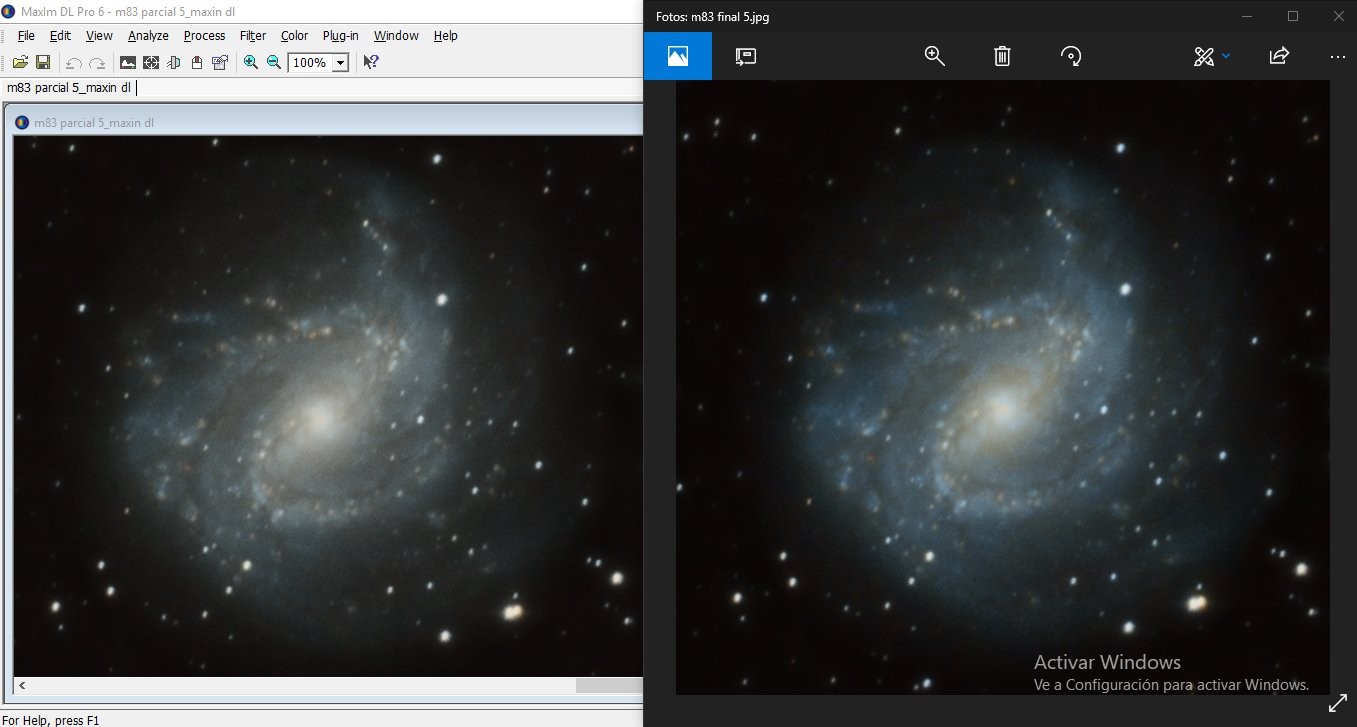

Publicado 6 de Mayo del 20187 a Esta es una publicación popular Hola astroamigos, les comparto mi ultimo trabajo realizado bajo los cielos polucionados de Rivadavia - San Juan usando un filtro Astronomik CLS 2" delante de la Canon 1100D/T3 modificada (sin filtro IR pero con el IR/UV original) y mi telescopio Explorer 200P con corrector de coma SW para F5, todo montado sobre la NEQ6 con un finder 50x9 modificado como conjunto guía y la asi178mc. El resultado no es el esperado, sigo rabiando con el guiado principalmente en el eje AR pero de vez en cuando también se me volvia loco el eje DEC por momentos para luego estabilizarse, eso me arruino el 65% de las tomas que use en esta captura como pueden notarlo en las estrellas a pesar de haber alineado con el método de sharpcap al sur y haber configurado como aconsejan el maxim dl para guiado en los foros extranjeros, es un problema que no logro solucionar y creo que ya pocas cosas me quedan por probar pero al menos ahora camina el setup antes ni si quiera eso. En el procesado tampoco me fue como esperaba, use maxim dl para el calibrado (sigma clip) pero la flatera que diseñe para el explorer 200p por algún motivo no cubre toda la superficie del sensor por lo que me deja los bordes oscuros aun variando los parámetro de captura por exceso o por defecto, tratare de apuntar a la pantalla de la compu para la próxima vez o usar la clásica remera alumbrada con linterna y en los dark solo pude tomar 9 con el mismo rango de temperatura que los light, los demás los descarte por tener una temperatura muy distinta. Estos dos factores me complicaron en el tratamiento del ruido y la homogeneidad del fondo por lo que no me gusta el resultado, sumado al gradiente azulado que introduce el filtro CLS en tomas largas que complica bastante equilibrar los colores en el histograma, pero mucho mas de lo que he realizado con el pixinsight LE a pesar de exprimir al máximo el programa con tutoriales muy completos que tengo como los de Javier albella entre otros desconozco que se pueda realizar. Finalmente saturamos color con Gimp 2.9 (ahora soporta archivos FITS de hasta 32 bits) y aplique la deconvolucion de Lucy Richardson que contiene Maxim DL con el objetivo de poder enfocar detalles finos en la galaxia pero aun asi solo pude "enfocar" hasta que el ruido comenzaba a hacerse presente en los brazos de la galaxia. En resumen, no estoy conforme con la toma por todos los problemas mencionados anteriormente por lo que si alguien me puede brindar algún consejo con alguno de los programas antes mencionados mejor. EQUIPO: Sky Watcher Explorer 200P + Camara Canon 1100D + NEQ6 + finder 50/162 con asi178mc PROGRAMAS: Maxim DL (captura, calibrado y pos-procesado de tomas), PixInsight LE (procesado de tomas), GIMP 2.9 (saturación de color y firma) TOMAS: 38 light de 600" iso800 + 9 dark + 20 flat y 50 bias Quiero agradecer a los foreros @juanfilas, @hugo erpen, @ricardo, @esteki que me dieron consejos de guiado o procesado para al menos lograr solucionar en parte los problemas mencionados y comenzar a fotografiar con este setup cuando antes no podía si quiera usarlo. Saludos Editado 6 de Mayo del 20187 a por astronico
