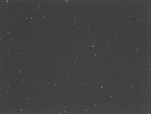

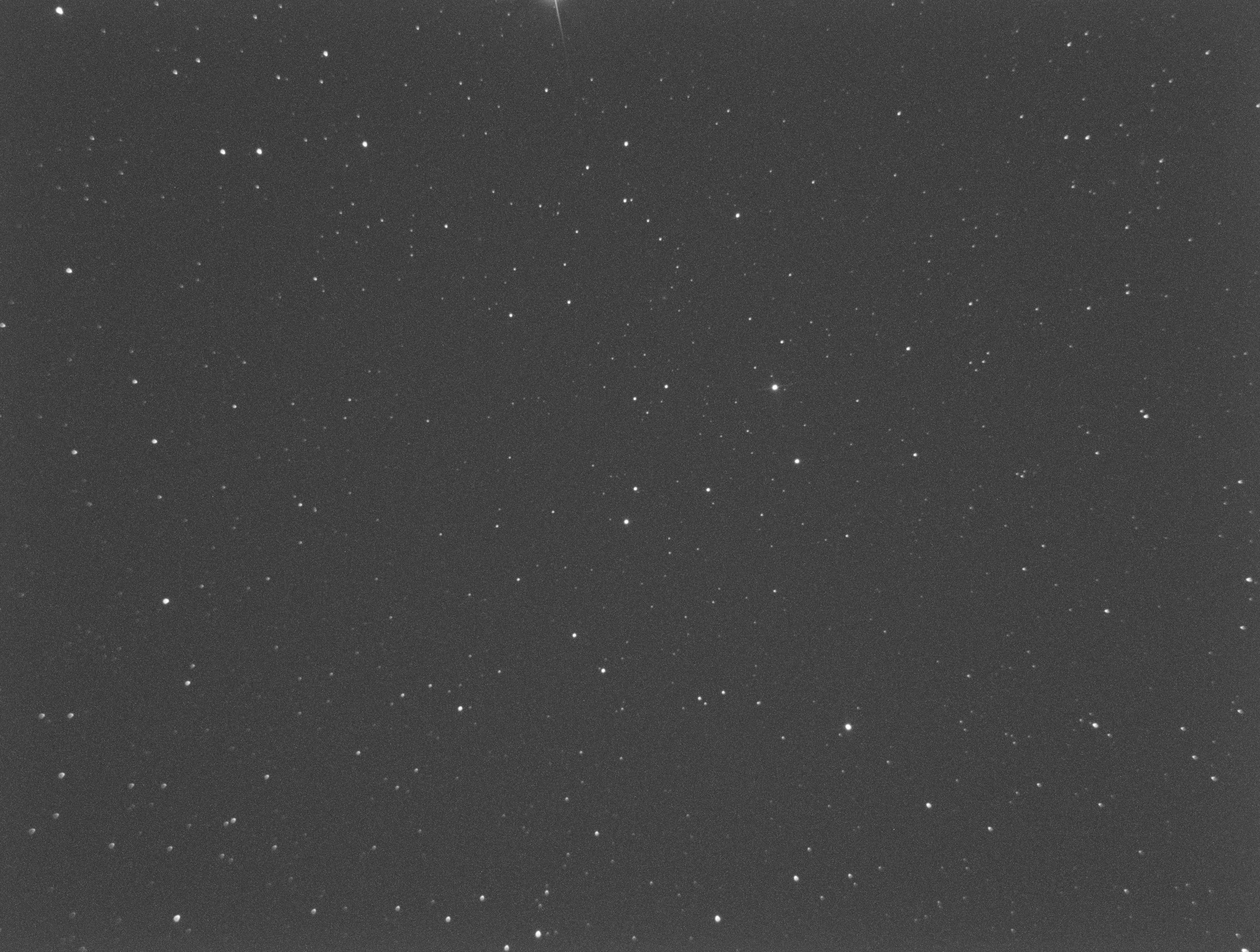

Publicado 27 de Abril del 20187 a Autor Gente: estuve revisando unas pruebas que hice a comienzos de Enero, y me parece que algo en el tren óptico me está jugando una mala pasada. Este crudo que adjunto es una toma única de 180s. de comienzos de Enero. Prácticamente todos los parámetros de guiado son similares a los de esta última sesión; no recuerdo haber hecho cosas distintas, tanto en la alineación polar como en balanceo, orientación de la cámara, etc. Inclusive la zona del cielo donde hice ambas tomas es similar. La diferencia que veo es que obviamente acá no usé el corrector de coma, y no recuerdo si le puse filtro o no (creo que sí). Las estrellas están súper redondas! Y son 3 minutos en vez de dos. Evidentemente algo cambió entre sesiones. Tendré que revisar mejor la próxima salida, pero me parece que el culpable puede ser el corrector de coma. Me gustaría saber qué opinan desde su experiencia. Muchas gracias. Saludos.Ricardo.
Publicado 25 de Junio del 20195 a En 23/4/2018 a las 17:30, criswille dijo: Yo veo 2 problemas. Estrellas elongadas y la montura se detiene y vuelve sobreexponiendo 2 veces... Hola Ricardo , Esto post ya tiene su tiempo, pero como al final no se si pudiste resolver que estaba provocando esas estrellas "dobles", quería consultarte al respecto. La última noche me apareció el mismo efecto y por ello quería saber si pudiste descubrir la causa del problema. Gracias Christain
Publicado 26 de Junio del 20195 a En 27/4/2018 a las 0:49, rickchavo dijo: Gente: estuve revisando unas pruebas que hice a comienzos de Enero, y me parece que algo en el tren óptico me está jugando una mala pasada. Este crudo que adjunto es una toma única de 180s. de comienzos de Enero. Prácticamente todos los parámetros de guiado son similares a los de esta última sesión; no recuerdo haber hecho cosas distintas, tanto en la alineación polar como en balanceo, orientación de la cámara, etc. Inclusive la zona del cielo donde hice ambas tomas es similar. La diferencia que veo es que obviamente acá no usé el corrector de coma, y no recuerdo si le puse filtro o no (creo que sí). Las estrellas están súper redondas! Y son 3 minutos en vez de dos. Evidentemente algo cambió entre sesiones. Tendré que revisar mejor la próxima salida, pero me parece que el culpable puede ser el corrector de coma. Me gustaría saber qué opinan desde su experiencia. Muchas gracias. Saludos.Ricardo. Mis light quedaron con el mismo efecto. Descubriste que lo provocaba?
Publicado 29 de Septiembre del 20195 a Autor En 26/6/2019 a las 7:21, Christian Hilbert dijo: Mis light quedaron con el mismo efecto. Descubriste que lo provocaba? Estimados: antes que nada disculpas por no contestar antes, estuve con algunos problemas familiares que me alejaron más de un año de mi actividad preferida. Respecto a este tema, no pude salir más al campo por lo antes mencionado, pero de algunas pruebas indoor que hice con una "estrella artificial" casera, econtré que puede haber relación con lo mecionado por Cristian, de que la montura se detiene, sobreexpone y arranca. En particular, vi que la montura andaba "a saltitos" en el eje DEC (izq-der), y este efecto se maximizaba en determinadas configuraciones de rotación del tubo/cámara: rotando el conjunto de a 90°, en una de las configuraciones el efecto prácticamente desaparecía. La rotación exacta que minimiza o anula el efecto varía con la posición de la montura, y por ende con la región del cielo apuntada. Esto puede ser un problema de balanceo, o bien rigidez del conjunto cola de milano/anillas. Me falta volver a probar a ver qué onda. Como sugerencia, fijate si a vos también te pasa, con exposiciones largas (3-5 min) en cada una de las rotaciones a 90° del tubo/cámara. Cuando pueda volver a probar actualizo el post. Espero sea de utilidad, y de nuevo discuplas por la demora en contestar. Cordiales saludos. Ricardo.
