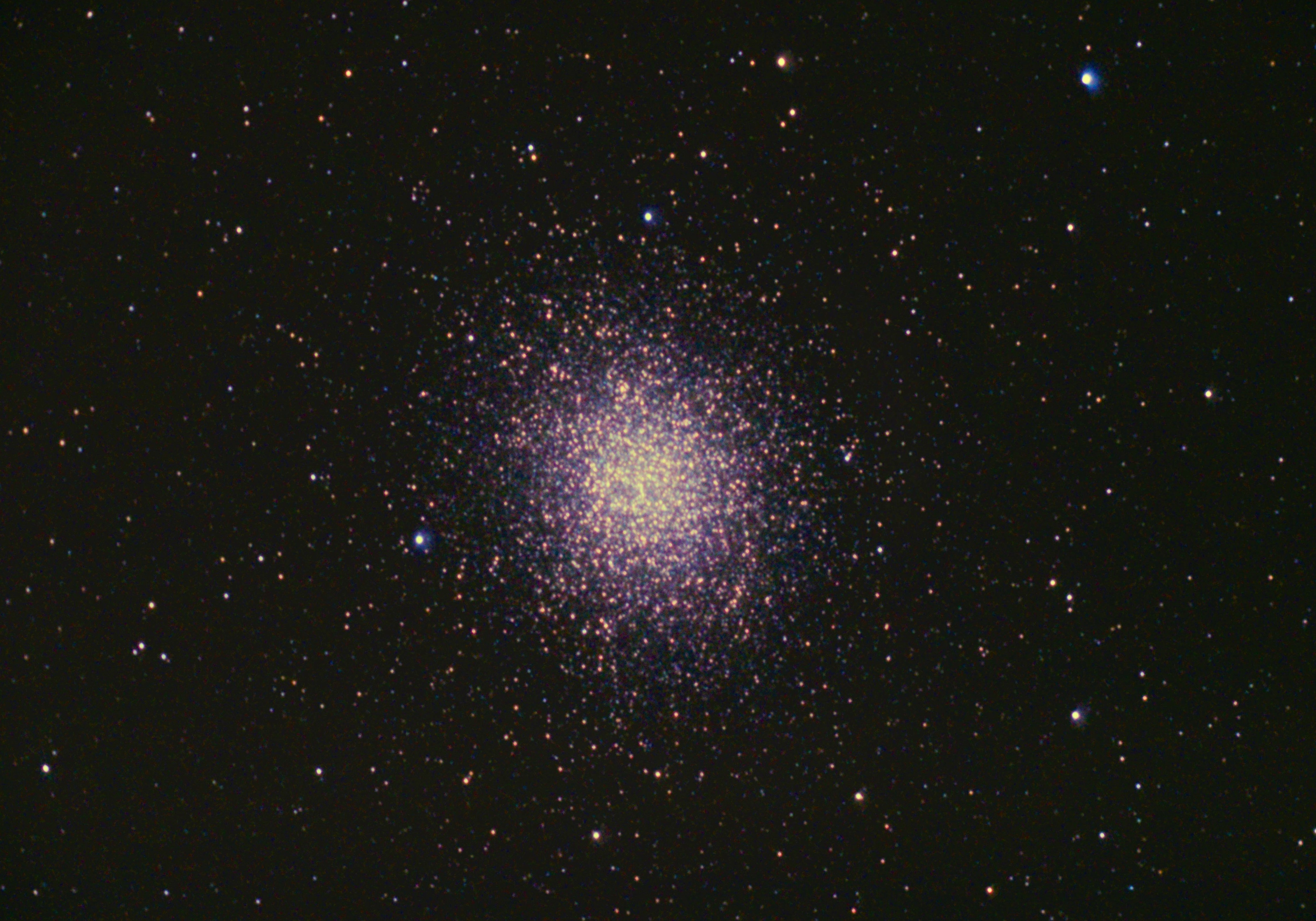

Recién adquirido (el ota ) con finalidad de planetaria todavía no lo use para tal en foto haci que arranque como rendiría para espacio profundo con algo fácil y mas luminoso como estos clásicos cúmulos.
La ansiedad me llevo a cometer un error grave de como dejar la correa de la cámara puesta ya que la había usado recientemente en un viaje y esto me llevo eliminar muchas tomas por el movimiento que hacia a pesar del poco viento y haci pasarlas a las tomas.
en fin les dejos los resultados y espero sus criticas y consejos  además me indiquen quien hiso mas tomas con algún setud parecido para comparar resultados.
SkyMak 102
Canon T3i _sin mod.
StarAdventurer
Omega Centauri _ NGC 5139
lingth 30x15 seg _ iso1600
dark 16 _ bias 30 _ flat 20
apilado DSS _ estirado y gradientes Photoshop _ color fitswork4

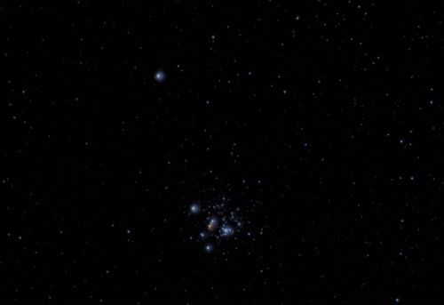

El Joyero _ NGC 4755
Lingth 15x15 seg _ iso 1600
dark,bias,flat : iden
apilado DSS _ procesado Photoshop
Muy lindas!
Felicitaciones
Hola @Tunitas.
Bien por ser las primeras.
Dos cosas respecto del color. En Omega, aparece demasiado rosa. En El Joyero, un azul palido que podrias mejorar.
Pero lo que realmente me llama mucho la atencion es ese halo en todas las estrellas brillantes que aparece tendiendo a un solo lado.
Tenes bien alineada la camara al tren optico?
Javier Iaquinta
hace 21 horas, javieriaquinta dijo:
Gracias Javier lo del color lo voy a ver es que son pocas tomas y noto mucho ruido que no puedo sacar , lo que mas me preocupa es el efecto que nombras en las estrellas brillantes la cámara esta acoplada con el anillo T , voy a seguir probando tengo una duda sobre la cámara ya que también le falta un poco de foco a las tomas.
hace 15 minutos, Tunitas dijo:
