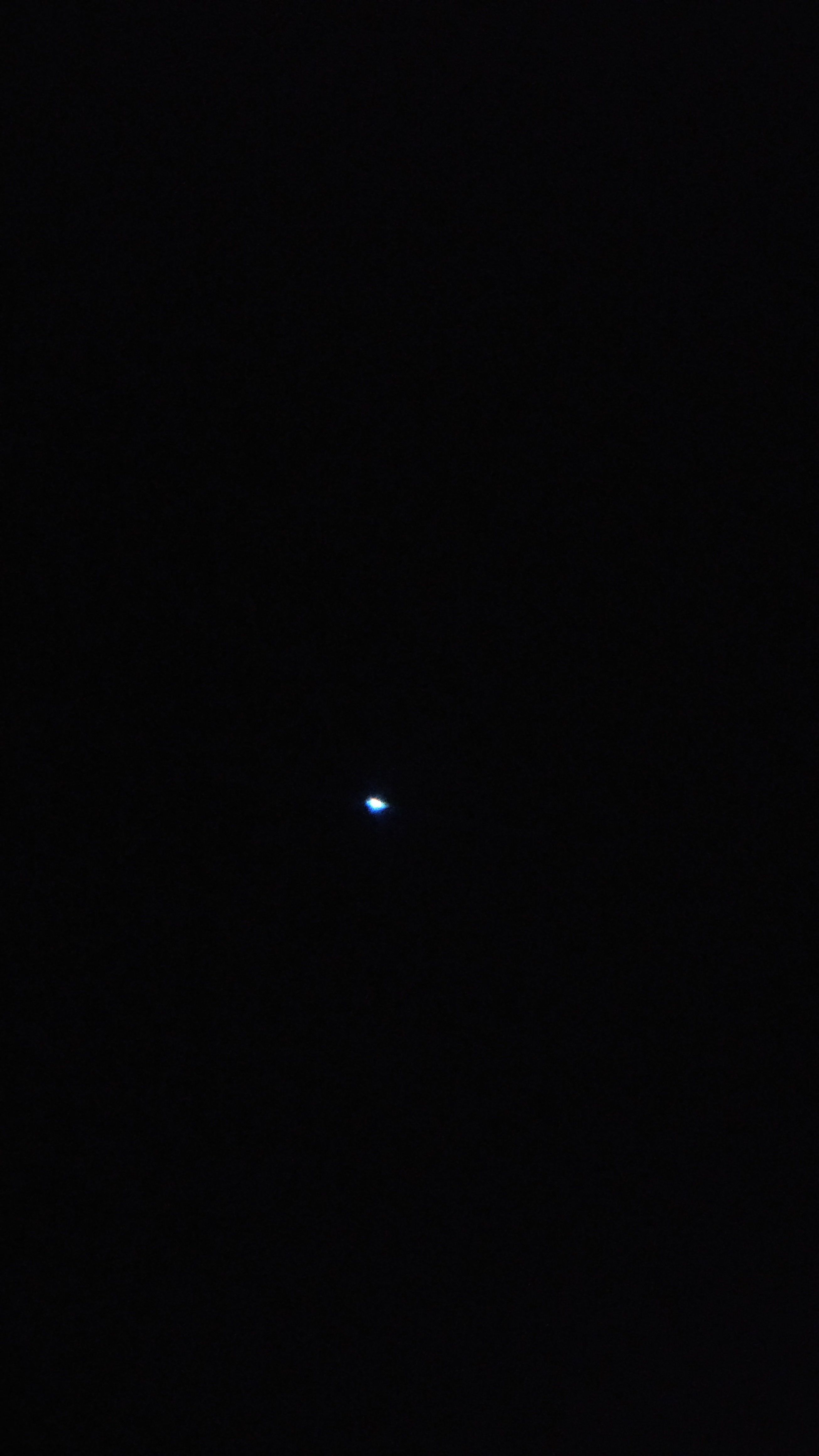

Hola muy buenas, hace poco adquirí un Telescopio Reflector Newton Skywatcher 130/900 EQ2 asegurandome que podría ver los anillos de saturno.... A dia de hoy ya digo yo que lo dudo... Poniendo la lente barlow 2x mas la lente de 10mm no he podido ver lo que creo que es jupiter, y eso que brilla de por si... No termina de enfocar y estoy desesperado, aun asi, el aumento es minimo....  Dejo una imagen de como se ve desde mi ventana, y como brilla, y como lo veo con el barlow 2x + 10mm... Gracias...

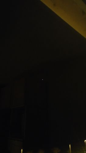

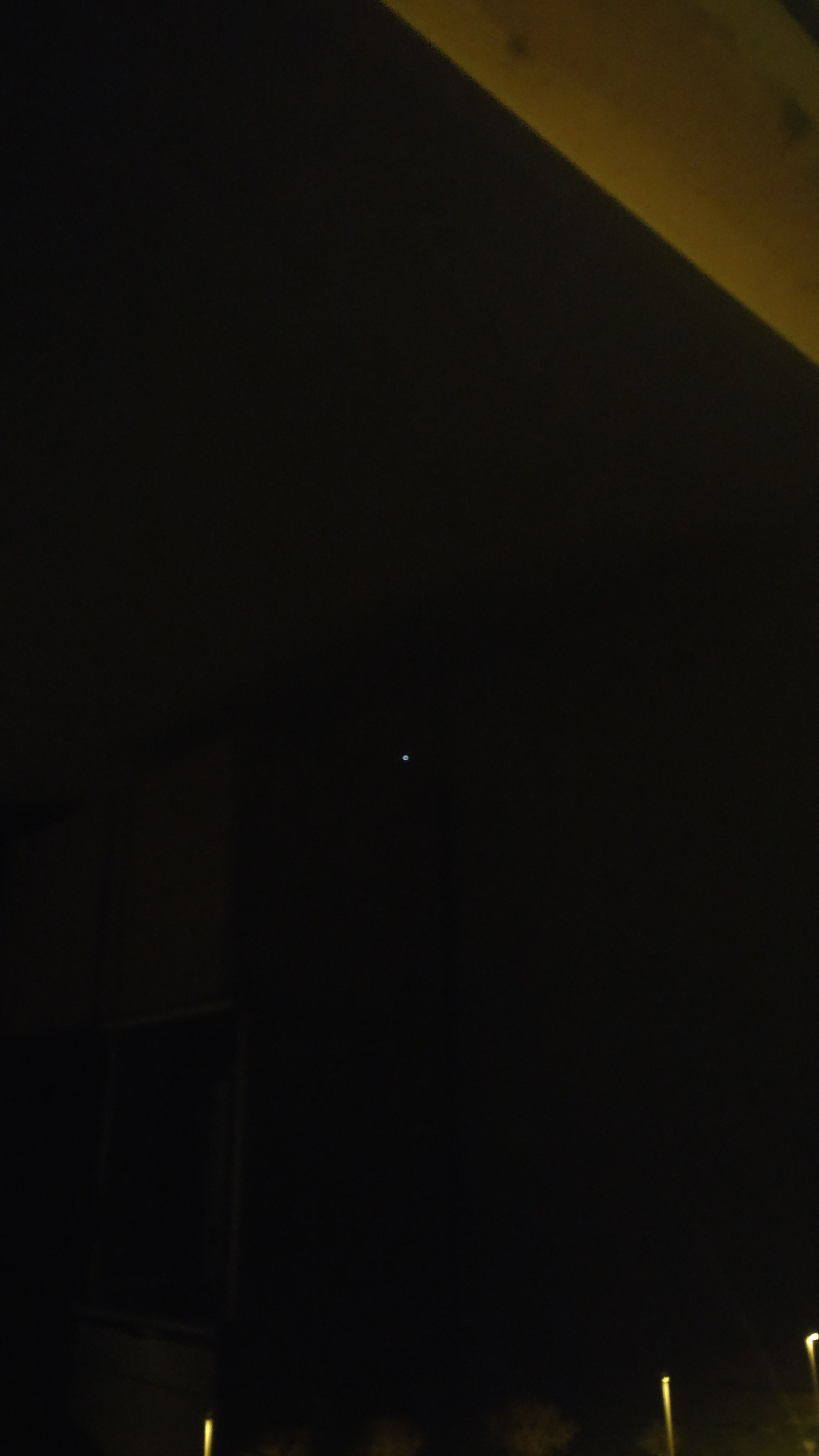

:S jupiter no tiene ese color azul cuando lo ves es mas anaranjado, comprobaste con algun simulador del cielo como stelarium que estubiera ahi jupiter?
PD: Puede ser que esa sea la estrela spica de virgo... jupiter aparece un poco mas abajo y a la derecha de esa estrella

Y como puedo localizar jupiter?si no tengo referencia.... No conocía ese simulador... El color azulado puede ser cosa de la cámara no?

Con esos oculares de 10 mm y el barlow x2  apenas empieza a definir los anillos,  en la foto inferior se ve un objeto con forma de huso que debe ser Saturno.  Tenés unos 180 aumentos.   Con un barlow x3 unos 270 aumentos. Verificá bien el foco.  Para conseguir una buena imagen luminosa no es aconsejable darle más de 260x.

Debes tener mal el buscador, Júpiter en este momento se ve al este, muy brillante y amarillo a simple vista. Con el ocular de 32 lo ves definido y con sus lunas, con el de 10 tendrías que ver hasta las franjas de colores. Yo tengo un 114x1000 y se ve barbaro
Segun un admin de telescopiomania con este telescopio se veria saturno perfecto.... He buscado barlow 3x pero son caros... Aun asi el problema es que es lo mas enfocado que puedo sacar... No termina de definir la imagen
Estoy enfocando justo al este precisamente, pero la cosa es que no termino de enfocar bien la imagen...
Con ese telescopio es así. No define más que un huso a 180x.  La calidad de la imagen también depende de la calidad del ocular y el barlow. Lo que vale cuesta.

Hola Juan.                                                                                                                                                                                    Lo que observo,es que lo enfocas a través del vidrio de la ventana,o me equivoco?.Si es así nunca lograrás una imagen correcta.Saludos,César.
Gran observación ;) cerré la ventana para hacer la foto porque entraba fresco y ya iba a dejar de observar, para observar la dejo abierta

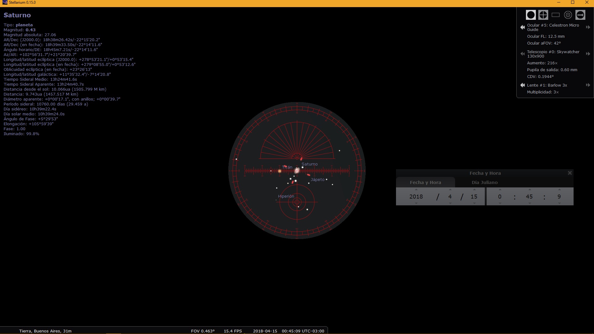

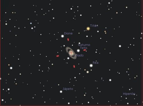

Hice una simulación con Stellarium y Saturno en estos días y con la configuración de tu telescopio se ve así- con un barlow 3x. Presentarlo de otra manera sería crearte falsas espectativas.
Carlos.

en esta época del año acá en Argentina Júpiter se ve bastante alto como a las 22 horas, es una estrella amarillenta bastante brillante hacia el este, Saturno sale recién cerca de las 12 de la noche.
Yo no creo que sea saturno, se tendria que ver marte casi pegado y no es el caso.
Si sacaste la foto tipo 20 a 21hs a de ser spica... jupiter se deberia de ver bien apartir de las 22 o mejor 23hs por esa misma zona del cielo (este o noreste)
