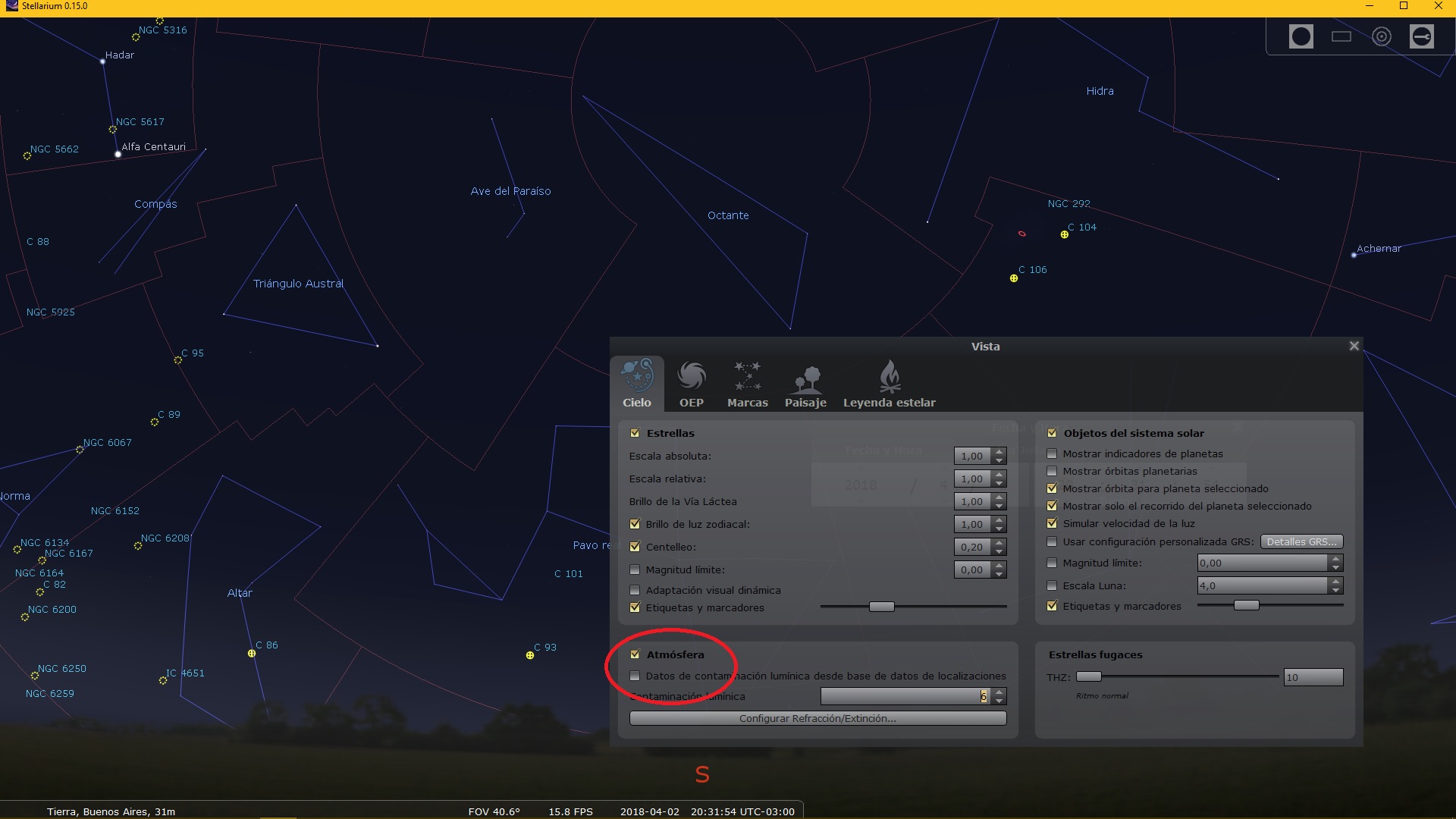

Publicado 2 de Abril del 20187 a hace 1 hora, Zerose dijo: El cielo de Lima, como toda ciudad grande, tiene bastante contaminación lumínica, por ahí veo una que otra estrella en el firmamento pero no tengo idea de cual es, porque las veo aisladas, solitarias. El Stellarium tiene una opción para simular la contaminación atmosférica. Podés ajustar la imagen en Stellarium hasta que se vean las estrellas como el firmamento en el momento de tu observación. En la fotografía se muestra el cielo con una contaminación de nivel 7. Editado 2 de Abril del 20187 a por cardrw

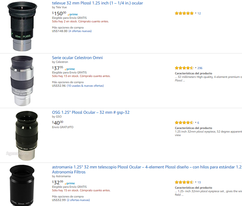

Publicado 2 de Abril del 20187 a Hola @Zerose, mira no sé mucho, solo te digo que el plossl Omni Celestron es bueno, el televue probablemente es mejor, los otros dos no se. El tema del kit es q van a ser mejores que los que viene con el telescopio, pero apenas, y te vas a gastar un dinero importante, más vale 2 oculares y un Barlow buenos, que un kit de 5 o 6 oculares mediocres. Yo te recomiendo un buen plossl de 32 mm, alguno de focal intermedia (18-14mm) y un Barlow 2x apocromatico si podes, y con eso tenés para divertirte bastante. Celestron tiene una gama que se llama x_cel lx que son muy buenos, más caros que los Omni, yo tengo un Barlow 3x año de esta gama por si te sirve el dato. Saludos Editado 2 de Abril del 20187 a por cappellettiariel
